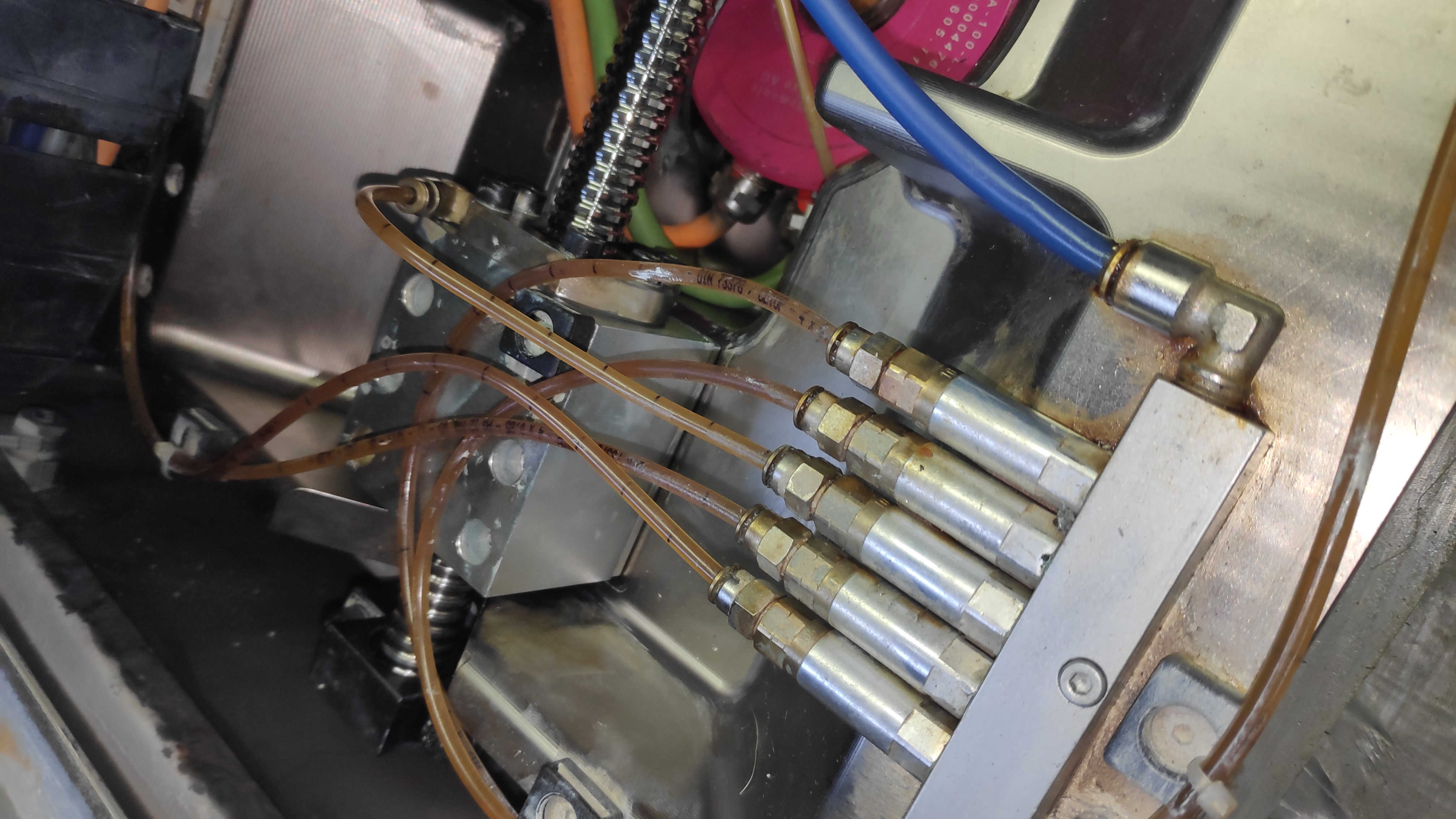

Посоветуйте какие шланги использовать для смазки кореток+швп.
IMG_20201218_124605.jpg (1628 просмотров) <a class='original' href='./download/file.php?id=190123&sid=7f2facceada71596a8caf7dab1d894c6&mode=view' target=_blank>Загрузить оригинал (2.83 МБ)</a>

Я брал комплект централизованной смазки с али, там шланги были 2х4мм очень похожи на трубку для филамента 3д принтера. Для масла и20 вполне хватает.

Мне не для масла нужно, а для густой смазки, типа солидола, армированные нужны, но должны долго жить при перегибах и вибраций

а эта затея не абсурдна?
это мне так, для общего развития.
обслуживай узлы по мере необходимости и все.
вопрос: при постоянной давке смазки в узлы смазки она не вылазиет на ружу?

Может я чего не знаю, но вроде для густой централизованной систему не делают. Для густой я бы вывел точки шпицевания в удобные места. Давление не думаю что прям большое создаётся, единственное сечение поболее чем 2мм желательно. У жидкой смазки хорошо то что она пыль вымывает. А густая наоборот на себя все собирает и коксуется.

Не выводить точки нет смысла,станок будет мало доступен для смазки,детали вкладывает и вынемает робот, а жидкая смазка будет попадать в систему сож, что требует установки доп. фильтра.
