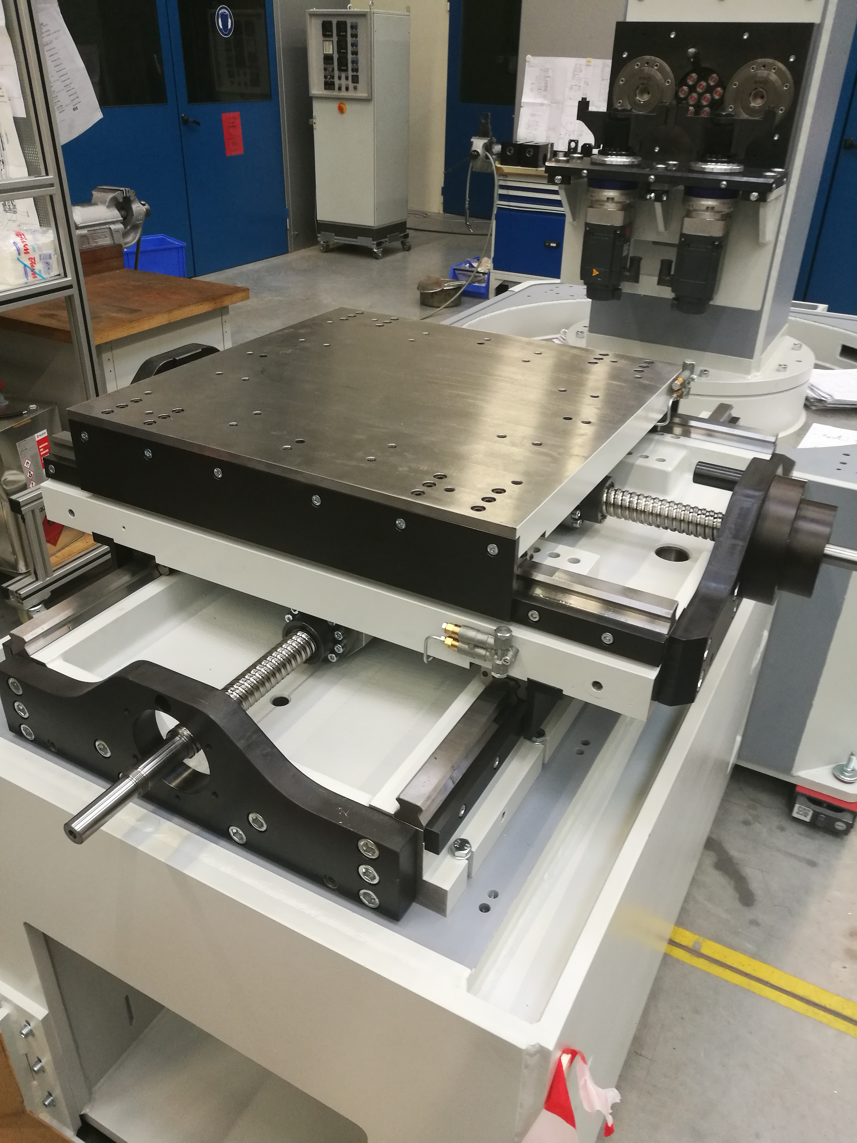

Подскажите пожалуйста где лучше в шкафу расположить два вентилятора 80мм, что бы обдувало всю внутренность. Один на вдув, другой на выдув, или оба на вдув... чет как то не дается мне аэродинамика :wik:
Нарисовал грубый макет содержимого. Красными стрелками обозначил внутреннее направление обдува отдельных компонентов.

Я вот тоже на днях ящик пилил. Сделал снизу 100мм 220в на вдув, сверху решётка на выхлоп
IMG_20201206_105437.jpg (1405 просмотров) <a class='original' href='./download/file.php?id=190085&mode=view' target=_blank>Загрузить оригинал (3.43 МБ)</a>
AeroFly писал(а): ↑ Подскажите пожалуйста где лучше в шкафу расположить два вентилятора 80мм, что бы обдувало всю внутренность.
HeavyToshik писал(а): ↑ Сделал снизу 100мм 220в на вдув, сверху решётка на выхлоп
Если хочется 2 вентилятора, то с двох торцов вверху (там, где разъемы и над ПЧ) на выдув и одна решётка на дне с сеткой. (это если не будет на полу стоять.)
Холодный воздух с помещения через решётку будет всасывать снизу, сетка на решётке фильтровать и два кулера выдувать теплый воздух внутри ящика.

xenon-alien писал(а): ↑21 дек 2020, 00:03 Если хочется 2 вентилятора, то с двох торцов вверху (там, где разъемы и над ПЧ) на выдув и одна решётка на дне с сеткой.
Спасибо за подсказку. Два не потому, что хочется. Там у меня минмальное напряжение 24 вольта, а вентиляторы на 12, хочу последовательно поставить.

AeroFly писал(а): ↑ Подскажите пожалуйста где лучше в шкафу расположить два вентилятора 80мм, что бы обдувало всю внутренность. Один на вдув, другой на выдув, или оба на вдув...
Снизу с поролоновым фильтром и оба на вдув, В верхней части шкафа сбоку/сверху решетку выхлопа. Делайте в ящике повышенное давление, так пыль через щели дверок сосать вовнутрь не будет.

Мне кажется, для соблюдения правильной циркуляции воздуха на выдув в правильном месте (вверху) тоже неплохо бы поставить вентилятор. Чтобы быстрее удалялся нагретый воздух из проблемной зоны.
Если 2 одинаковых вентилятора, то нижний (приточный) запитать от 12В, верхний (вытяжной) - от 5В.

Argon-11 писал(а): ↑ Если 2 одинаковых вентилятора, то нижний (приточный) запитать от 12В, верхний (вытяжной) - от 5В
И тогда вытяжной будет тормозить работу приточного! Надо ставить один приточный с фильтром, а отверстие выхода горячего воздуха снабдить клапаном, хотя бы из пленки, чтобы в выключенном состоянии пыль не просачивалась внутрь...

Rom327 писал(а): ↑ И тогда вытяжной будет тормозить работу приточного!
Ну да, тем самым создавая некоторое избыточное давление внутри. Разве нет?
А фильтр и на выхлоп поставить, это проще чем клапан, т.к. фильтры готовые существуют по размеру вентилятора. https://aliexpress.ru/item/1005001298472420.html

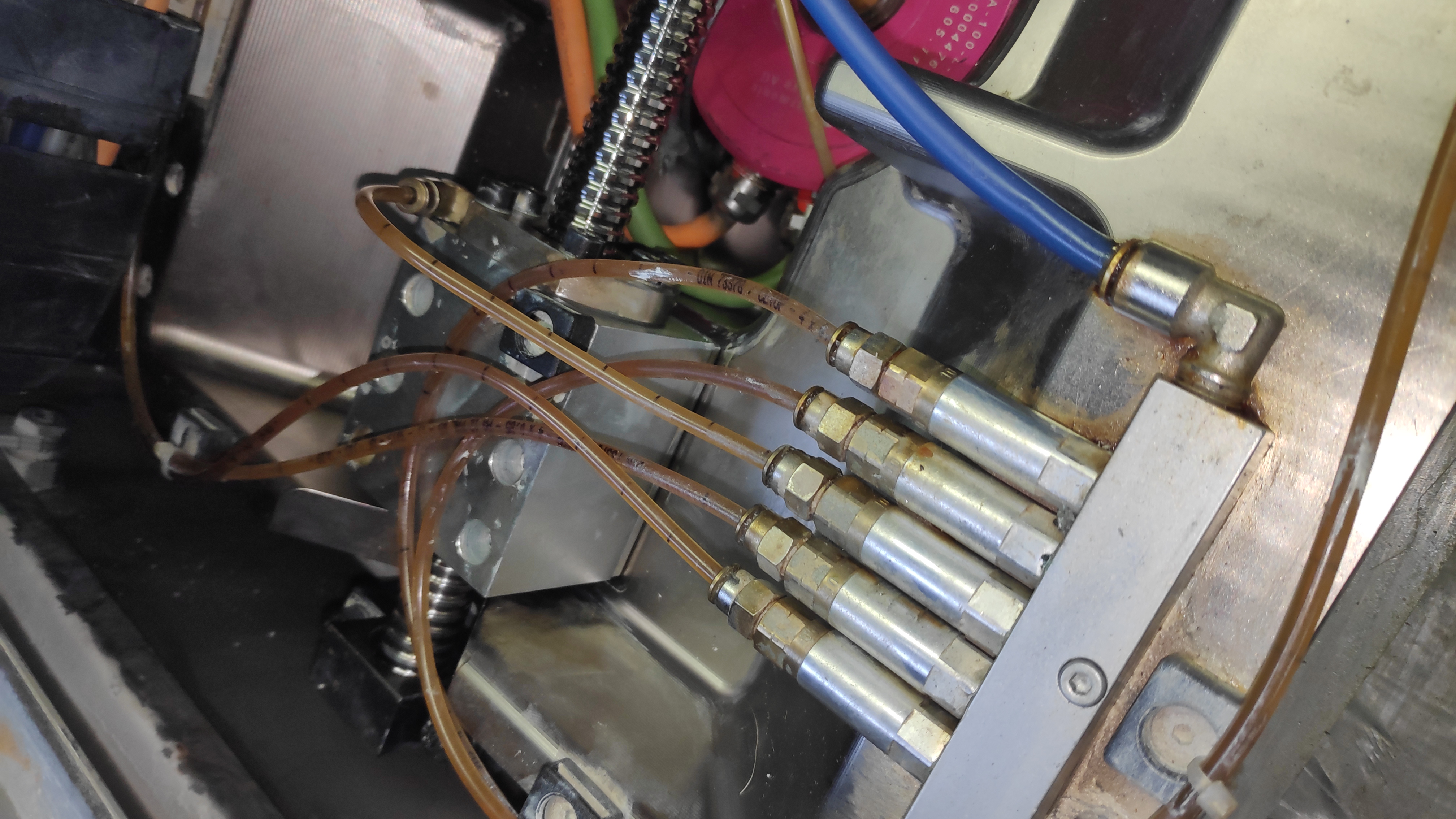

Посоветуйте какие шланги использовать для смазки кореток+швп.

Я брал комплект централизованной смазки с али, там шланги были 2х4мм очень похожи на трубку для филамента 3д принтера. Для масла и20 вполне хватает.

Сообщение Bioraptor »
Мне не для масла нужно, а для густой смазки, типа солидола, армированные нужны, но должны долго жить при перегибах и вибраций

Может я чего не знаю, но вроде для густой централизованной систему не делают. Для густой я бы вывел точки шпицевания в удобные места. Давление не думаю что прям большое создаётся, единственное сечение поболее чем 2мм желательно. У жидкой смазки хорошо то что она пыль вымывает. А густая наоборот на себя все собирает и коксуется.
Не выводить точки нет смысла,станок будет мало доступен для смазки,детали вкладывает и вынемает робот, а жидкая смазка будет попадать в систему сож, что требует установки доп. фильтра.
