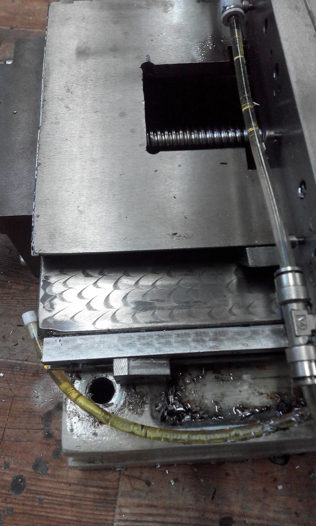

Меж тем станку 2 года и наработка 3000 часов. Однако.

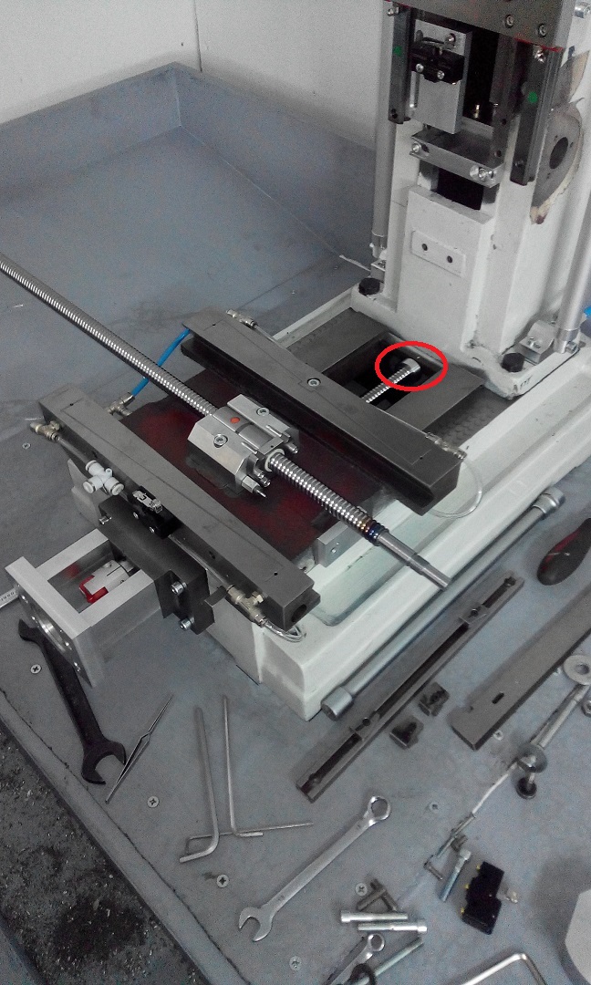

Доброго дня!

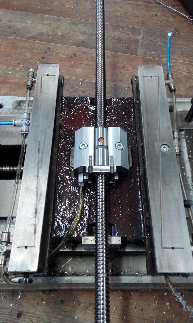

john1987887, подскажи пожалуйста у тебя по оси У ШВП на двух опорах стоит?

Нет, по У только 1 опора, это ограничитель, чтоб гайка с винта не спрыгнула.

Станок отработал 2 с лишним года по полной. Наработка несколько тысяч часов, сколько километров проехала каждая ось, трудно сказать. Ось Х проехала в районе 14 км. Что очень удивило и порадовало - полное отсутствие износа! Есть, конечно пятна притертые, но не более того. От китайца такого уровня я не ожидал такой стойкости. обильная смазка творит чудеса! Ну и немного упаковал станок в кожух, буду делать СОЖ.

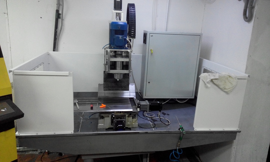

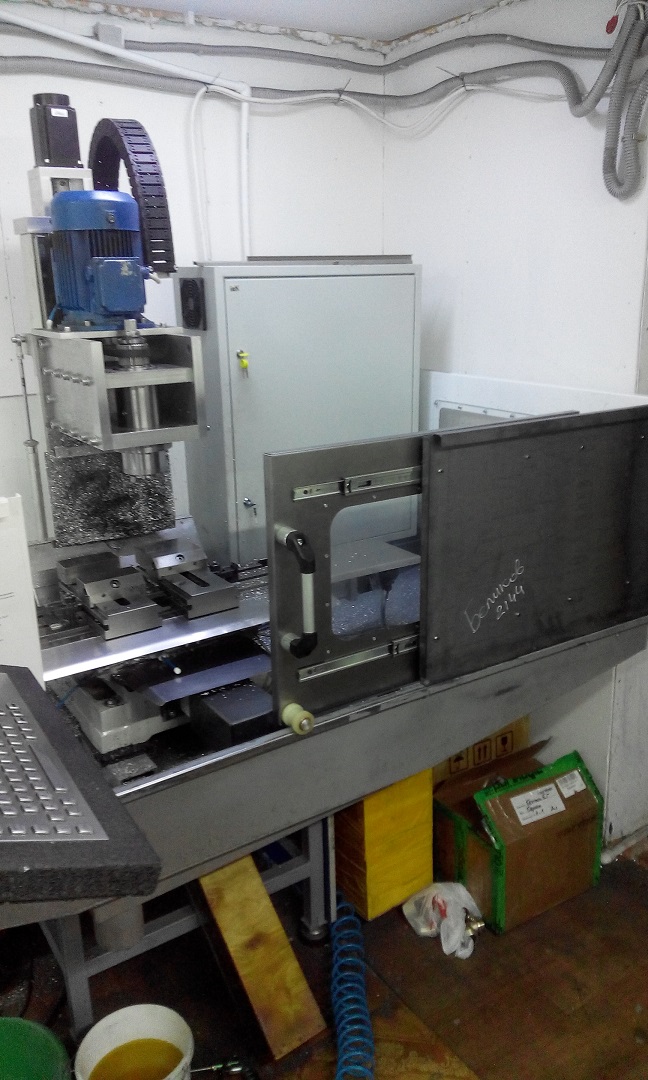

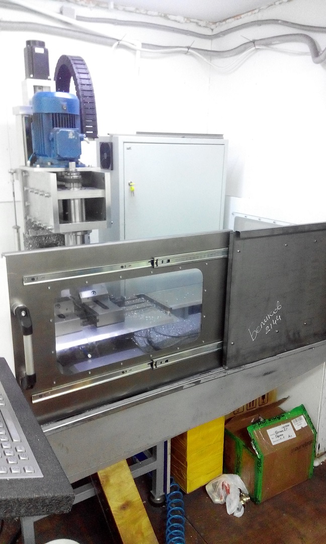

Работать с СОЖ и ящик внутри оставишь?
john1987887
Сообщения: 3063
Репутация: 1802
Re: Китаец 7045 в чпу
Сообщение john1987887 »
Тормак сделан именно так. Там СОЖ во всю хлещет на ящик, и ничего, живут. Вот и я попробую. потом отпишусь.

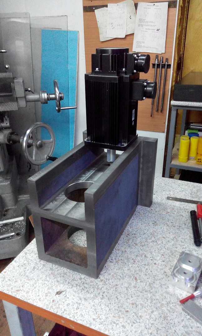

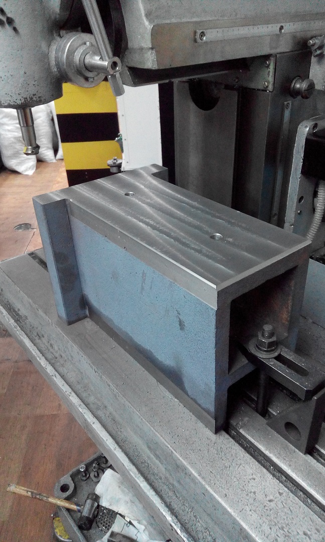

Пора немного обновить станочек. Планов много, но сейчас занимаюсь только новой фрезерной головой. Заказал отливку, отжег ее, щас фрезерую. Асинхронник заменю на серву и появится место, чтобы воткнуть пневмо-гидравлический разжим инструмента.

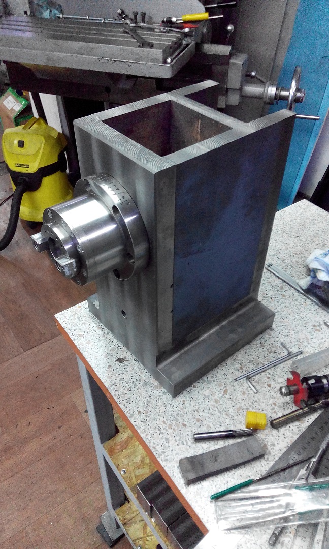

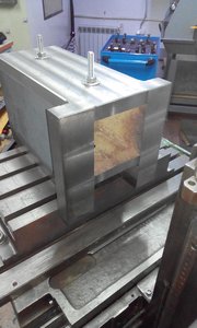

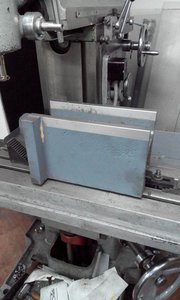

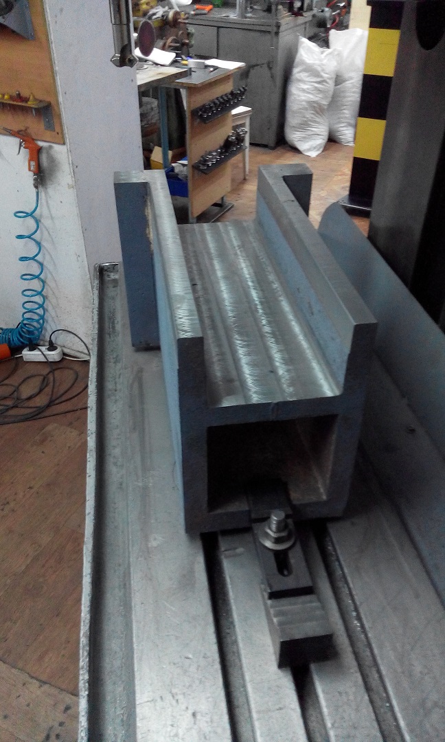

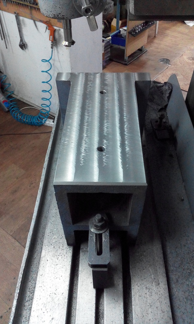

Горизонтальный шпиндель - вот в чем сила! Чугун в этот раз отлили просто изумительный.
IMG_20180428_162719.jpg (6261 просмотр) <a class='original' href='./download/file.php?id=138189&mode=view' target=_blank>Загрузить оригинал (340.31 КБ)</a>
IMG_20180428_162727.jpg (6261 просмотр) <a class='original' href='./download/file.php?id=138190&mode=view' target=_blank>Загрузить оригинал (337.73 КБ)</a>
IMG_20180428_204346.jpg (6261 просмотр) <a class='original' href='./download/file.php?id=138191&mode=view' target=_blank>Загрузить оригинал (316.83 КБ)</a>
IMG_20180428_204401.jpg (6261 просмотр) <a class='original' href='./download/file.php?id=138192&mode=view' target=_blank>Загрузить оригинал (316.02 КБ)</a>

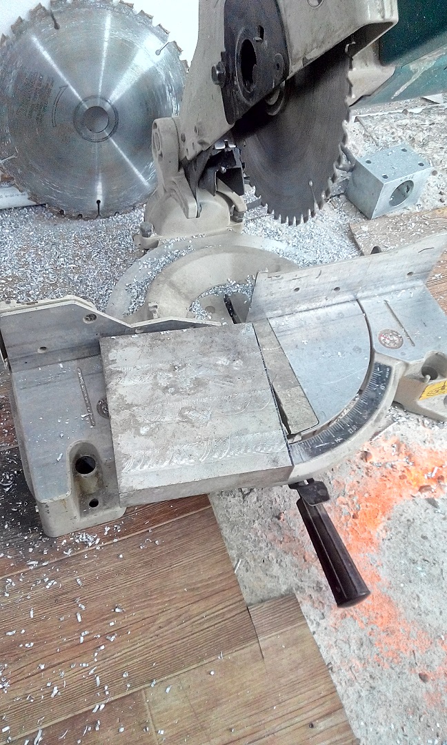

То ты еще длинной фрезой ковырял... ну и подкладка козырная на столе...
нікому нічого не нав'язую.
john1987887
Сообщения: 3063
Репутация: 1802
aegis писал(а):То ты еще длинной фрезой ковырял
Нет, это фасочник. Фотал уже в самом конце фрезеровки, а то руки все черные были, фотик не взять.

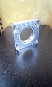

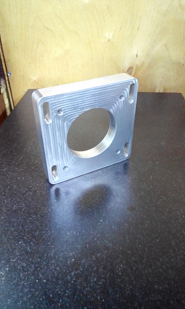

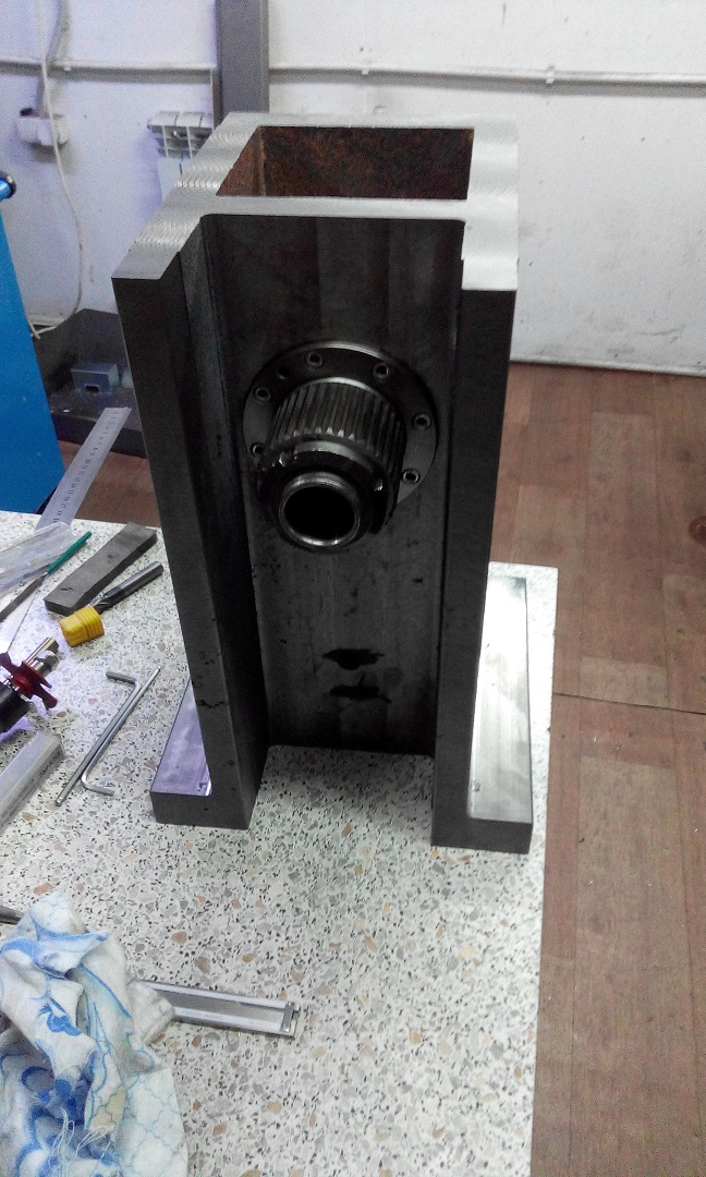

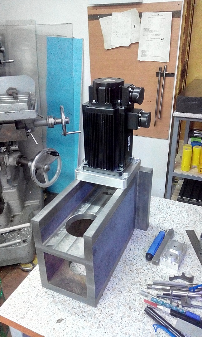

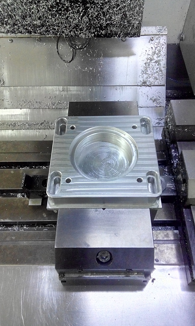

Продолжаю делать голову. Расточил под шпиндель и примерил его. Потом сделал фланец для сервы. На видео обработка фрезой Ф8, 3 зуба по алюминию. Глубина за проход 8 мм, съем на сторону 2мм, подача 400 мм/мин. Звук оригинальный.
https://youtu.be/9Bjx3S-Ie64
IMG_20180509_191247.jpg (5987 просмотров) <a class='original' href='./download/file.php?id=138862&mode=view' target=_blank>Загрузить оригинал (371.38 КБ)</a>
IMG_20180509_191321.jpg (5987 просмотров) <a class='original' href='./download/file.php?id=138863&mode=view' target=_blank>Загрузить оригинал (329.38 КБ)</a>
IMG_20180511_163843.jpg (5987 просмотров) <a class='original' href='./download/file.php?id=138864&mode=view' target=_blank>Загрузить оригинал (337.53 КБ)</a>
IMG_20180512_135224.jpg (5987 просмотров) <a class='original' href='./download/file.php?id=138865&mode=view' target=_blank>Загрузить оригинал (423.17 КБ)</a>
IMG_20180512_164404.jpg (5987 просмотров) <a class='original' href='./download/file.php?id=138866&mode=view' target=_blank>Загрузить оригинал (399.97 КБ)</a>
IMG_20180512_175901.jpg (5987 просмотров) <a class='original' href='./download/file.php?id=138867&mode=view' target=_blank>Загрузить оригинал (365.68 КБ)</a>
IMG_20180512_180045.jpg (5987 просмотров) <a class='original' href='./download/file.php?id=138868&mode=view' target=_blank>Загрузить оригинал (350.44 КБ)</a>
IMG_20180512_180102.jpg (5987 просмотров) <a class='original' href='./download/file.php?id=138869&mode=view' target=_blank>Загрузить оригинал (342.47 КБ)</a>

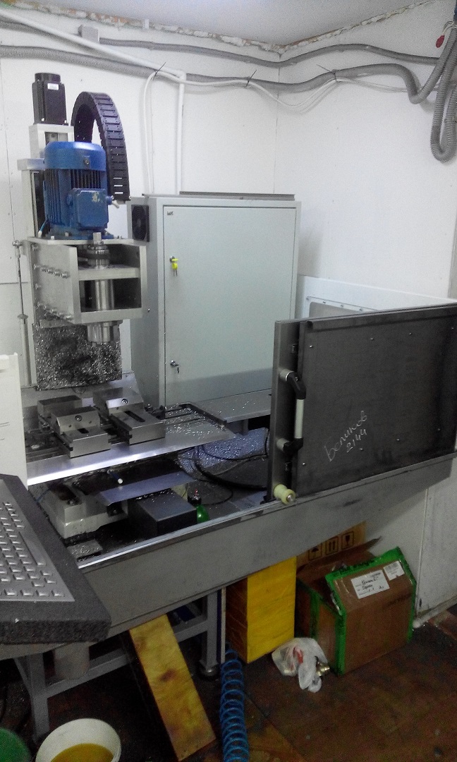

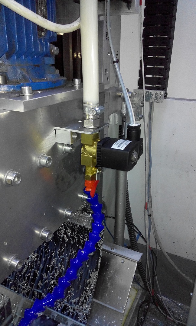

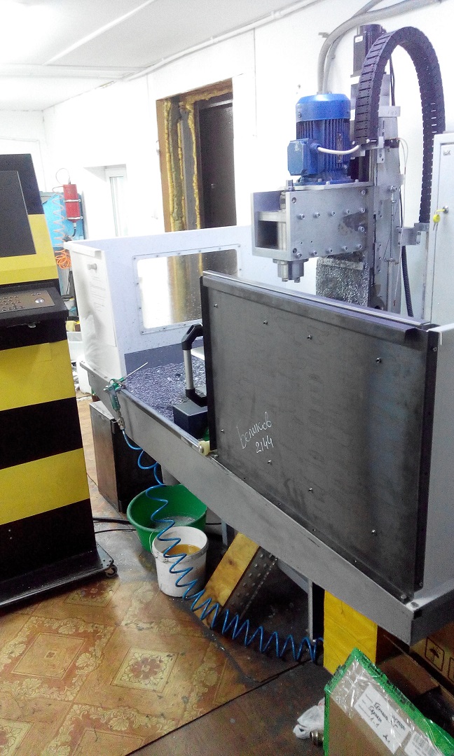

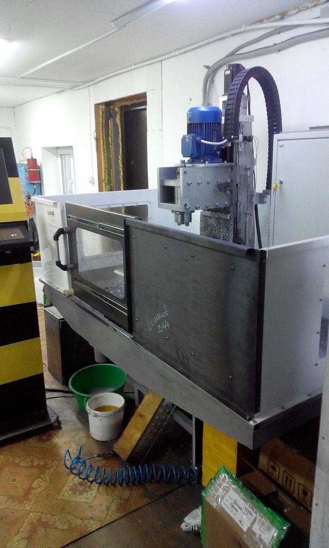

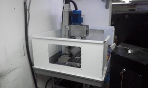

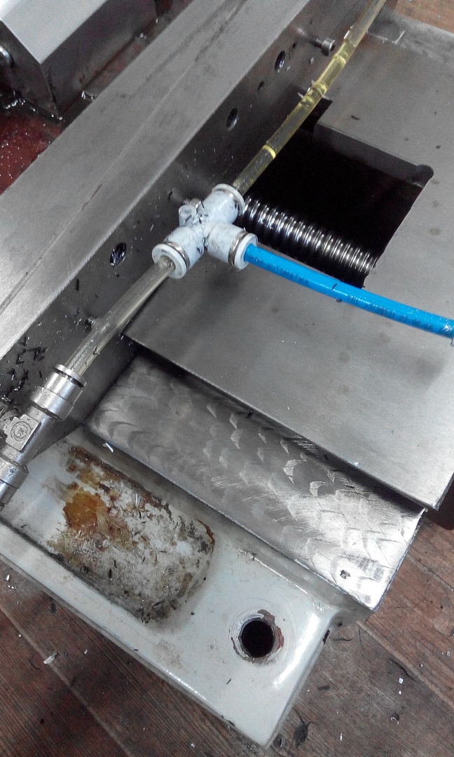

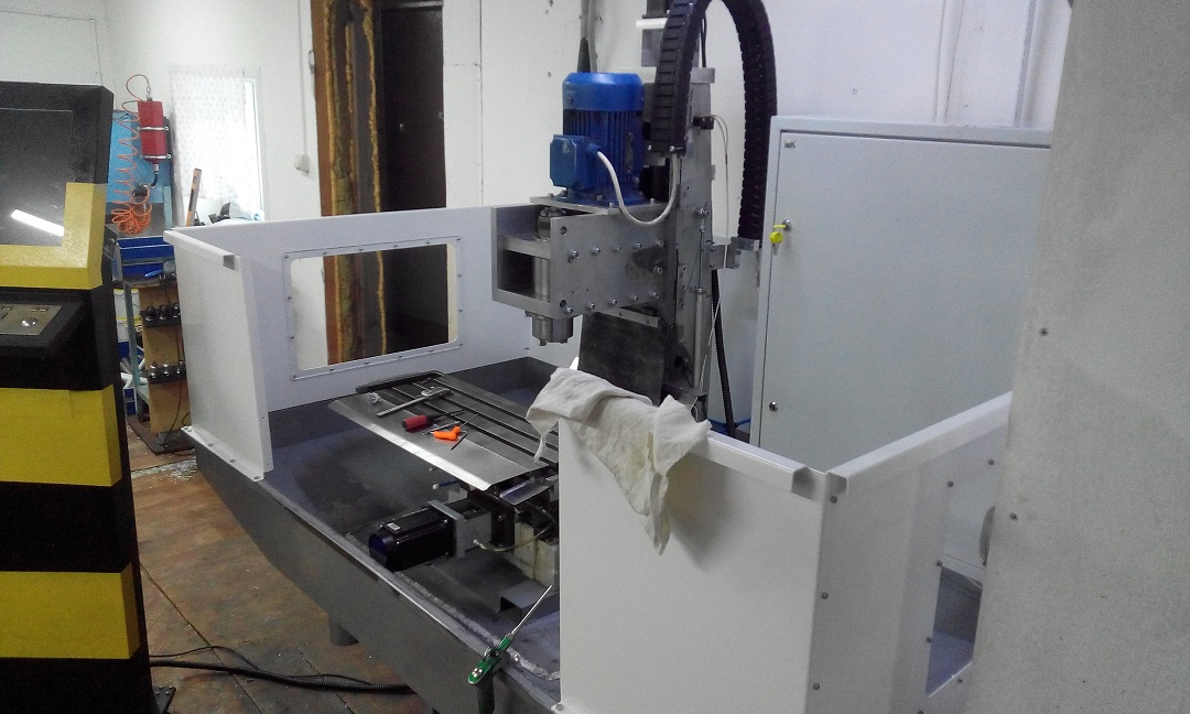

Надо ставить СОЖ по нормальному. Чтобы это сделать нужно установить дверь. Сегодня закончил. Посмотрим сколько проживут мебельные направляшки.
IMG_20180524_212655.jpg (5814 просмотров) <a class='original' href='./download/file.php?id=139691&mode=view' target=_blank>Загрузить оригинал (325.59 КБ)</a>
IMG_20180524_212718.jpg (5814 просмотров) <a class='original' href='./download/file.php?id=139692&mode=view' target=_blank>Загрузить оригинал (288.64 КБ)</a>
IMG_20180524_212730.jpg (5814 просмотров) <a class='original' href='./download/file.php?id=139693&mode=view' target=_blank>Загрузить оригинал (281.12 КБ)</a>
IMG_20180524_212744.jpg (5814 просмотров) <a class='original' href='./download/file.php?id=139694&mode=view' target=_blank>Загрузить оригинал (293.94 КБ)</a>
IMG_20180524_212754.jpg (5814 просмотров) <a class='original' href='./download/file.php?id=139695&mode=view' target=_blank>Загрузить оригинал (284.06 КБ)</a>

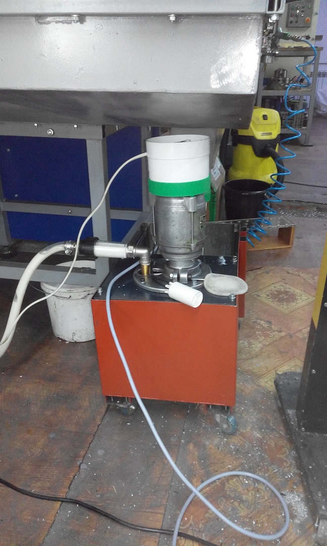

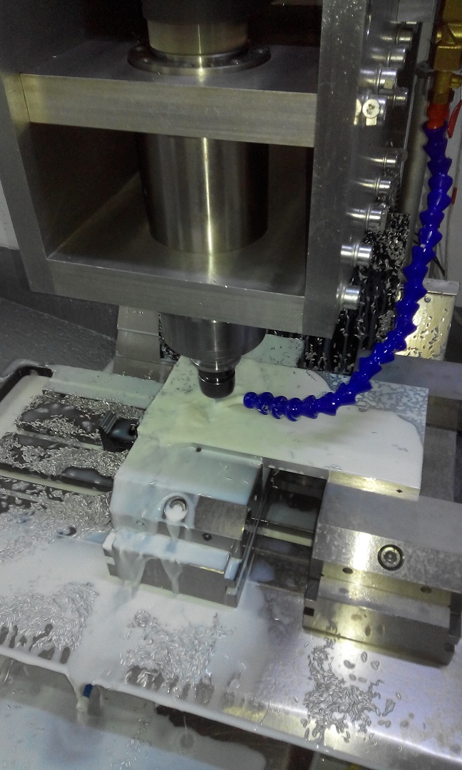

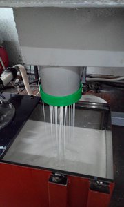

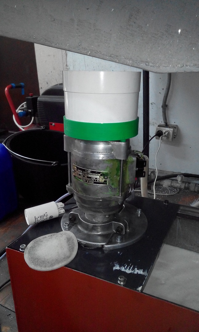

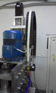

Наконец поставил СОЖ. Насос П-25М, старенький, но качает бодро. Сверху притулил вентилятор 125мм, ибо качать 2 часа подряд ему жарковато, а надо. Вообще, 3 д принтер выручалка знатная.
https://www.youtube.com/watch?v=oFOBT69 ... e=youtu.be
IMG_20180609_143307.jpg (5602 просмотра) <a class='original' href='./download/file.php?id=140986&mode=view' target=_blank>Загрузить оригинал (315.86 КБ)</a>
IMG_20180609_143319.jpg (5602 просмотра) <a class='original' href='./download/file.php?id=140987&mode=view' target=_blank>Загрузить оригинал (298.71 КБ)</a>
IMG_20180609_143327.jpg (5602 просмотра) <a class='original' href='./download/file.php?id=140988&mode=view' target=_blank>Загрузить оригинал (282.81 КБ)</a>
IMG_20180609_143359.jpg (5602 просмотра) <a class='original' href='./download/file.php?id=140989&mode=view' target=_blank>Загрузить оригинал (330.95 КБ)</a>
IMG_20180609_143406.jpg (5602 просмотра) <a class='original' href='./download/file.php?id=140990&mode=view' target=_blank>Загрузить оригинал (266.52 КБ)</a>
IMG_20180609_151033.jpg (5602 просмотра) <a class='original' href='./download/file.php?id=140991&mode=view' target=_blank>Загрузить оригинал (276.21 КБ)</a>

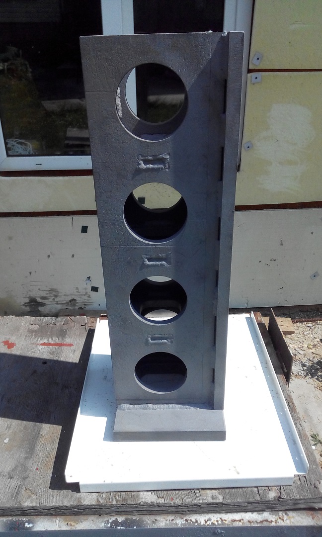

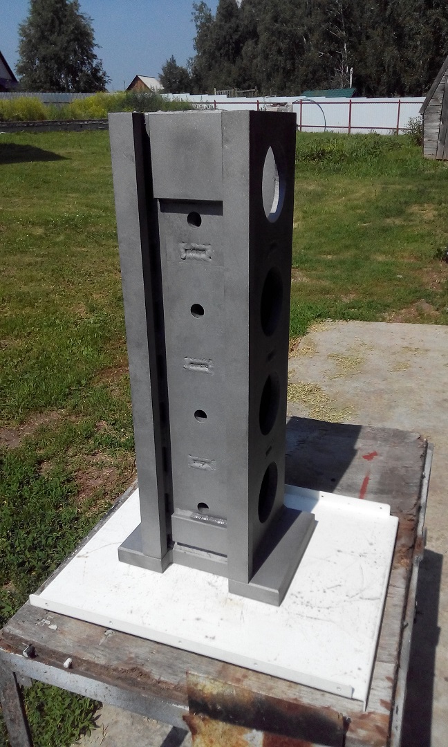

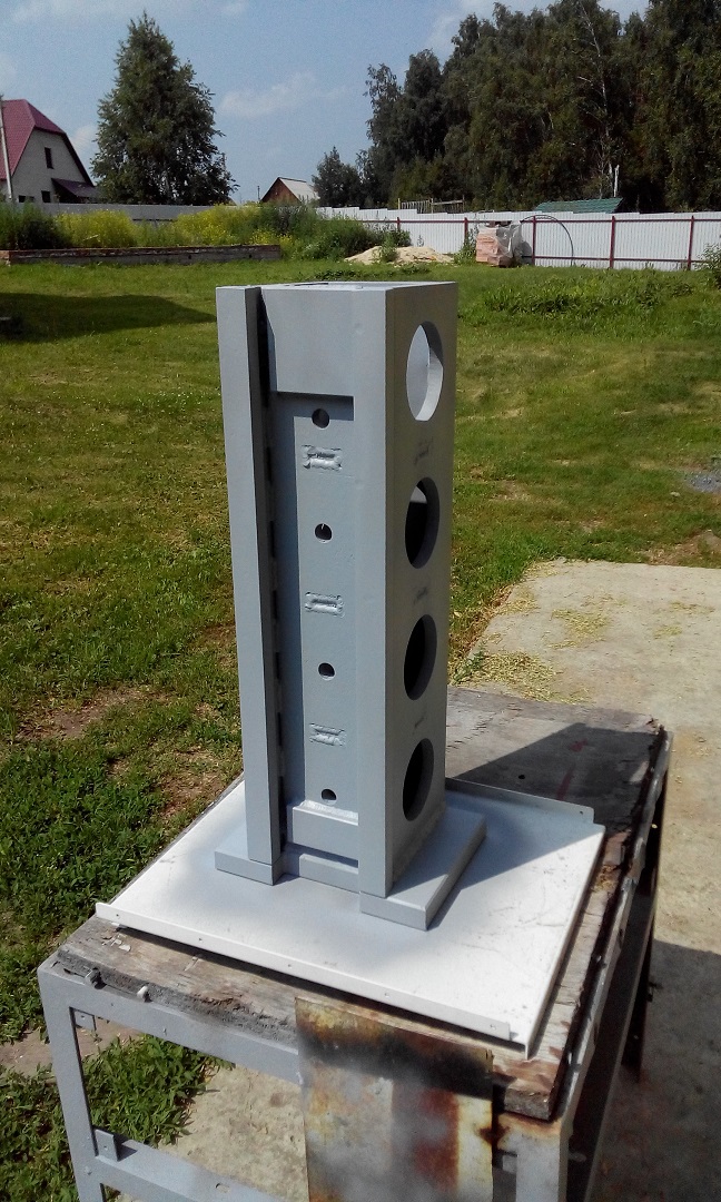

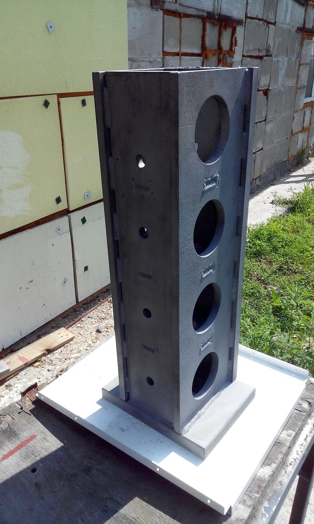

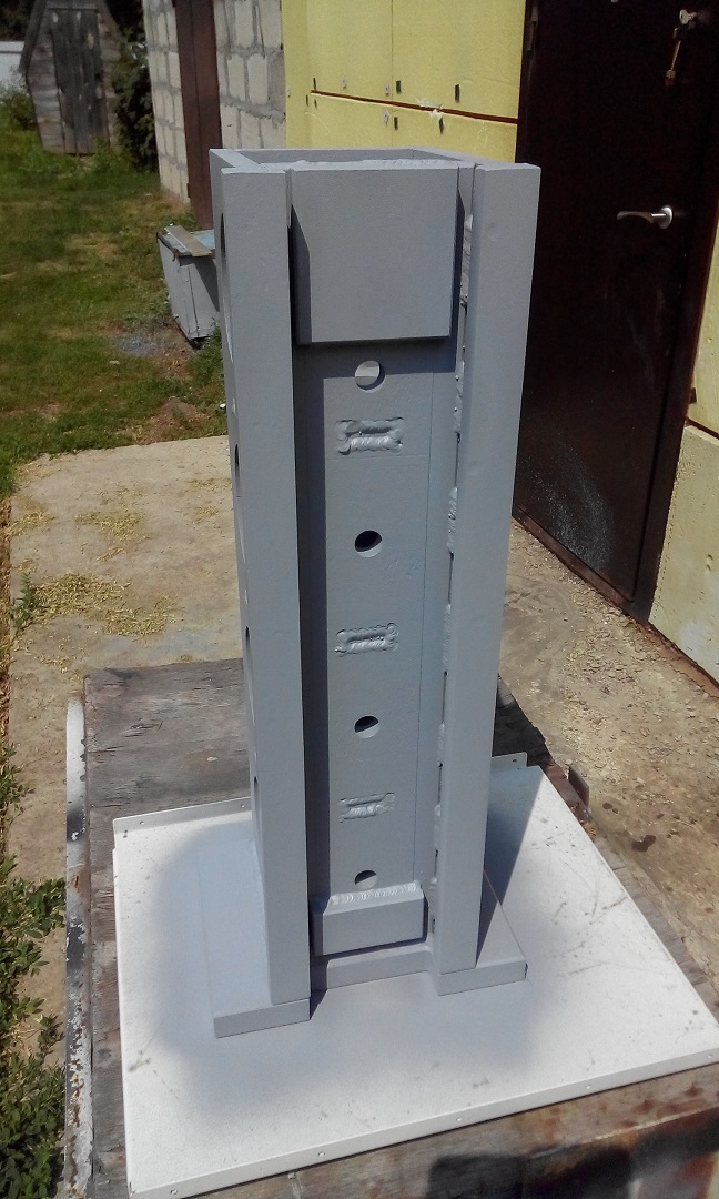

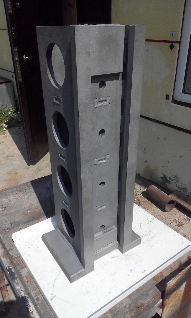

А вот одна из глобальных переделок - новая колонна. Сейчас жесткость колонны не устраивает, руками отгибаю голову на 0.1мм влево/вправо. В рывке стрелка индикатора допрыгивает до 0.25мм. Причем крутится именно сама колонна, рельсы держат голову намертво, проверил возможный отгиб головы кучей замеров.
Новая колонна, порезана из металла 16мм, внутри 3 переборки, которые заодно служили кондуктором для сборки изделия перед сваркой. Сварено, отожжено, отпескоструено, грунтовано. Дальше фрезеровка лица и зада, потом шлифовка, а потом самое интересное, фрезеровка под рельсы...
IMG_20180714_120209.jpg (5330 просмотров) <a class='original' href='./download/file.php?id=142853&mode=view' target=_blank>Загрузить оригинал (336.88 КБ)</a>
IMG_20180714_120226.jpg (5330 просмотров) <a class='original' href='./download/file.php?id=142854&mode=view' target=_blank>Загрузить оригинал (269.96 КБ)</a>
IMG_20180714_120238.jpg (5330 просмотров) <a class='original' href='./download/file.php?id=142855&mode=view' target=_blank>Загрузить оригинал (271.03 КБ)</a>
IMG_20180714_120244.jpg (5330 просмотров) <a class='original' href='./download/file.php?id=142856&mode=view' target=_blank>Загрузить оригинал (313.62 КБ)</a>
IMG_20180714_130823.jpg (5330 просмотров) <a class='original' href='./download/file.php?id=142857&mode=view' target=_blank>Загрузить оригинал (288.46 КБ)</a>
IMG_20180714_130832.jpg (5330 просмотров) <a class='original' href='./download/file.php?id=142858&mode=view' target=_blank>Загрузить оригинал (367.15 КБ)</a>
Какой большой огород без дела :)
john1987887 писал(а):Сверху притулил вентилятор 125мм, ибо качать 2 часа подряд ему жарковато, а надо.
У нас без вентилятор с утра до вечера качает. На то рассчитано. Через какое то время при такой конструкции, вентилятор начнет сопли накидывать на двиг ;)
john1987887
Сообщения: 3063
Репутация: 1802
aftaev писал(а):У нас без вентилятор с утра до вечера качает. На то рассчитано. Через какое то время при такой конструкции, вентилятор начнет сопли накидывать на двиг
Сопли откуда, из-за испарения сож? Расплавиться ничего не должно, вентик дует много!

john1987887 писал(а):А вот одна из глобальных переделок - новая колонна. Сейчас жесткость колонны не устраивает, руками отгибаю голову на 0.1мм влево/вправо. В рывке стрелка индикатора допрыгивает до 0.25мм. Причем крутится именно сама колонна, рельсы держат голову намертво, проверил возможный отгиб головы кучей замеров.
У Вас и новую будет отгибать и колбасить.
