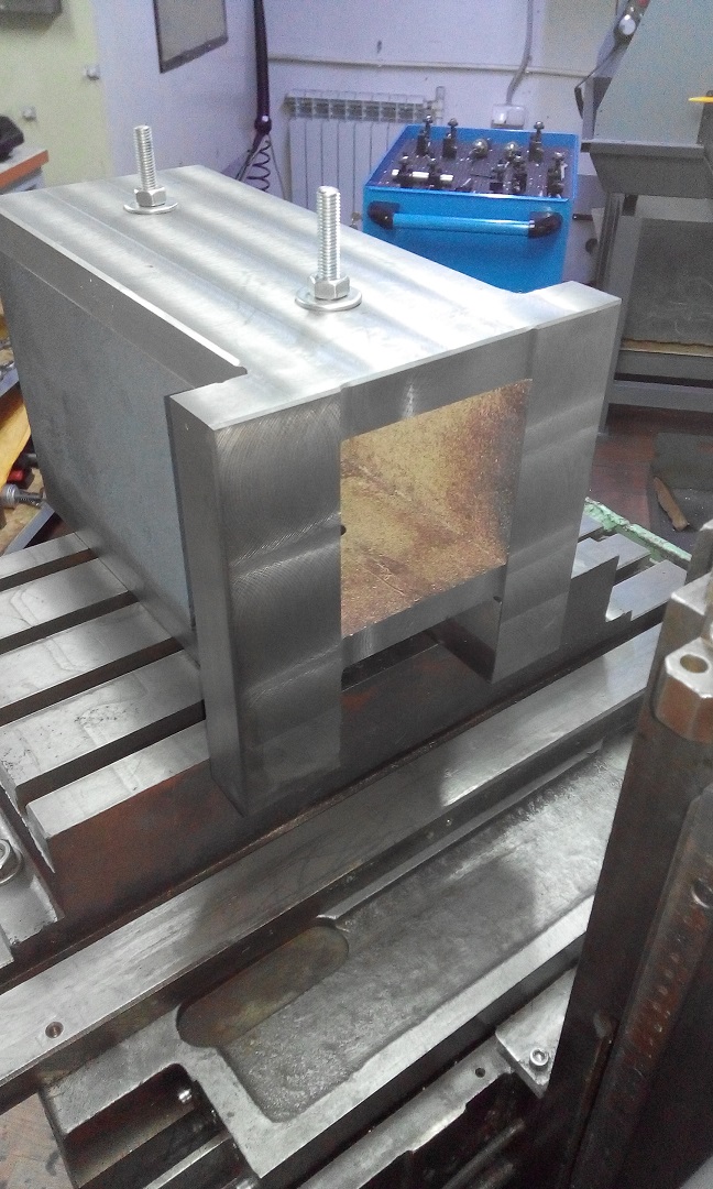

Горизонтальный шпиндель - вот в чем сила! Чугун в этот раз отлили просто изумительный.

То ты еще длинной фрезой ковырял... ну и подкладка козырная на столе...

Сообщение john1987887 »
aegis писал(а):То ты еще длинной фрезой ковырял
Нет, это фасочник. Фотал уже в самом конце фрезеровки, а то руки все черные были, фотик не взять.

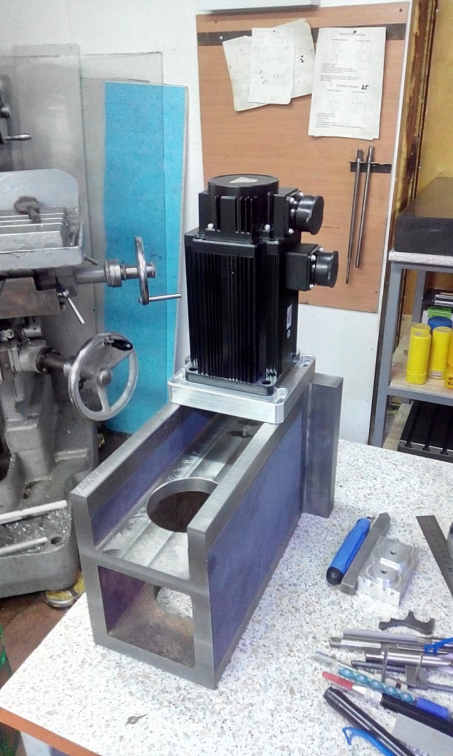

Продолжаю делать голову. Расточил под шпиндель и примерил его. Потом сделал фланец для сервы. На видео обработка фрезой Ф8, 3 зуба по алюминию. Глубина за проход 8 мм, съем на сторону 2мм, подача 400 мм/мин. Звук оригинальный.

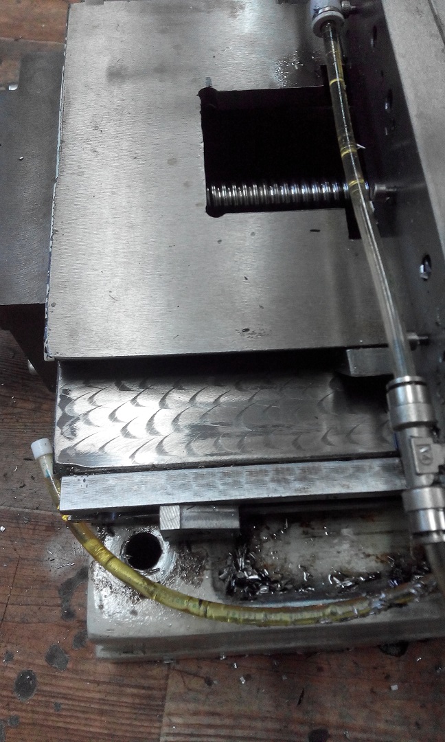

john1987887
Сообщения: 3296
Репутация: 1802
Re: Китаец 7045 в чпу
Наконец поставил СОЖ. Насос П-25М, старенький, но качает бодро. Сверху притулил вентилятор 125мм, ибо качать 2 часа подряд ему жарковато, а надо. Вообще, 3 д принтер выручалка знатная.

Сообщения: 34042
john1987887 писал(а):Сверху притулил вентилятор 125мм, ибо качать 2 часа подряд ему жарковато, а надо.
У нас без вентилятор с утра до вечера качает. На то рассчитано. Через какое то время при такой конструкции, вентилятор начнет сопли накидывать на двиг ;)
john1987887
Сообщения: 3296
Репутация: 1802
aftaev писал(а):У нас без вентилятор с утра до вечера качает. На то рассчитано. Через какое то время при такой конструкции, вентилятор начнет сопли накидывать на двиг
Сопли откуда, из-за испарения сож? Расплавиться ничего не должно, вентик дует много!
