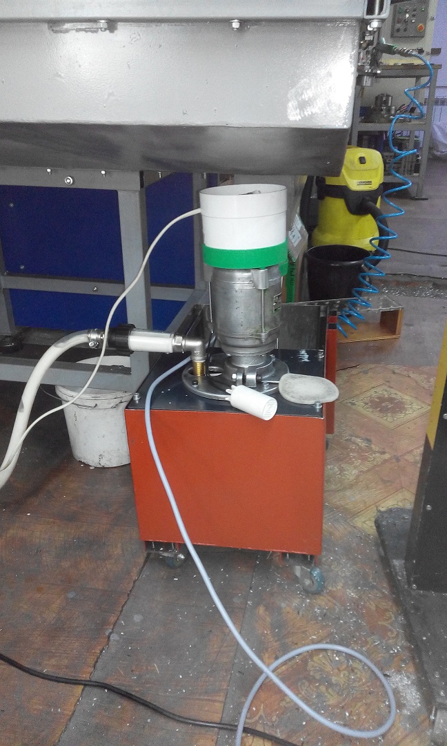

Сообщение john1987887 »
Наконец поставил СОЖ. Насос П-25М, старенький, но качает бодро. Сверху притулил вентилятор 125мм, ибо качать 2 часа подряд ему жарковато, а надо. Вообще, 3 д принтер выручалка знатная.
https://www.youtube.com/watch?v=oFOBT69 ... e=youtu.be

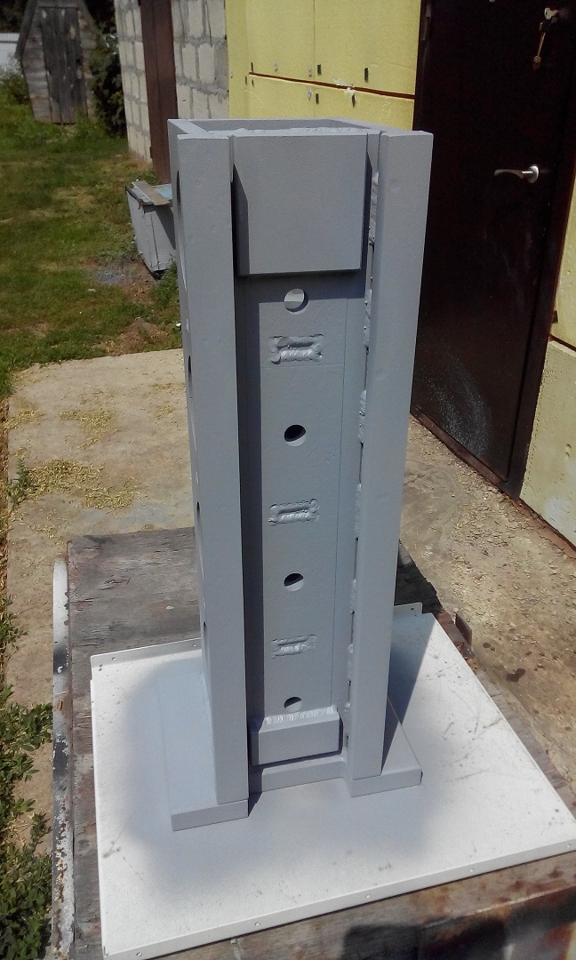

А вот одна из глобальных переделок - новая колонна. Сейчас жесткость колонны не устраивает, руками отгибаю голову на 0.1мм влево/вправо. В рывке стрелка индикатора допрыгивает до 0.25мм. Причем крутится именно сама колонна, рельсы держат голову намертво, проверил возможный отгиб головы кучей замеров.
Новая колонна, порезана из металла 16мм, внутри 3 переборки, которые заодно служили кондуктором для сборки изделия перед сваркой. Сварено, отожжено, отпескоструено, грунтовано. Дальше фрезеровка лица и зада, потом шлифовка, а потом самое интересное, фрезеровка под рельсы...

Re: Китаец 7045 в чпу
Какой большой огород без дела :)
john1987887 писал(а):Сверху притулил вентилятор 125мм, ибо качать 2 часа подряд ему жарковато, а надо.
У нас без вентилятор с утра до вечера качает. На то рассчитано. Через какое то время при такой конструкции, вентилятор начнет сопли накидывать на двиг ;)
john1987887
Сообщения: 3063
Репутация: 1802
aftaev писал(а):У нас без вентилятор с утра до вечера качает. На то рассчитано. Через какое то время при такой конструкции, вентилятор начнет сопли накидывать на двиг
Сопли откуда, из-за испарения сож? Расплавиться ничего не должно, вентик дует много!

john1987887 писал(а):А вот одна из глобальных переделок - новая колонна. Сейчас жесткость колонны не устраивает, руками отгибаю голову на 0.1мм влево/вправо. В рывке стрелка индикатора допрыгивает до 0.25мм. Причем крутится именно сама колонна, рельсы держат голову намертво, проверил возможный отгиб головы кучей замеров.
У Вас и новую будет отгибать и колбасить.
