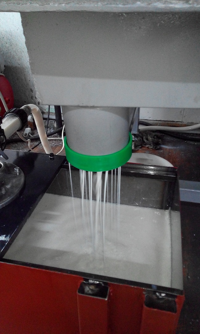

Наконец поставил СОЖ. Насос П-25М, старенький, но качает бодро. Сверху притулил вентилятор 125мм, ибо качать 2 часа подряд ему жарковато, а надо. Вообще, 3 д принтер выручалка знатная.

john1987887 писал(а):Сверху притулил вентилятор 125мм, ибо качать 2 часа подряд ему жарковато, а надо.
У нас без вентилятор с утра до вечера качает. На то рассчитано. Через какое то время при такой конструкции, вентилятор начнет сопли накидывать на двиг ;)

aftaev писал(а):У нас без вентилятор с утра до вечера качает. На то рассчитано. Через какое то время при такой конструкции, вентилятор начнет сопли накидывать на двиг
Сопли откуда, из-за испарения сож? Расплавиться ничего не должно, вентик дует много!
