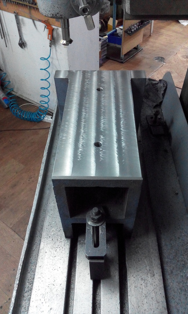

Горизонтальный шпиндель - вот в чем сила! Чугун в этот раз отлили просто изумительный.
IMG_20180428_162719.jpg (6076 просмотров) <a class='original' href='./download/file.php?id=138189&mode=view' target=_blank>Загрузить оригинал (340.31 КБ)</a>
IMG_20180428_162727.jpg (6076 просмотров) <a class='original' href='./download/file.php?id=138190&mode=view' target=_blank>Загрузить оригинал (337.73 КБ)</a>
IMG_20180428_204346.jpg (6076 просмотров) <a class='original' href='./download/file.php?id=138191&mode=view' target=_blank>Загрузить оригинал (316.83 КБ)</a>
IMG_20180428_204401.jpg (6076 просмотров) <a class='original' href='./download/file.php?id=138192&mode=view' target=_blank>Загрузить оригинал (316.02 КБ)</a>

То ты еще длинной фрезой ковырял... ну и подкладка козырная на столе...
нікому нічого не нав'язую.
john1987887
Сообщения: 3296
Репутация: 1802
Re: Китаец 7045 в чпу
Сообщение john1987887 »
aegis писал(а):То ты еще длинной фрезой ковырял
Нет, это фасочник. Фотал уже в самом конце фрезеровки, а то руки все черные были, фотик не взять.
