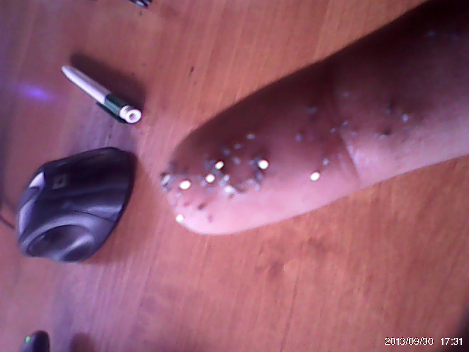

фоткал талефоном(((( завтро принесу фотоапорат и скину нормальные фотки.
А пока вот
DSC_0000031.jpg (13835 просмотров) <a class='original' href='./download/file.php?id=19141&mode=view' target=_blank>Загрузить оригинал (101.83 КБ)</a>
я на вид описал бы ее как "запитая" или "полумесяц" , восновном такая

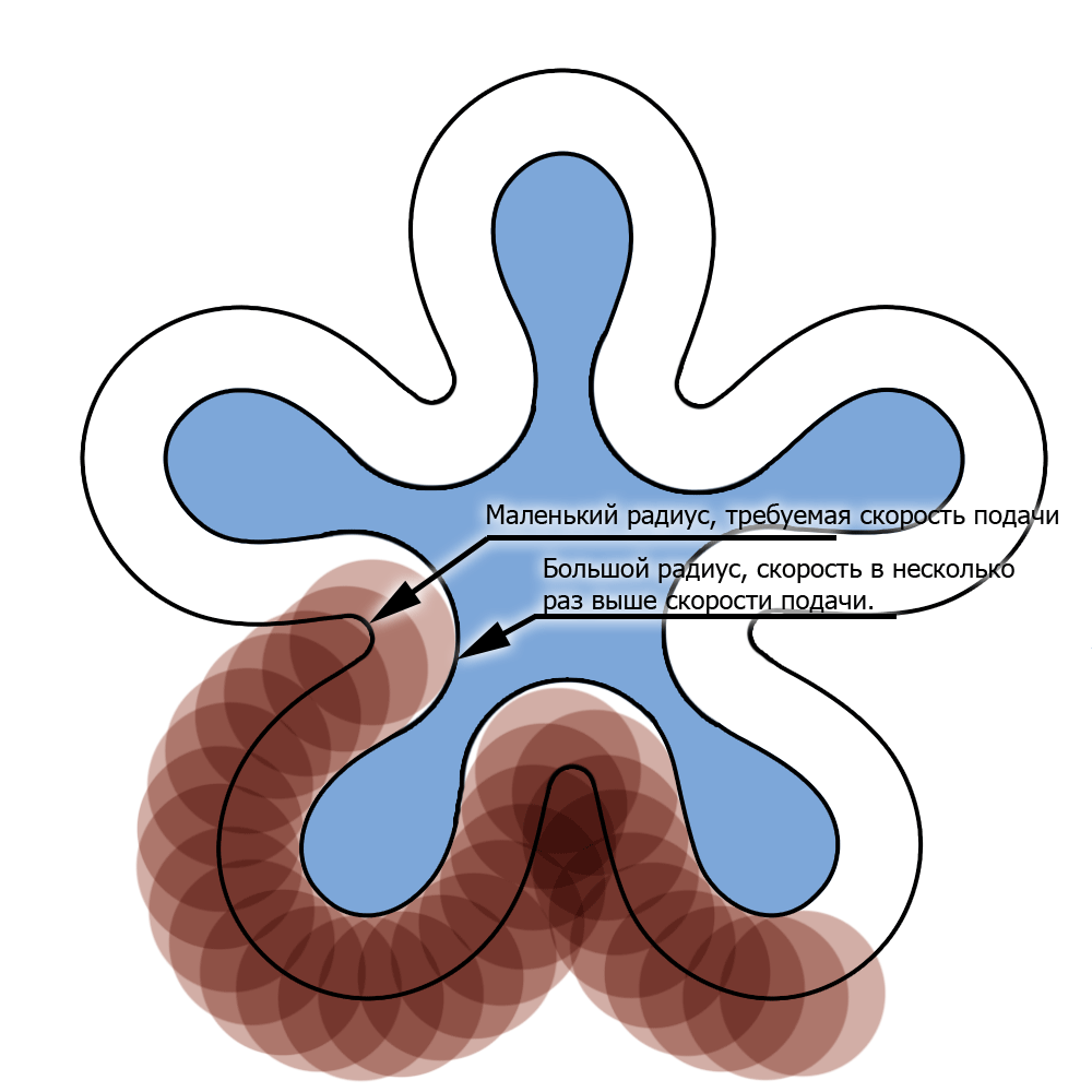

Мне кажется проблема может быть в том, что при движении фрезы по маленьким внутренним радиусам скорость перемещения точки обработки по поверхности намного выше скорости движения фрезы.
Например, ось фрезы движется по маленькой окружности радиусом 2 мм с заданной скоростью, а внешняя кромка получается проходи по детали с радиусом 2 мм + радиус фрезы, например, 2 + 5 = 7 мм.
И и получается что за то время пока станок движется по маленькой 2 мм дуге, фрезе приходится обработать деталь на расстоянии в 3,5 раза превышающем путь оси фрезы. Т.е. скорость перемещения по периметру детали в 3,5 раза выше, чем рекомендовано.
Untitled-1.png (13799 просмотров) <a class='original' href='./download/file.php?id=19152&mode=view' target=_blank>Загрузить оригинал (73.53 КБ)</a>
Это все абстрактные рассуждения просто для примера.

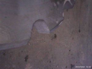

Я поступил так, последний проход в 3 мм я разбал на два (по 1.5мм), отправил оператора пить чай, а сам встал за станок. При врезании в заготовку чувствовалась вибрация, я уменьшил подачу на F124 и увеличил обороты S1050 в итоге вибрация уменьшелась. Сделал одну звездочку и посадил за станок "оператора". Он сделал еще две иии...
DSC_0000036.jpg (13756 просмотров) <a class='original' href='./download/file.php?id=19246&mode=view' target=_blank>Загрузить оригинал (75.86 КБ)</a>
На краях появился "заусениц" предвесник того что фреза садится, неужели так быстро??? :wik:
Как быть???

Rasul писал(а): На краях появился "заусениц" предвесник того что фреза садится, неужели так быстро??? :wik:
Как быть???
режимы выбраны неверно, поэтому и садится.
нельзя уменьшать подачу и одновременно добавлять обороты. Это два взаимосвязанных параметра, если уменьшаем одно то нужно уменьшать и другое.
ну и кам освоить бы пора и создать нормальное уп, а то так и непонятно по каким таким загагулинам ведется обработка, и фотки такие что не видно ничего...
и если много работ по твердой стали, фрезы нужна брать индексные с пластинками. ниодна целиковая не проходит столько сколько пластинчатая.

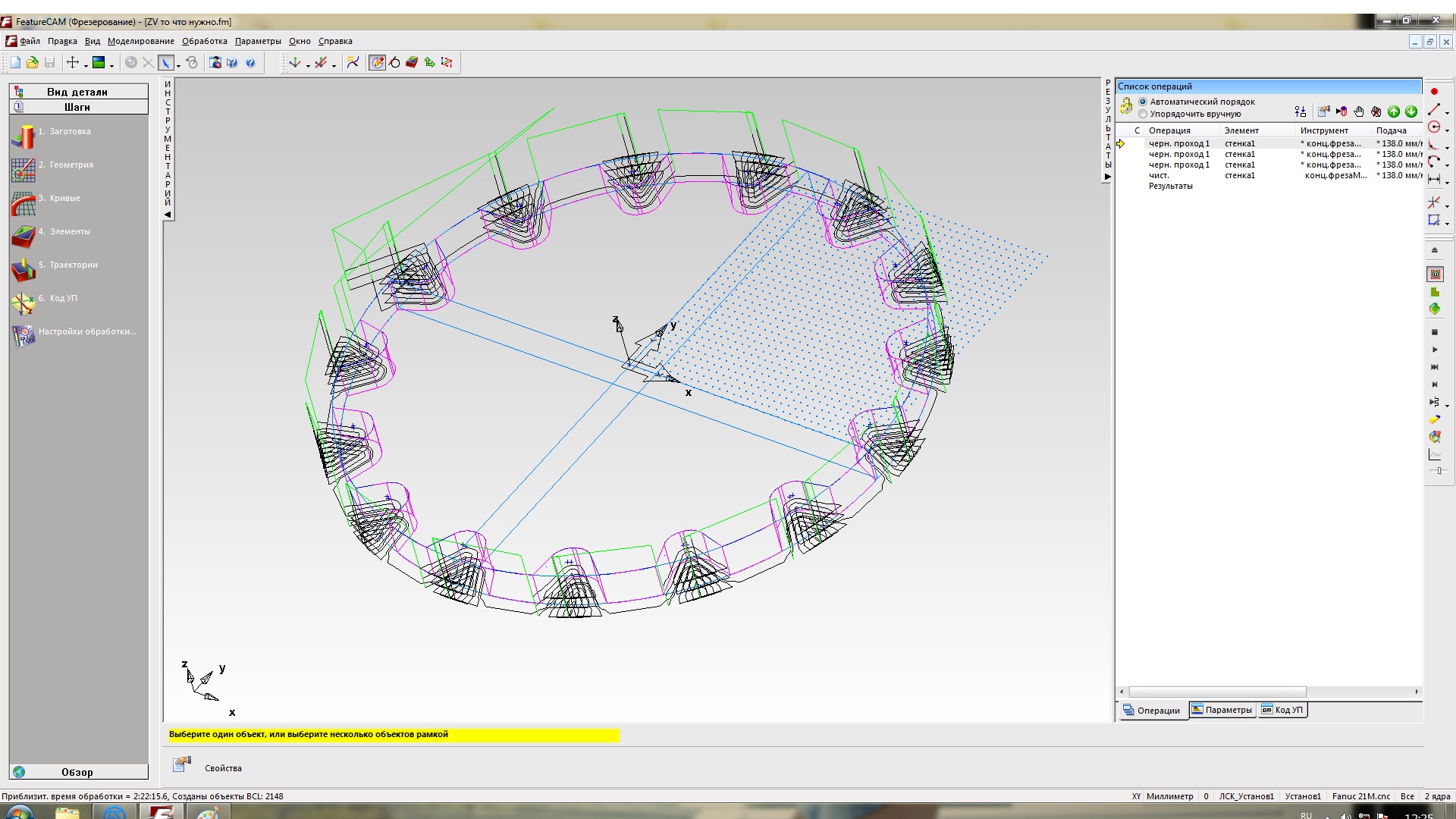

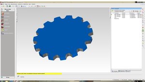

evgenyjp писал(а):ну и кам освоить бы пора и создать нормальное уп, а то так и непонятно по каким таким загагулинам ведется обработка,
Я последовал Вашему примеру и спустя несколько дней:
3D (13711 просмотров) <a class='original' href='./download/file.php?id=19401&mode=view' target=_blank>Загрузить оригинал (236.83 КБ)</a>
3D
Траектории (13711 просмотров) <a class='original' href='./download/file.php?id=19402&mode=view' target=_blank>Загрузить оригинал (465.01 КБ)</a>
Траектории
Единственнаяя проблема с УП

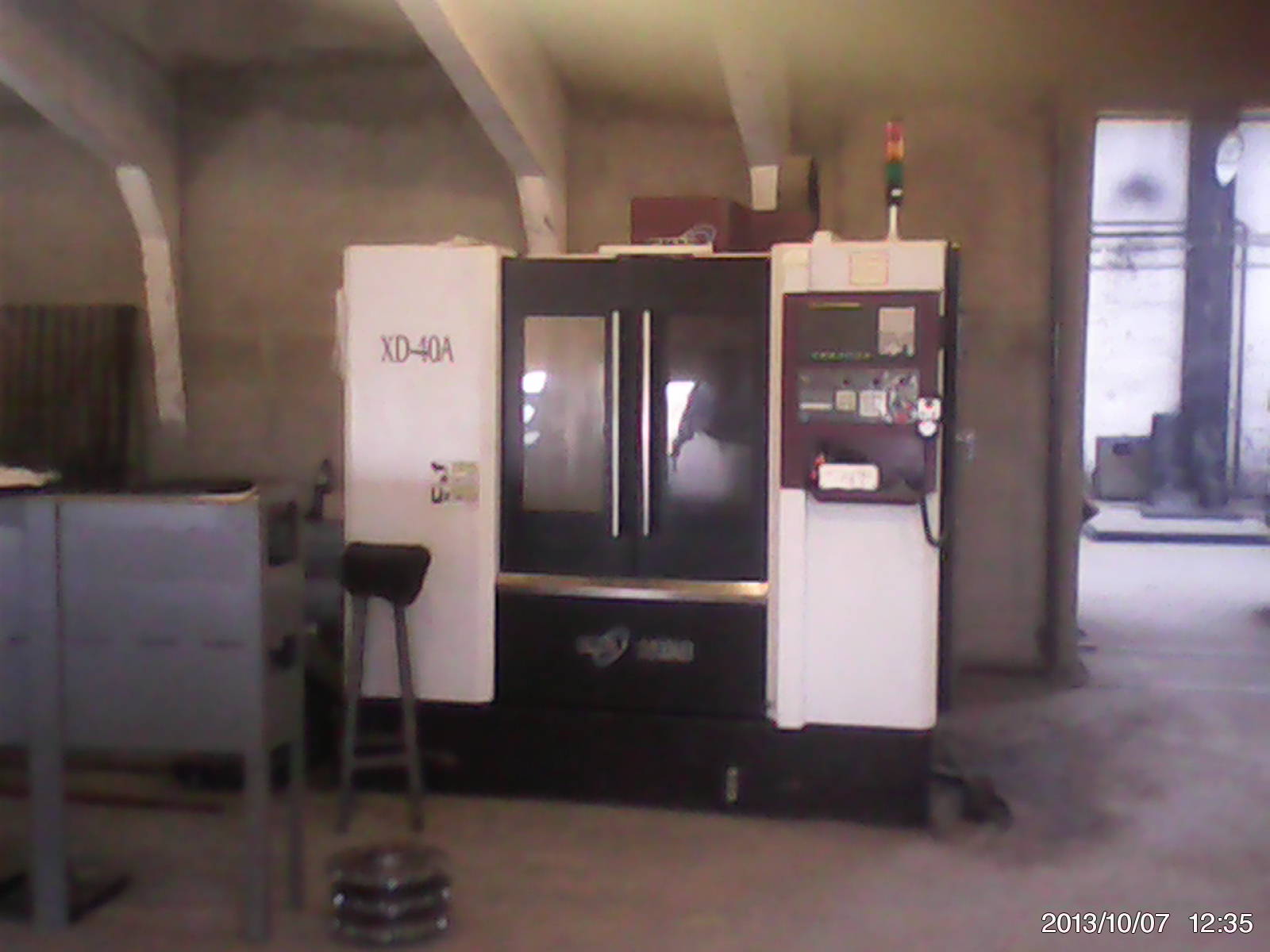

Вот мой станок:
3-х координатный (13711 просмотров) <a class='original' href='./download/file.php?id=19404&mode=view' target=_blank>Загрузить оригинал (109.43 КБ)</a>
3-х координатный
Управляется стойкой Fanuc 0i Mate-MD, Как я понемаю мне нужен фаил "типа" Fanuc 21M.cnc или Fanuc 0M.cnc только для моего станка. Понятие не имею где его искать подскажите или поделитесь со мной, буду очень благодарен!
