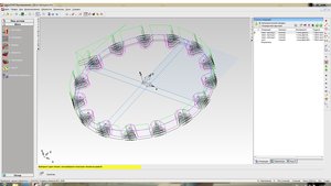

evgenyjp писал(а):ну и кам освоить бы пора и создать нормальное уп, а то так и непонятно по каким таким загагулинам ведется обработка,
Я последовал Вашему примеру и спустя несколько дней:
3D (13740 просмотров) <a class='original' href='./download/file.php?id=19401&mode=view' target=_blank>Загрузить оригинал (236.83 КБ)</a>
3D
Траектории (13740 просмотров) <a class='original' href='./download/file.php?id=19402&mode=view' target=_blank>Загрузить оригинал (465.01 КБ)</a>
Траектории
Единственнаяя проблема с УП
ZV.TXT
УП
(27.69 КБ) 1415 скачиваний
немогу адаптировать ее для моего станка.
Вот мой станок:
3-х координатный (13740 просмотров) <a class='original' href='./download/file.php?id=19404&mode=view' target=_blank>Загрузить оригинал (109.43 КБ)</a>
3-х координатный
Управляется стойкой Fanuc 0i Mate-MD, Как я понемаю мне нужен фаил "типа" Fanuc 21M.cnc или Fanuc 0M.cnc только для моего станка. Понятие не имею где его искать подскажите или поделитесь со мной, буду очень благодарен!

Постпроцессор скорее всего подойдет любой для Фанука, может малость придется ручками код подправить :)

У себя на рабочем столе нашол програмку для редактирования постпроцессоров :D , подобрал самый похожий теперь пробую настроить под свой станок :thinking: .
