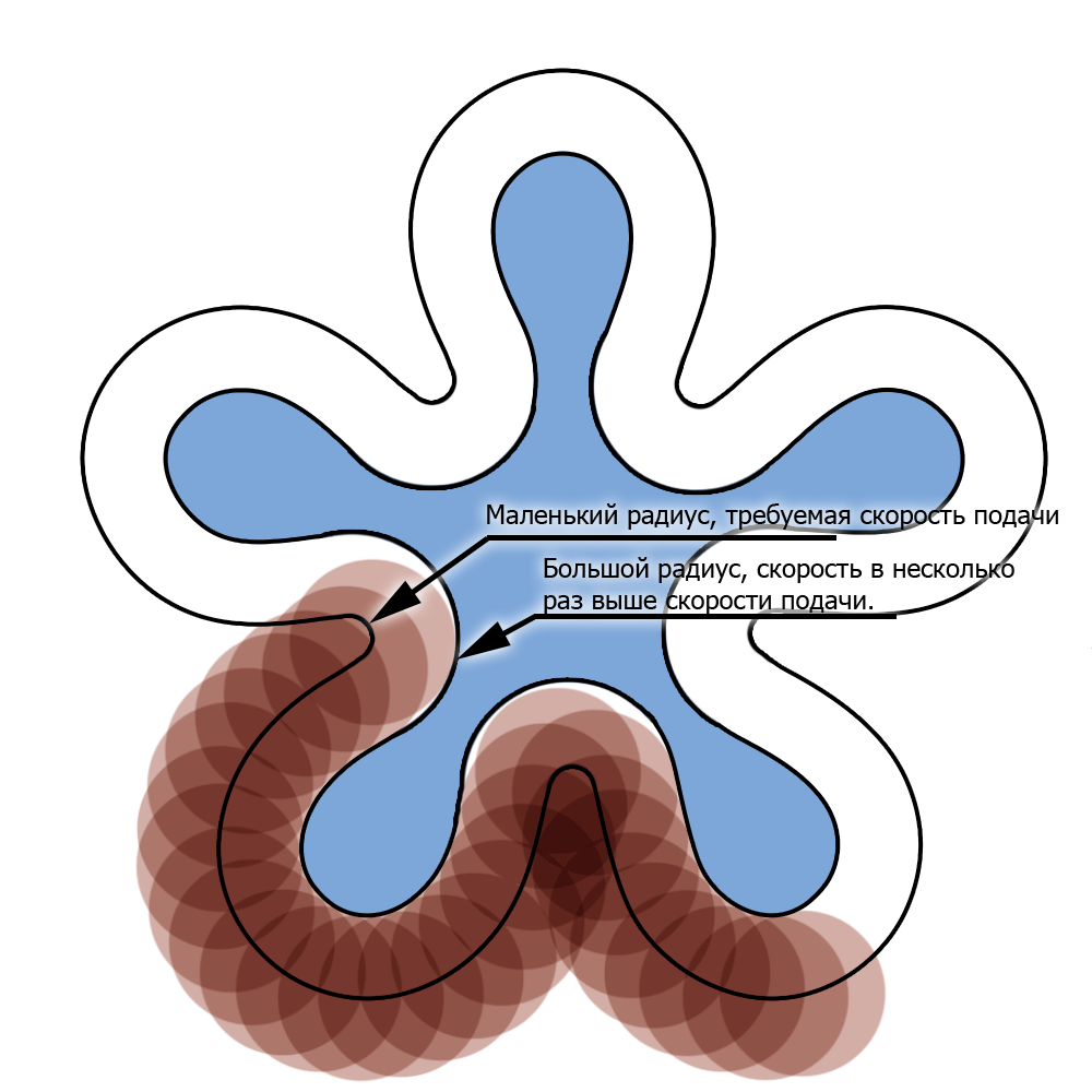

Мне кажется проблема может быть в том, что при движении фрезы по маленьким внутренним радиусам скорость перемещения точки обработки по поверхности намного выше скорости движения фрезы.
Например, ось фрезы движется по маленькой окружности радиусом 2 мм с заданной скоростью, а внешняя кромка получается проходи по детали с радиусом 2 мм + радиус фрезы, например, 2 + 5 = 7 мм.
И и получается что за то время пока станок движется по маленькой 2 мм дуге, фрезе приходится обработать деталь на расстоянии в 3,5 раза превышающем путь оси фрезы. Т.е. скорость перемещения по периметру детали в 3,5 раза выше, чем рекомендовано.
Untitled-1.png (13783 просмотра) <a class='original' href='./download/file.php?id=19152&mode=view' target=_blank>Загрузить оригинал (73.53 КБ)</a>
Это все абстрактные рассуждения просто для примера.

Я думаю что производитель учитывал это, иначе были бы соответствующие указания.

Rasul писал(а):Я думаю что производитель учитывал это, иначе были бы соответствующие указания.
Думаю тут уже вопрос в опыте составляющего УП и в интеллекте CAM программы.
