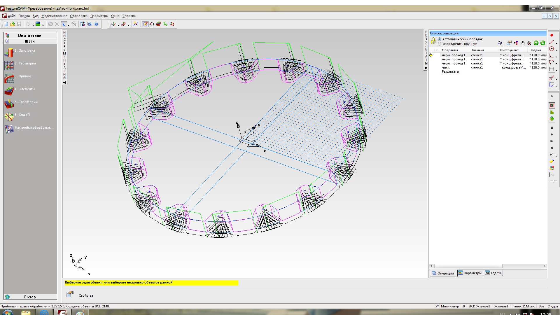

evgenyjp писал(а):ну и кам освоить бы пора и создать нормальное уп, а то так и непонятно по каким таким загагулинам ведется обработка,
Я последовал Вашему примеру и спустя несколько дней:
3D (13697 просмотров) <a class='original' href='./download/file.php?id=19401&sid=f851e75056a1e3858d24e32408618708&mode=view' target=_blank>Загрузить оригинал (236.83 КБ)</a>
3D
Траектории (13697 просмотров) <a class='original' href='./download/file.php?id=19402&sid=f851e75056a1e3858d24e32408618708&mode=view' target=_blank>Загрузить оригинал (465.01 КБ)</a>
Траектории
Единственнаяя проблема с УП
ZV.TXT
УП
(27.69 КБ) 1414 скачиваний
немогу адаптировать ее для моего станка.
Вот мой станок:
3-х координатный (13697 просмотров) <a class='original' href='./download/file.php?id=19404&sid=f851e75056a1e3858d24e32408618708&mode=view' target=_blank>Загрузить оригинал (109.43 КБ)</a>
3-х координатный
Управляется стойкой Fanuc 0i Mate-MD, Как я понемаю мне нужен фаил "типа" Fanuc 21M.cnc или Fanuc 0M.cnc только для моего станка. Понятие не имею где его искать подскажите или поделитесь со мной, буду очень благодарен!

Re: Как работать с такой фрезой ?
Постпроцессор скорее всего подойдет любой для Фанука, может малость придется ручками код подправить :)

У себя на рабочем столе нашол програмку для редактирования постпроцессоров :D , подобрал самый похожий теперь пробую настроить под свой станок :thinking: .
основные настройки в файлах *.GPP и *.PRP ()
но если незнаеш что к чему то лучше в них не лесть
