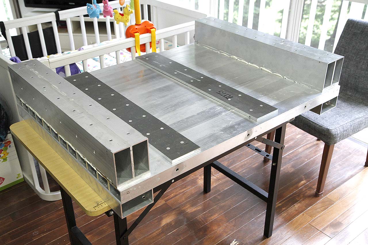

Немного о процессе постройки.

3 трубы из нержавейки, толщиной 4мм, торцы заварены 20мм заглушками, все отверстия выполнены после сварки. затем шлифовка.
Все это стягивается болтами, и сторцов стальными боковинами на болтах М8, получается весьма дубово, пробовал встать на нее (85кг) подложив идикатор, никаких отклонений не обнаружил.
Сборка стола:
_MG_7120.jpg (27309 просмотров) <a class='original' href='./download/file.php?id=18939&sid=2f7d1cf146d0f6318438ec5e868c9f86&mode=view' target=_blank>Загрузить оригинал (196.76 КБ)</a>
все трубы соедены болтами М5, в особо критичных местах установлены резьбовые втулки. Все проклеено эпоксидкой.
К слову об эпоксидке, закнчил уже под вечер, на утро обнаружил, что закосячил одну планку, хотял снять но не тут то было. Выкрутил болты, повис всем весом на одной трубе и она даже не шелохнулась. Пришлось сошлифовывать...
также потребовалось заказать около 20 точных фрезерованых деталей на стороне, самое долгое и дорогое удовольствие в процессе всей постройки. Но детальки получились весьма качественные:
_MG_7156.jpg (27309 просмотров) <a class='original' href='./download/file.php?id=18940&sid=2f7d1cf146d0f6318438ec5e868c9f86&mode=view' target=_blank>Загрузить оригинал (303.85 КБ)</a>
_MG_7251.jpg (27309 просмотров) <a class='original' href='./download/file.php?id=18942&sid=2f7d1cf146d0f6318438ec5e868c9f86&mode=view' target=_blank>Загрузить оригинал (147.69 КБ)</a>
_MG_7363.jpg (27309 просмотров) <a class='original' href='./download/file.php?id=18943&sid=2f7d1cf146d0f6318438ec5e868c9f86&mode=view' target=_blank>Загрузить оригинал (137.53 КБ)</a>

Решил раскрасить в веселенькие цвета, так как цвет чистого алюминия уже несколько приелся. Но похоже переборщил с красным и желтым :hehehe: нада было что-то бело-бежевое попробовать.
Боковины стола? да, все проклеено эпоксидкой (держит зверски, обратно уже не оторвать) и резьбовых втулках.
Конструкция получилась весьма дубовой, пробовал ногами и руками упираться в разные части и пробовать давить и нивкакую, даже намеков нету на подвижки.

нравится:
кожухи, широкий стол, высокие бока.
"Высокотехнологичная" конструкция :hehehe: , скажем так, станок запросто может быть разоброн на 3 части, каретка Z, балка, стол, причем эта разборка не затрагивает ни рельсы ни ШВП и все настройки и юстировки сохраняются.
С поставленной задачей - качественной обработкой алюминия, станок справился на отлично.

многое !
делал бы все из профиля с толщиной стенки 5мм. Как назло, обнаружил такой уже после того как заказал многие детали.
или, стол и бока сделал бы из гранитных плиты и блоков, как то так:
1.jpg (27123 просмотра) <a class='original' href='./download/file.php?id=19008&sid=2f7d1cf146d0f6318438ec5e868c9f86&mode=view' target=_blank>Загрузить оригинал (55.23 КБ)</a>
есть такие же блоки на боковины. Делают в нужный размер с отверстиями.
По цене получилось бы также, зато возни меньше с трубами, и в итоге былобы еще надежнее.
