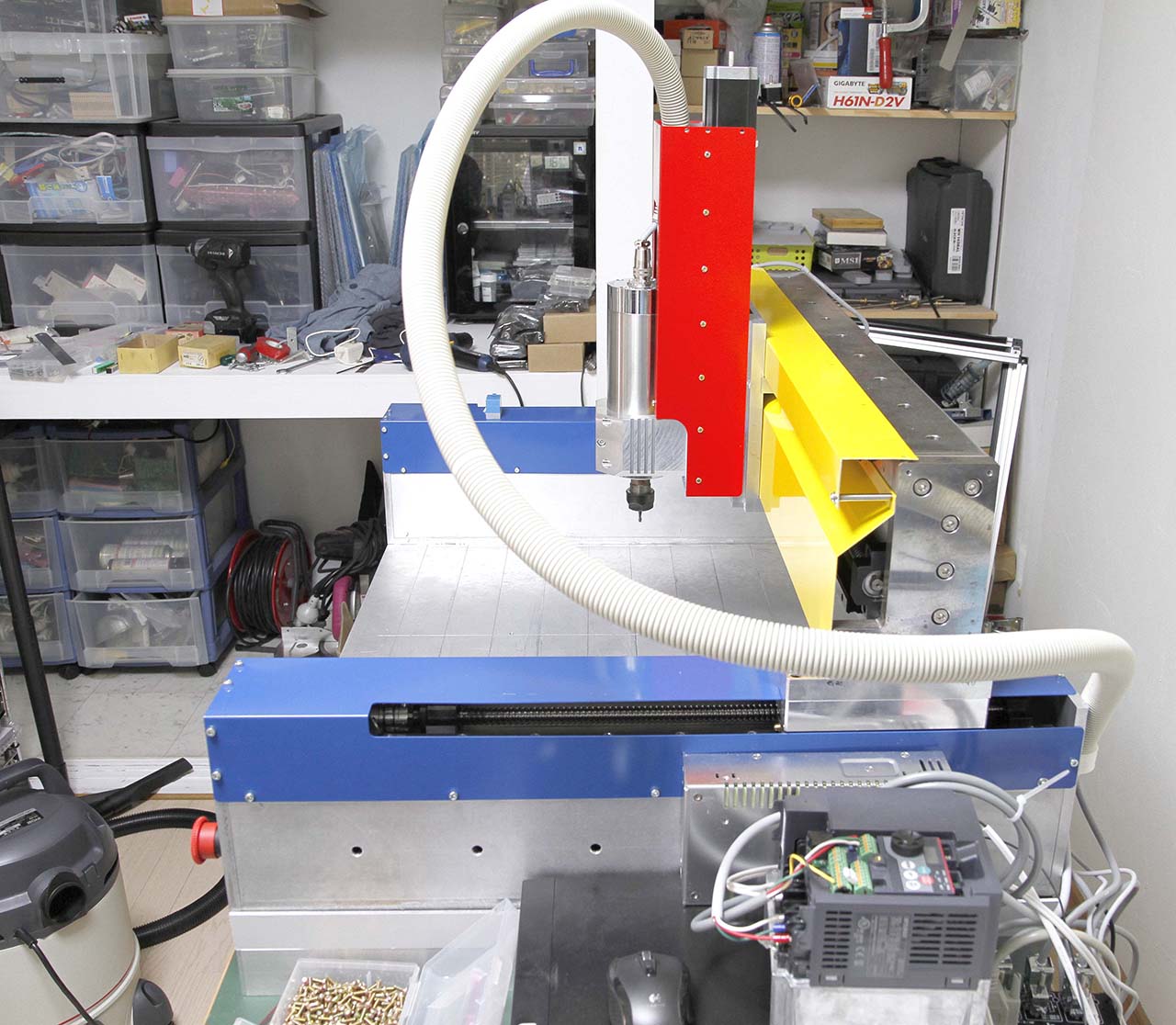

Ну вот, не прошло и пол года, как я почти доделал свой новый станок для обработки алюминия.
_MG_8215.jpg (26639 просмотров) <a class='original' href='./download/file.php?id=20732&sid=51543088a3e99070ef9529203e1e13e8&mode=view' target=_blank>Загрузить оригинал (190.63 КБ)</a>
Были приобретены чертежи (у Сергея) ну и дело пошло.
Выбор пал на данную конструкцию по ряду причин:
1. очень понравилась ситема защитных кожухов, к слову сказать, на моем старом китайце кожухов нет никаких, и швп и напрвляющие моментом покрываются бахрамой стружки.
2. понравился широкий рабочий стол, очено удобно загружать\выгружать материал, на китайце довольно таки неудобно возится с большими листами пластика под узким порталом.
3. понравились боковые опоры балки, они как бы создают "естественную" защиту и препятствуют разлету стружки по всей комнате.
ну и к томуже такая конструкция, с невысоким порталом намного жестче.
Нада сказать, что ето получилась не полная копия, пришлось вносить ряд поправок на доступность материалов в япе.
Изначельно весь станок должен был быть из дюраля, но в япе не делают квадратных труб с толщиной стенки 4мм, пришлось балку сделать из нержавейки :hehehe: да-да, такие трубы как раз нашлись нужного размера и толщины. А также боковины креплений из стали S45C. Поэтому, только балка стала весить 35кг, а с кареткой Z и шпинделем переваливает за 50кг.
Ну и на стол были ипользованы трубы другого размера.
Общий вес станка перевалил за 150кг.
Были применены профильные направляющие 15мм THK по всем осям.
ШВП 1605 от TBI, вобще изначально планировались тоже THK и даже уже куплены, но обработка концов в япе стоит столько, что можно купить комплект от TBI :hehehe: уже разделаных в нужный размер. Кстати хачу сказать что был приятно удивлен качеством, могу даже казать что ШВП очень хорошие, есть с чем сравнивать.
Шаговые моторы VEXTA нема 23 на 18кг, удалось разогнать до 8м\мин без пропусков шагов, но на постоянку поставил пока 6м\мин.
Драйвера Gecko G540.
Управление Mach3, в том числе вкл\выкл шпинделя и контроль оборотов из УП.
Но уже всерьез начинаю задумываюсь о сервах и kflop/mycnc.
Шпиндель китайский на 2.2КВт, частотник векторный Mitsubishi.
Все еще нахожусь в поисках приличного шпинделя на замену кетайцам.
Концевики индуктивные Omron.
В целом станок вышел довольно таки приличным, на порядок лучше моего старого кетайца.
Пока еще предстоит доделать всякую мелочевку и косметику и подобрать оптимальные параметры для обработки лиминя.
А вот и первая стружка
_MG_7840.jpg (28000 просмотров) <a class='original' href='./download/file.php?id=18936&sid=51543088a3e99070ef9529203e1e13e8&mode=view' target=_blank>Загрузить оригинал (208.83 КБ)</a>
https://www.youtube.com/watch?v=Chce06WNjk0
вырезал боковую накладку на портал, станок делает сам себя :hehehe:
не обошлось конечно без косяков, немного зализал фаску, видать сильно быструю подачу поставил, или фреза неподходящая, на правой боковине попробую учесть и внести корективы.
Продолжение следует...

Немного о процессе постройки.
Вот так выглядит балка:
_MG_6755.jpg (27990 просмотров) <a class='original' href='./download/file.php?id=18937&sid=51543088a3e99070ef9529203e1e13e8&mode=view' target=_blank>Загрузить оригинал (158.08 КБ)</a>
_MG_6768.jpg (27990 просмотров) <a class='original' href='./download/file.php?id=18938&sid=51543088a3e99070ef9529203e1e13e8&mode=view' target=_blank>Загрузить оригинал (181.83 КБ)</a>
3 трубы из нержавейки, толщиной 4мм, торцы заварены 20мм заглушками, все отверстия выполнены после сварки. затем шлифовка.
Все это стягивается болтами, и сторцов стальными боковинами на болтах М8, получается весьма дубово, пробовал встать на нее (85кг) подложив идикатор, никаких отклонений не обнаружил.

Re: чпу станок по алюминию - 60х40х20см
Классно получилось и не особо долго делал :good:
Заказные детальки красавы :good:

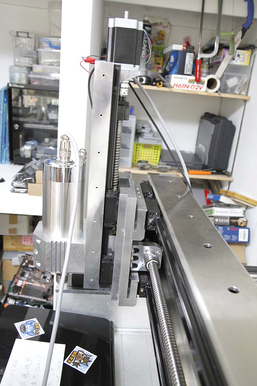

Сообщение aaleksander »
А можно фотографию станка с кожухами четко сбоку? Непонятно, как там все ездит.
evgenyjp
Сообщения: 1483
Репутация: 802
Откуда: Japan
Сообщение evgenyjp »
aaleksander писал(а):А можно фотографию станка с кожухами четко сбоку? Непонятно, как там все ездит.
как-то так:
bok.jpg (27966 просмотров) <a class='original' href='./download/file.php?id=18949&sid=51543088a3e99070ef9529203e1e13e8&mode=view' target=_blank>Загрузить оригинал (203.61 КБ)</a>
