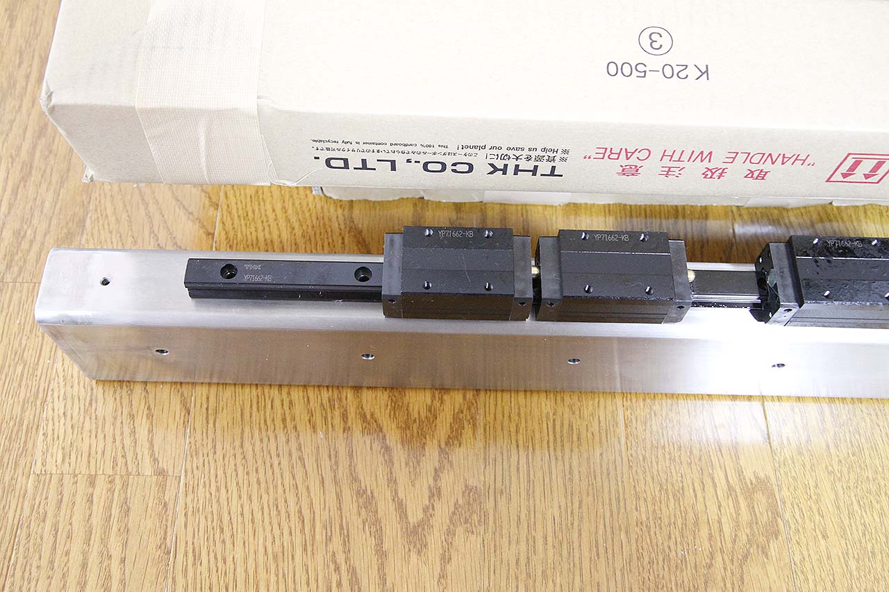

Были применены профильные направляющие 15мм THK по всем осям.
ШВП 1605 от TBI, вобще изначально планировались тоже THK и даже уже куплены, но обработка концов в япе стоит столько, что можно купить комплект от TBI :hehehe: уже разделаных в нужный размер. Кстати хачу сказать что был приятно удивлен качеством, могу даже казать что ШВП очень хорошие, есть с чем сравнивать.

Немного о процессе постройки.
Вот так выглядит балка:
_MG_6755.jpg (27985 просмотров) <a class='original' href='./download/file.php?id=18937&sid=5e50cf922c1cf9cdb3ddbfd417a4583a&mode=view' target=_blank>Загрузить оригинал (158.08 КБ)</a>
_MG_6768.jpg (27985 просмотров) <a class='original' href='./download/file.php?id=18938&sid=5e50cf922c1cf9cdb3ddbfd417a4583a&mode=view' target=_blank>Загрузить оригинал (181.83 КБ)</a>
3 трубы из нержавейки, толщиной 4мм, торцы заварены 20мм заглушками, все отверстия выполнены после сварки. затем шлифовка.
Все это стягивается болтами, и сторцов стальными боковинами на болтах М8, получается весьма дубово, пробовал встать на нее (85кг) подложив идикатор, никаких отклонений не обнаружил.

Если под механикой подразумевается ШВП и рельсы, то:
рельсы THK встали примерно в 600 на все оси (но ето по блату с распродаж месного аука).
ШВП с опорами от TBI С5 (вроде как :hehehe: ) тоже 600.
