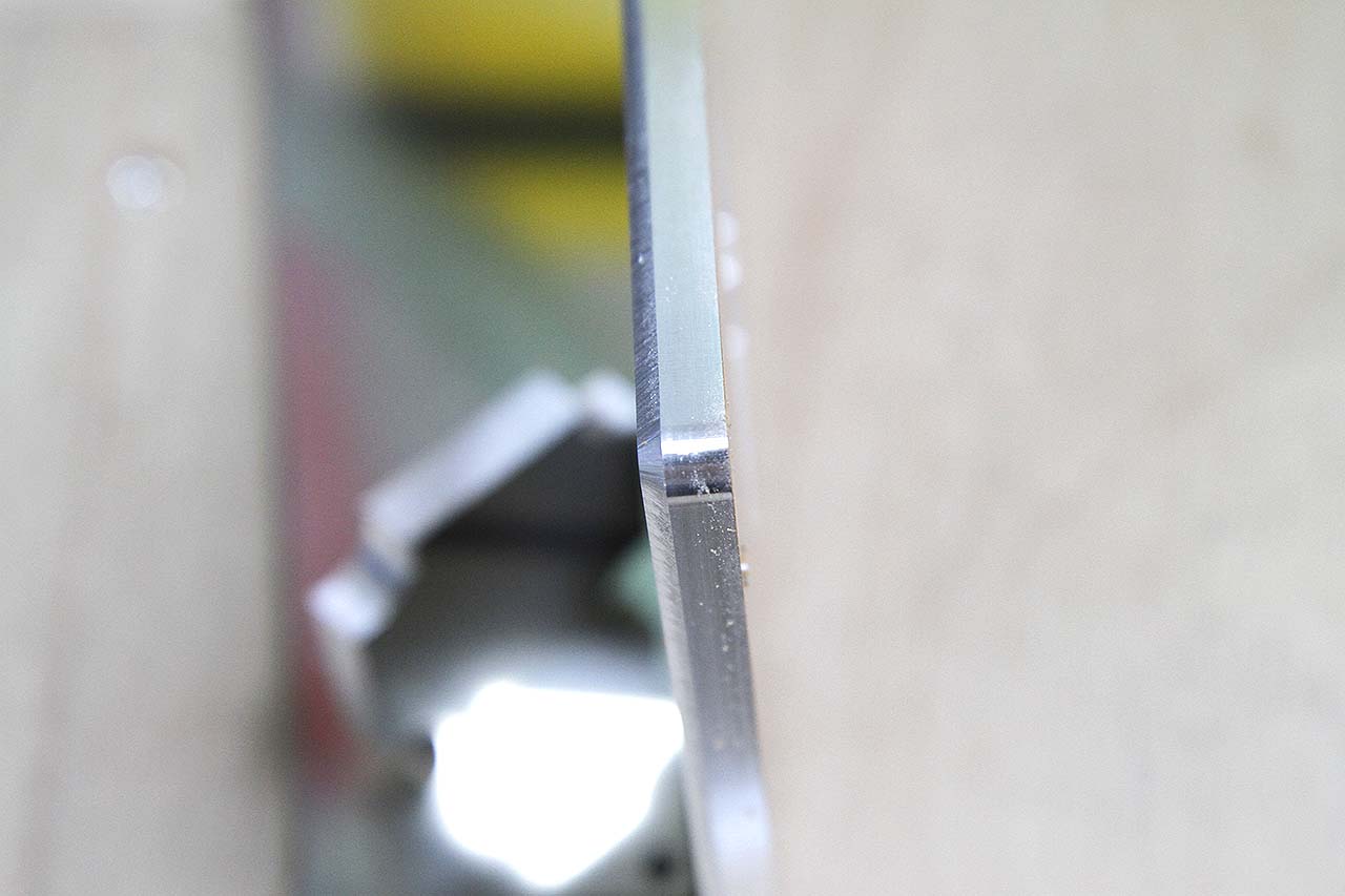

Рез кромки - зеркало:
_MG_7859.jpg (27463 просмотра) <a class='original' href='./download/file.php?id=19006&sid=9073da619b15ef18e92f26a232d769d7&mode=view' target=_blank>Загрузить оригинал (74.46 КБ)</a>
фаска не считается :hehehe: ет я сам закосячил, слишком большой съем поставил.
