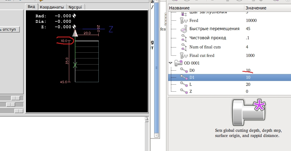

ну как бы в этом есть и маленький минус - теперь этот ини висит здесь: ============
еще:
вопрос режима радиус-диаметр
тут у каждого свой подход и ж код есть соответствующий
а дело скорей в сопряжении с axis
чтоб отображение было "правильным"
вот так к примеру пилит диаметр 20 при заявленных 10: токарка - это как по мне - отдельная песня...

nkp писал(а):ну как бы в этом есть и маленький минус - теперь этот ини висит здесь:
хмм... может в features.cfg переименовать?
nkp писал(а):вопрос режима радиус-диаметр
То-то и оно, что для меня это вообще Вопрос! Чего надо сделать? :)
Можем добавить фичу - Радиус и Диаметр. И в ней соответсвенно G7 или G8.
Кстати, можешь сам попробовать добавить. Там все вообще просто должно быть. :) (Заодно поймем насколько это просто :))
Тупо скопируй какую-нибудь фичу, и сотри все ненужное. Иконку, я потом дорисую.

Nick писал(а):Чего надо сделать?
пока нет точного ответа - но наверно просто сделать соответствие с режимом в axis
кстати - в том же gscreen эти режимы переключаются...(у меня в этой сборке - нет)

nkp писал(а):пока нет точного ответа - но наверно просто сделать соответствие с режимом в axis
В каком смысле? В axis у меня сейчас показывает и диаметр и радиус.
О кстати, раньше не видел, оказывается в axis можно сетку включить :). Ток что-то она кривая какая-то :freak:
ЗЫ кстати, как думаешь, в OD уместно второй диаметр задавать, чтобы конусы прямо на нем точить?

Nick писал(а):то именно ты хотел показать?
я про восприятие отрисовки ...
вот включи на обработку OD - какой тебе станок при этом представляется:
где у него патрон? откуда подходит голова?
ну мое восприятие больше удовлетворяет обработка справа на лево..

Re: LinuxCNC Features - набор мастеров для LinuxCNC
nkp писал(а):где у него патрон? откуда подходит голова?
так бы и написал - обработку справа на лево сделать, я ж в этом ни гу-гу. :)
Кстати, надо как-то добавить правый и левый OD...
