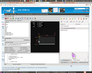

Как некоторые уже заметили я пропал на недельку. И пропадал я не зря. Наконец-то решил сделать достойную замену ngcgui.
LinuxCNC Features это тулкит для создания "мастеров". Точнее это тулкит самих "мастеров". В общем и целом LinuxCNC Features работает схоже с ngcgui, но с некоторыми отличиями. Честно говоря, с ngcgui я до конца так и не разобрался, поэтому это я считаю, что он работает схоже :freak:. (Название Features взято от кнопки в ngcgui - add feature.)
В wiki cnc-club добавлена страница о LinuxCNC Features, давайте вместе ее наполнять документацией, видео и прочими полезными материалами.
http://cnc-club.ru/wiki/index.php/LinuxCNC_Features
Текущий статус разработки

Что может LinuxCNC Features:
  1. Добавлять features - простые обработки
  2. Менять их порядок
  3. Группировать обработки
  4. Делать линейные и круговые массивы
  5. Встраиваться в axis LinuxCNC или работать как отдельной приложение
  6. Просматривать резултьтат в axis в редиме реального времени
  7. Сохранять шаблоны обработок
Это только пока :).
Скриншоты (для просмотра содержимого нажмите на ссылку)
Пара примеров обработки, созданной за 20 сек:

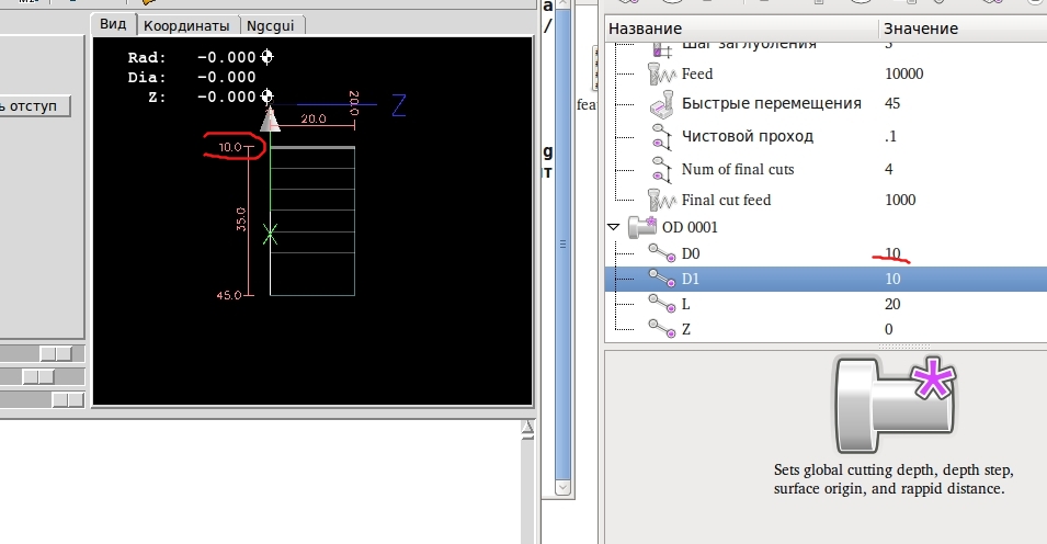

чтоб отображение было "правильным"
вот так к примеру пилит диаметр 20 при заявленных 10: токарка - это как по мне - отдельная песня...
То-то и оно, что для меня это вообще Вопрос! Чего надо сделать? :)
Можем добавить фичу - Радиус и Диаметр. И в ней соответсвенно G7 или G8.
Кстати, можешь сам попробовать добавить. Там все вообще просто должно быть. :) (Заодно поймем насколько это просто :))
Тупо скопируй какую-нибудь фичу, и сотри все ненужное. Иконку, я потом дорисую.

Nick писал(а):Чего надо сделать?
пока нет точного ответа - но наверно просто сделать соответствие с режимом в axis
кстати - в том же gscreen эти режимы переключаются...(у меня в этой сборке - нет)

В каком смысле? В axis у меня сейчас показывает и диаметр и радиус.
О кстати, раньше не видел, оказывается в axis можно сетку включить :). Ток что-то она кривая какая-то :freak:
ЗЫ кстати, как думаешь, в OD уместно второй диаметр задавать, чтобы конусы прямо на нем точить?

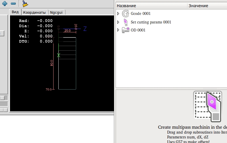

Nick писал(а):то именно ты хотел показать?
я про восприятие отрисовки ...
вот включи на обработку OD - какой тебе станок при этом представляется:
где у него патрон? откуда подходит голова?
ну мое восприятие больше удовлетворяет обработка справа на лево..

Re: LinuxCNC Features - набор мастеров для LinuxCNC
nkp писал(а):где у него патрон? откуда подходит голова?
так бы и написал - обработку справа на лево сделать, я ж в этом ни гу-гу. :)
Кстати, надо как-то добавить правый и левый OD...

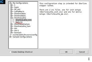

все оказалось просто - надо было вместо L сделать -L, в одном месте в od.ini исправить и все.
Так, давай определимся, какие еще обработки для токарки нужны?
