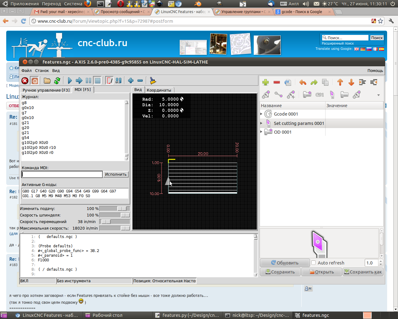

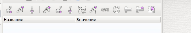

Nick писал(а):Сделал Еще и insert добавил.
я чего про хоткеи заговорил - если Features привязать к стойке без мыши - все тоже должно работать...
(так я тонко под свои цели подвожу :hehehe: )
как организованна вот эта строка (я насчет повторений иконок):
Выделение(005).jpg (4233 просмотра) <a class='original' href='./download/file.php?id=15783&sid=51fb4123479cb56b0172b6fd0465f48d&mode=view' target=_blank>Загрузить оригинал (38.33 КБ)</a>
вроде некоторые повторяются - тогда как другие не влезают...
Re: LinuxCNC Features - набор мастеров для LinuxCNC
nkp писал(а):я чего про хоткеи заговорил - если Features привязать к стойке без мыши - все тоже должно работать...
(так я тонко под свои цели подвожу )
Да это то понятно, что ты в свою сторону клонишь что все будет удобнее на клаве :).
nkp писал(а):как организованна вот эта строка (я насчет повторений иконок):
первые n (по умолчанию 3) это самые употребляемые, потом после | последние использованые.
Кстати, все это потом в features.ini сохраняется, в том же каталоге, где и ini хранится. Там же и количества настраиваются.
ЗЫ сделал тэг <defaults> в каталогах - src от них тупо пихается в начало Gкода.

Nick писал(а):Кстати, все это потом в features.ini сохраняется, в том же каталоге, где и ini хранится.
ну как бы в этом есть и маленький минус - теперь этот ини висит здесь: ============
еще:
вопрос режима радиус-диаметр
тут у каждого свой подход и ж код есть соответствующий
а дело скорей в сопряжении с axis
чтоб отображение было "правильным"
вот так к примеру пилит диаметр 20 при заявленных 10: токарка - это как по мне - отдельная песня...
nkp писал(а):ну как бы в этом есть и маленький минус - теперь этот ини висит здесь:
хмм... может в features.cfg переименовать?
nkp писал(а):вопрос режима радиус-диаметр
То-то и оно, что для меня это вообще Вопрос! Чего надо сделать? :)
Можем добавить фичу - Радиус и Диаметр. И в ней соответсвенно G7 или G8.
Кстати, можешь сам попробовать добавить. Там все вообще просто должно быть. :) (Заодно поймем насколько это просто :))
Тупо скопируй какую-нибудь фичу, и сотри все ненужное. Иконку, я потом дорисую.
Сообщение nkp »
Nick писал(а):хмм... может в features.cfg переименовать?
ну конечно - так меньше юзеров с толку сбивать будет...
Nick писал(а):Чего надо сделать?
пока нет точного ответа - но наверно просто сделать соответствие с режимом в axis
кстати - в том же gscreen эти режимы переключаются...(у меня в этой сборке - нет)
nkp писал(а):но вот как по мне - пусть реально пользователи (настоящие - либо потенциальные) токарных cnc напишут о требуемом расположении узлов станка
я первый - я пока за такое:
Чет, я не понял... что именно ты хотел показать? :)
nkp писал(а):пока нет точного ответа - но наверно просто сделать соответствие с режимом в axis
В каком смысле? В axis у меня сейчас показывает и диаметр и радиус.
О кстати, раньше не видел, оказывается в axis можно сетку включить :). Ток что-то она кривая какая-то :freak:
ЗЫ кстати, как думаешь, в OD уместно второй диаметр задавать, чтобы конусы прямо на нем точить?
Снимок-16.png (4212 просмотров) <a class='original' href='./download/file.php?id=15787&sid=51fb4123479cb56b0172b6fd0465f48d&mode=view' target=_blank>Загрузить оригинал (254.04 КБ)</a>
Сообщение nkp »
Nick писал(а):то именно ты хотел показать?
я про восприятие отрисовки ...
вот включи на обработку OD - какой тебе станок при этом представляется:
где у него патрон? откуда подходит голова?
ну мое восприятие больше удовлетворяет обработка справа на лево..
Nick писал(а): в OD уместно второй диаметр задавать, чтобы конусы прямо на нем точить?
думаю можно и так и так
в токарной сборке впоследствие оставить только "родные" фичи - а их будет не так много...
поэтому можно и отдельно конус (ну там своя иконка,хотя содержимое будет практически то же) ...
так въехать новому пользователю будет проще...
а тут все дело в знакомстве - понравилась прога(не только эта - вообще) - буду дальше разбираться...
не понравилась сразу (показалась сложной , не логичной,интуитивно непонятной) - закрыл ,удалил, и не возвращаешся - айда искать
что нибудь другое... :)
nkp писал(а):где у него патрон? откуда подходит голова?
так бы и написал - обработку справа на лево сделать, я ж в этом ни гу-гу. :)
Кстати, надо как-то добавить правый и левый OD...
