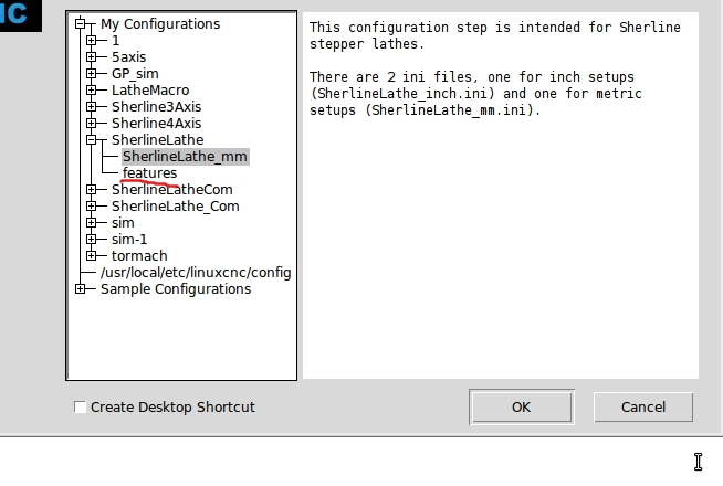

как организованна вот эта строка (я насчет повторений иконок):
Выделение(005).jpg (4622 просмотра) <a class='original' href='./download/file.php?id=15783&sid=66c1ceba09e36f6d207679901fbfed6d&mode=view' target=_blank>Загрузить оригинал (38.33 КБ)</a>
вроде некоторые повторяются - тогда как другие не влезают...
Re: LinuxCNC Features - набор мастеров для LinuxCNC
nkp писал(а):я чего про хоткеи заговорил - если Features привязать к стойке без мыши - все тоже должно работать...
(так я тонко под свои цели подвожу )
Да это то понятно, что ты в свою сторону клонишь что все будет удобнее на клаве :).
nkp писал(а):как организованна вот эта строка (я насчет повторений иконок):
первые n (по умолчанию 3) это самые употребляемые, потом после | последние использованые.
Кстати, все это потом в features.ini сохраняется, в том же каталоге, где и ini хранится. Там же и количества настраиваются.
ЗЫ сделал тэг <defaults> в каталогах - src от них тупо пихается в начало Gкода.

Nick писал(а):Кстати, все это потом в features.ini сохраняется, в том же каталоге, где и ini хранится.
ну как бы в этом есть и маленький минус - теперь этот ини висит здесь: ============
nkp писал(а):ну как бы в этом есть и маленький минус - теперь этот ини висит здесь:
хмм... может в features.cfg переименовать?
