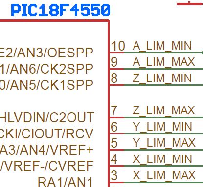

xvovanx писал(а): ↑ И МК2 работает даже с SD карты без компа, Mesa так не умеет.
Так умеют GRBL-контроллеры, но это не делает их превосходными.
xvovanx писал(а): ↑ в МК1 с пиком 18 серии нет такого бардака с импульсами как в мачевских платах.
Но у него есть бардак со схемотехникой. Зачем делать по 2 цепи на каждый концевик?
Ведь контроллер и так понимает, на какой концевик наехал исполнительный механизм. Не может же шпиндель двигаться вверх, а при этом наткнуться на концевик Z_LIM_MIN ?..
При этом ног контроллера под PWM и Probe не осталось, а они так нужны.

Сообщения: 3310
Re: Работа с программой CNC USB Controller (от cnc-planet)
Курдль писал(а): ↑ Но у него есть бардак со схемотехникой. Зачем делать по 2 цепи на каждый концевик?
Бардак? Где две цепи на каждый концевик? Отдельные пин линии на + и - концевики, да. Считаю такое решение правильным для упрощения настройки направлений движения по осям у самодельных DIY устройств, коим поначалу и являлся контроллер МК1 в открытом доступе. Потом в МК2/3 уже стали параллелить концевики, что явно не считаю плюсом схемотехники, при первом неправильном включении можно запросто портал в узел завернуть или упоры выломать. PWM в DIY МК1 не делали вовсе не из-за отсутствия лишних пинов, в китайских и офф. МК1 была реализована PWM (0-10В). А Probe сенсор есть и чудно реализован на именно отдельной линии Z- концевика.

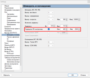

dadlick
Сообщения: 33
Зарегистрирован: 15 фев 2016, 20:40
Репутация: 34
Сообщение dadlick »
Курдль писал(а): ↑ Все-таки хотелось бы узнать, что за нога.
15 (RC0) - Spindle
в мк1 на ногу Spindle возможен вывод ppm сигнала
Screenshot_2.png (5036 просмотров) <a class='original' href='./download/file.php?id=213203&mode=view' target=_blank>Загрузить оригинал (123.25 КБ)</a>
Сообщения: 3310
dadlick писал(а): ↑ 15 (RC0) - Spindle
Нет. Выходы RC0, RC1, RC2 это выходы включения реле шпинделя, охлаждения и тумана. Вопрос был про ШИМ управления оборотами

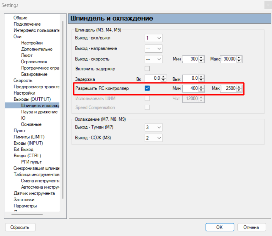

g1o6us
Сообщения: 15
Зарегистрирован: 08 янв 2025, 06:57
Настоящее имя: Andrey
Сообщение g1o6us »
xvovanx писал(а): ↑ Нет. Выходы RC0, RC1, RC2 это выходы включения реле шпинделя, охлаждения и тумана. Вопрос был про ШИМ управления оборотами
Если ставишь галочку Разрешить RC, то на RC0 меняется частота, если двигать ползунок регулировки оборотов в программе. Там ppm сигнал, в теме тут описано это.
Сообщения: 3310
g1o6us писал(а): ↑ Если ставишь галочку Разрешить RC, то на RC0 меняется частота
Спасибо за инфу, не знал, что одна нога RC0 используется
g1o6us
Сообщения: 15
Сообщение g1o6us »
xvovanx писал(а): ↑ Спасибо за инфу, не знал, что одна нога RC0 используется
Но можно на любой из трех выходов выставить.
Проверил только что. Подключил бесколлекторный моторчик для моделей, обороты регулируются. Нужно только значения Мин и Мах корректировать под свой ESC или контроллер мотора.
