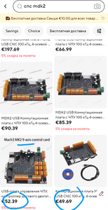

Cчитаю недорого для такого уровня контроллера это в районе 50 евро, первая же ссылка по поиску на Али предлагает 50-55 евро, если получше поискать, думаю и дешевле можно найти, и с ключами проблем не вижу, от слова совсем, китайцев конечно же не рассматриваем.

Мне, к сожалению, Али (впрочем как и работодатель) предлагает всё в рублях
Я, конечно же, поискал, прежде чем публиковать свой пост. Меньше 8К не получается. Либо так, либо низкой ценой заманивают, а потом накидывают 6К за шиппинг.
