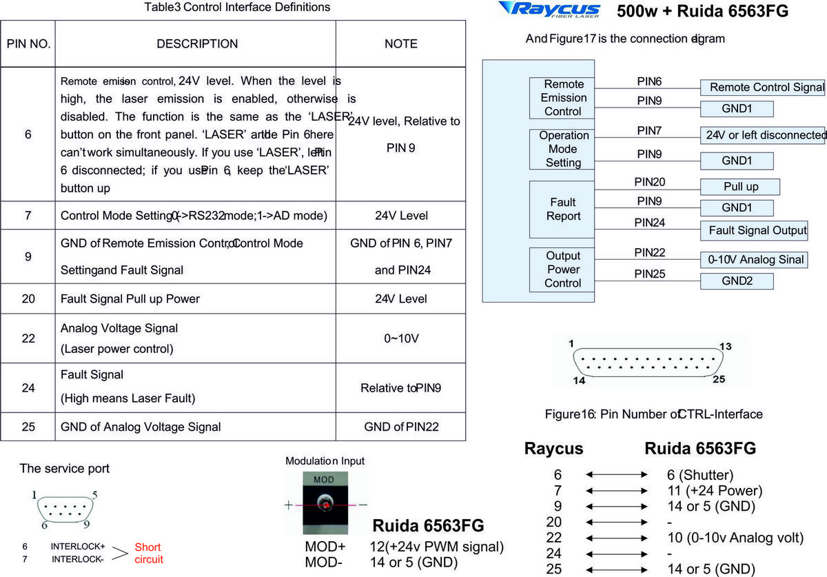

здравствуйте, собрал оптоволоконный станок на ruida 6563. не могу подключить лазерный источник. может кто подскажет, а то уже мозги кипят.

Сообщение Lexus80 »
лазерный источник raycus 500w

Здравствуйте, у руиды по мануал у не правильная распиновка на разъём источника.

Сообщение Tundra9965 »
На 10 странице есть правильная распиновка, сбоку подписаны пины какие на самом деле, если что не понятно то лучше на ватсап.

Всем доброго дня. Обновлю ветку. Выкладываю рабочую схему подключения Источника Raycus 500w + Ruida 6563FG.
подключение raycus 500w + Ruida 6563FG.jpg (4669 просмотров) <a class='original' href='./download/file.php?id=213050&sid=c3357fbe83cb3a8fce206d41ab33d79c&mode=view' target=_blank>Загрузить оригинал (488.24 КБ)</a>
