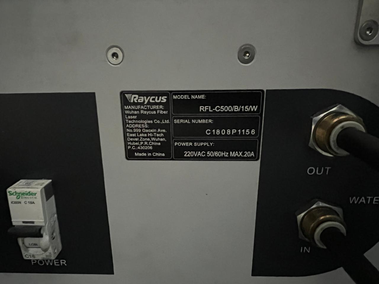

здравствуйте, собрал оптоволоконный станок на ruida 6563. не могу подключить лазерный источник. может кто подскажет, а то уже мозги кипят.
Lexus80
Сообщения: 4
Зарегистрирован: 24 июл 2024, 12:41
Re: Собираю оптоволоконный лазер 1300х1300 500Вт по металлу
Сообщение Lexus80 »
лазерный источник raycus 500w

Здравствуйте, у руиды по мануал у не правильная распиновка на разъём источника.
Tundra9965
Сообщения: 190
Зарегистрирован: 02 июл 2022, 08:28
Репутация: 18
Сообщение Tundra9965 »
На 10 странице есть правильная распиновка, сбоку подписаны пины какие на самом деле, если что не понятно то лучше на ватсап.

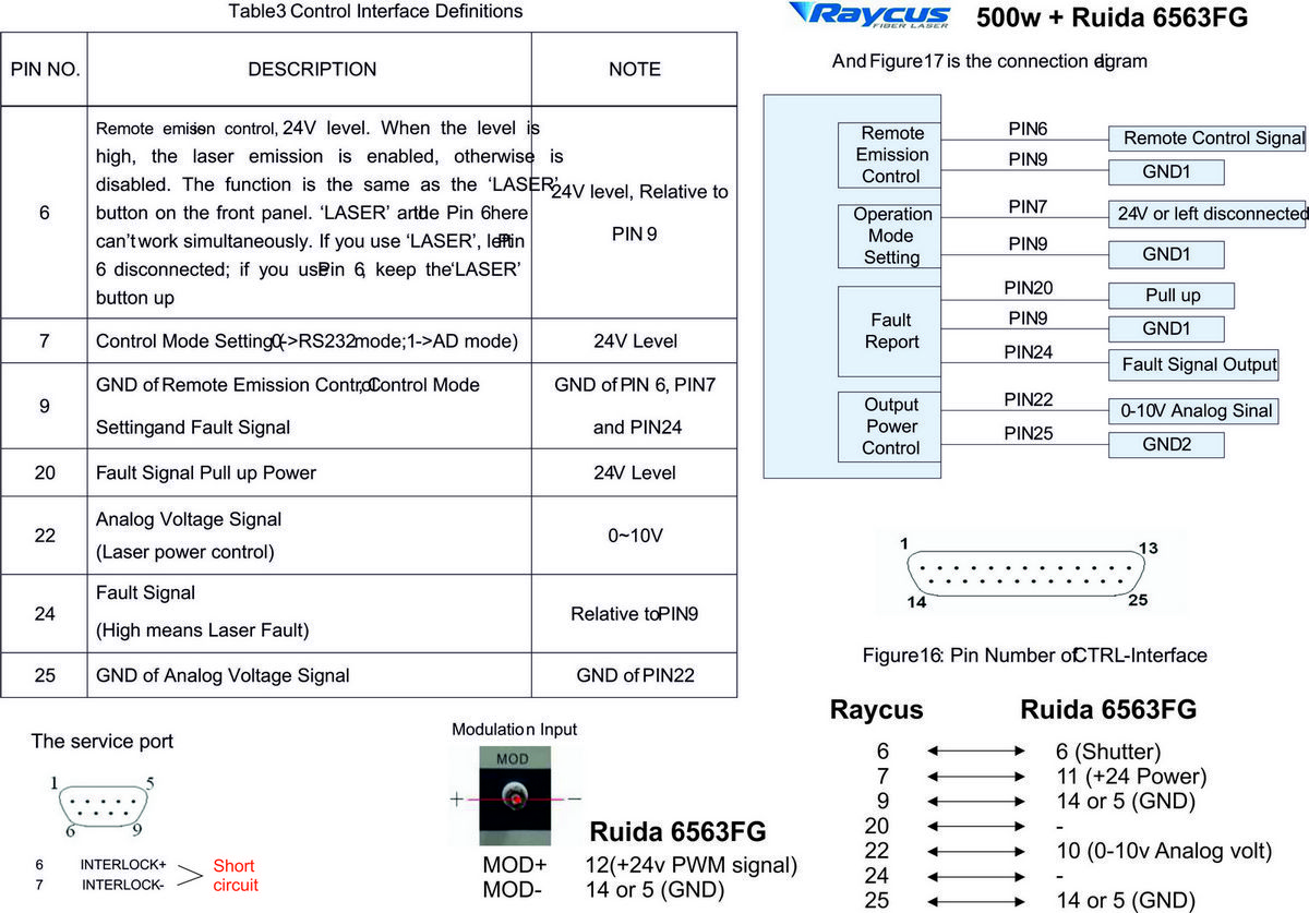

Lexus80
Сообщения: 4
Сообщение Lexus80 »
да, лучше вотсапп. я не могу вам написать личные сообщения, т.к. недавно зарегистрировался. можете написать мне в личку номер WA?

Всем доброго дня. Обновлю ветку. Выкладываю рабочую схему подключения Источника Raycus 500w + Ruida 6563FG.
подключение raycus 500w + Ruida 6563FG.jpg (7217 просмотров) <a class='original' href='./download/file.php?id=213050&sid=7ac41eda28b110d5cc66bbb399b94d6f&mode=view' target=_blank>Загрузить оригинал (488.24 КБ)</a>
