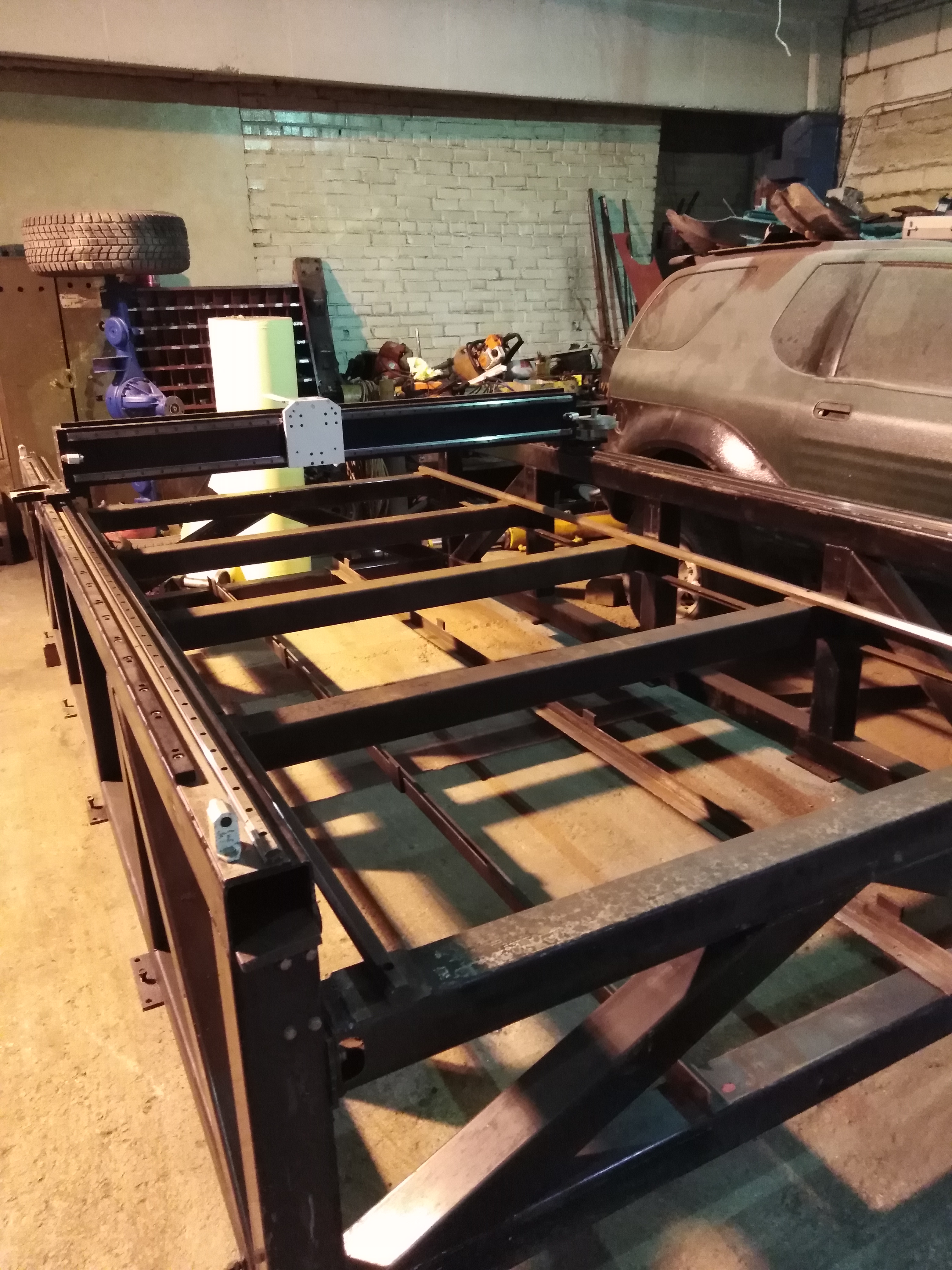

Есть желание русифицыровать rdcutist v3.0
И интересно как в работе ruida 6563f, хотя контроллер куплен и теперь только вперёд.
Tundra9965
Сообщения: 190
Зарегистрирован: 02 июл 2022, 08:28
Репутация: 18
Re: Собираю оптоволоконный лазер 1300х1300 500Вт по металлу
Сообщение Tundra9965 »
Рама уже есть.
IMG_20221210_164618.jpg (2199 просмотров) <a class='original' href='./download/file.php?id=206258&sid=8bc35564a5815404b58bd973973346f4&mode=view' target=_blank>Загрузить оригинал (3.07 МБ)</a>
