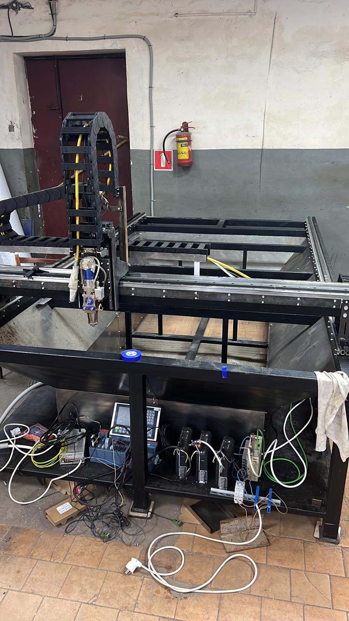

Всем привет! Пару месяцев назад задумался о постройке оптоволоконного лазерного станка. Имея опыт в постройке ЧПУ фрезеров прекрасно понимал, что бюджет не маленький. По просчету механическая часть обойдется не более 200т.р. плюс охладитель, плюс компрессор, плюс контроллер(мозги,) голова и самое дорогое излучатель. Общий бюджет я думаю будет до 1млн.р.Общие характеристики: рабочее поле 1260 х 1350, мощность до 500 Вт-мне больше не надо т.к. материал в основном 0.5 мм и до 3мм. А со временем можно и увеличить до 1 кВт.На сегодняшний день собран стол, портал и вся механика. Кратко об особенностях: от реечной передачи отказался т.к. мне необходима большая точность которую могут дать только ШВП это 0.02мм скорость не нужна. Размер рабочего поля тоже не случаен 1260 х1300 это половина стандартного листа металла да и ШВП с размером до 1.5м ведут себя нормально нет эффекта «скакалки» на скоростях до 8000 –проверено! На днях придет контроллер Ruida RDC6563F еще не знаю с какими трудностями столкнусь при его подключении. ЕСЛИ ЕСТЬ НА ФОРУМЕ БРАТЬЯ имеющие опыт в его подключении просьба откликнуться!!! А трудности уже возникли т.к. программа которую в него впихнули RDCutist и она отличается от известной CYPCUT о которой много инфы в нете. Заранее благодарен.

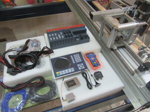

И вот наконец пришла долгожданная система управления Ruida RDC6563F. Еще не знаю с какими проблемами столкнусь при ее подключении и освоении.Но начало положено и "обратной дороги нет"!

Voldemar7070 писал(а): ↑ И вот наконец пришла долгожданная система управления Ruida RDC6563F.
Интересно посмотреть, что это такое. Особенно со стороны софта. Что там за софт в комплекте идет?

Сам спросил, сам ответил :D
Скачал софт для интереса. Софт это такой симбиоз Cypcut и RDWorks. Если работал и в том и в том, то и учится не надо.
Все интуитивно понятно. Не думаю, что возникнут большие проблемы по его интеграции.
Интересно только как он со стороны надежности и S кривых.

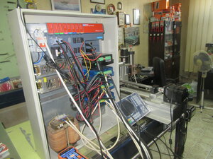

IMG_2377.JPG (31102 просмотра) <a class='original' href='./download/file.php?id=196637&mode=view' target=_blank>Загрузить оригинал (7.68 МБ)</a>
IMG_2378.JPG (31102 просмотра) <a class='original' href='./download/file.php?id=196638&mode=view' target=_blank>Загрузить оригинал (8.02 МБ)</a>

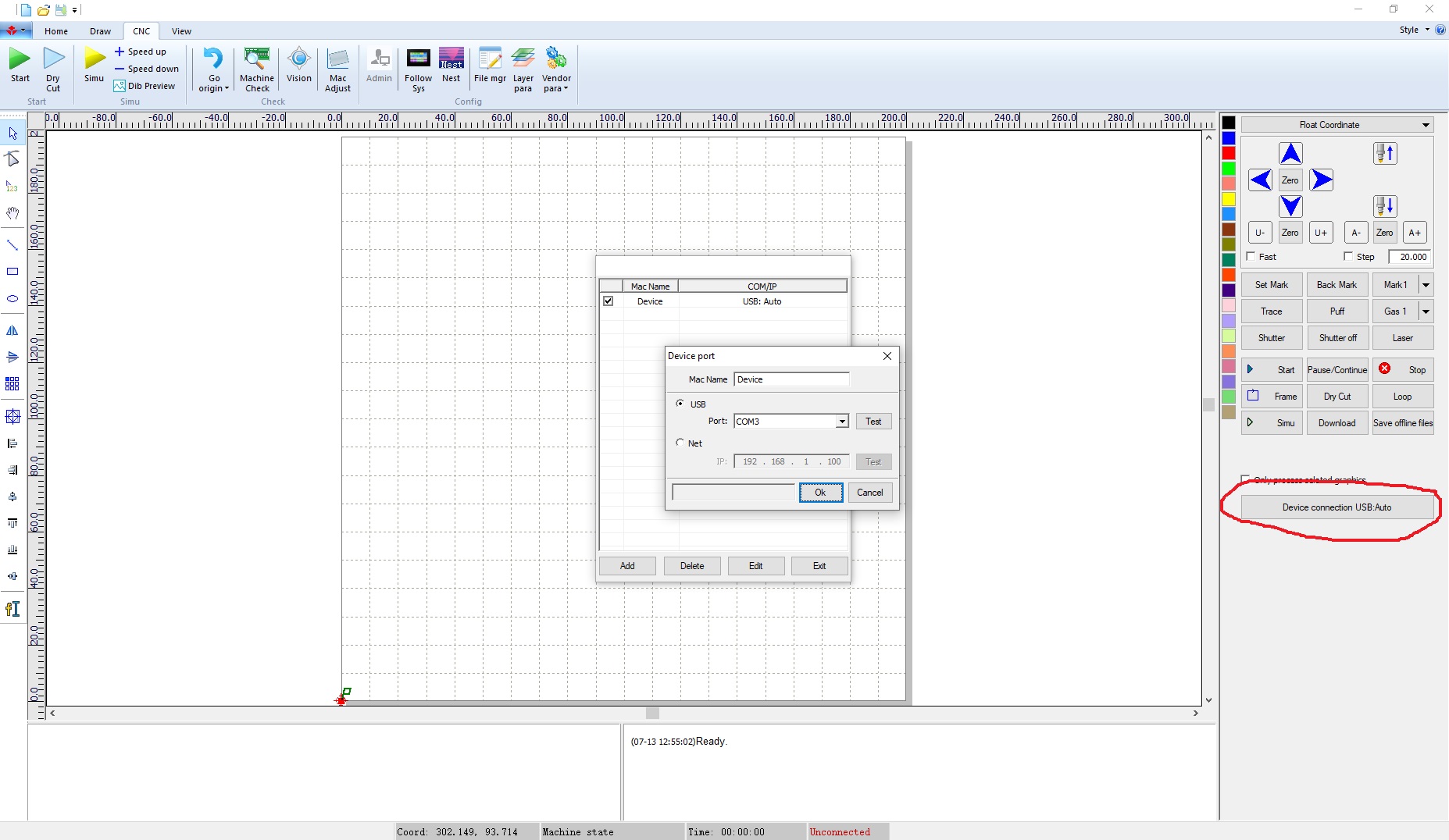

Софт RDCutist второй день мучаюсь с его освоением тем более ,что опыта в лазерной обработке нет.Первая проблема это флешка которая идет в комплекте.Не могу понять это какой-то ключ без которого система не работает или просто бонус.В общем она пустая была,теперь после манипуляций заполнилась на 99% и сильно греется!Далее не могу подключить к компу не устанавливается драйвер USB.Зато обнаружен русский язык в программе уже какой-то плюс.Сейчас система при включении блокируется и появляется надпись "Z серво воздуха" буду разбираться!И еще одна проблема-при изменении отдельных параметров требует пароль 6 символов(где его брать?)

Насколько я знаю RD-подобные системы. то устанавливать софт надо с подключенным контроллером, тогда драйвер должен установится автоматически. Если установил программу без контроллера, то надо ставить драйвер отдельно. Драйвер можно поискать здесь https://780083804obx.scd.wezhan.cn/News ... geInfoId=0
Или здесь : C:\Program Files (x86)\RDCutist V2.0\USBDriver
потом искать тут (31095 просмотров) <a class='original' href='./download/file.php?id=196639&mode=view' target=_blank>Загрузить оригинал (318.1 КБ)</a>
потом искать тут

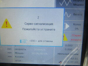

Voldemar7070 писал(а): ↑ Сейчас система при включении блокируется и появляется надпись "Z серво воздуха" буду разбираться!
Есть английский интерфейс? А то у китайцев русский перевод особо корявый. Скорее всего датчик высоты листа. он же у тебя наверное к голове не подключен. По этому и ругается.

Спасибо за ответы! Радостная новость вроде комп законнектился с системой.Попробовал подключиться через кабель от принтера(в комплекте шел из двух частей USB-USB и стыковался с переходником).удалось даже закинуть в систему простенькую модель. пишет нет питания по XY. Буду запитывать драйвера серводвигателей и подключать. И дальше ось Z датчик и т.д.Единственный вопрос остается по поводу газа,наверное нужен какой-то датчик давления воздуха сигнализирующий о его наличии?

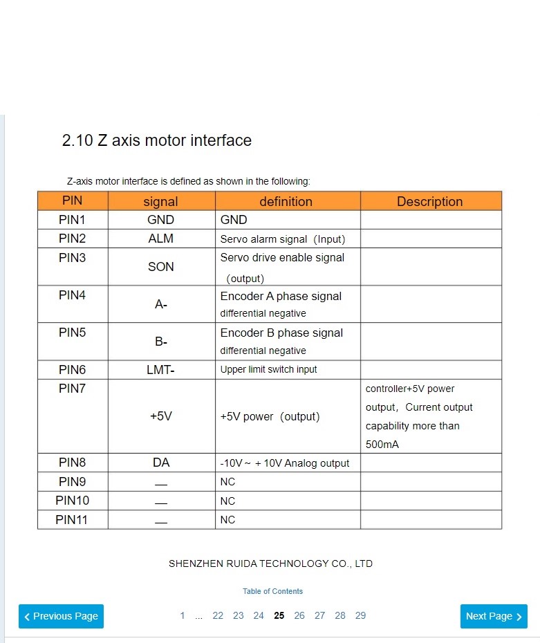

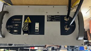

Очередная проблема! Прошу помощи у знатоков.Сегодня подключил оси Y и X все отлично.А вот с осю Z оказалась проблема. В инструкции по подключению указано что Z поддерживает только сервоприводы серии Panasonic A5,Sanyo R ,Yaskawa ∑ ,Schneider 23D,Fuji A5. Я по незнанию думал обойтись "малой кровью" обычный шаговик ,простенький драйвер.Но данная система не поддерживает импульсное управление по Z. Вместо сигналов Dir+\- и Pulse +\- идут А+\- и В+\- не знаю можно ли запитать этими сигналами драйвер шаговика и где искать рекомендованные если нет!

драйвера шаговиков работающие в режиме CW/CCW не такая уж редкость....

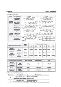

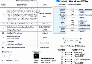

Мужики, повторяюсь с вопросом.Можно ли как то управлять простеньким драйвером(в моем случае DM860D) АВ фазным импульсным сигналом, это не Step(Puls)\Dir не CW \CWW ?

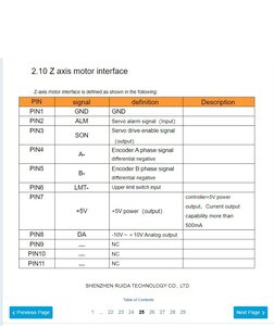

Voldemar7070 писал(а): ↑ Мужики, повторяюсь с вопросом.Можно ли как то управлять простеньким драйвером(в моем случае DM860D) АВ фазным импульсным сигналом, это не Step(Puls)\Dir не CW \CWW ?
Посмотрел мануал:
1.2.2 Z Axis following system technical parameters
The dynamic following accuracy is less than 0.1mm.
The detection accuracy is less than 0.01mm.
Capacitance detection range is 0 to 9.9mm.
-10V ~ +10V servo drive analog voltage control output.
The maximum speed can reach 800mm/s, and the maximum acceleration can reach10000mm/s^2.
Перевожу: Управление аналогом +- 10В.
Означает, что шаговик никак не годится, Только серва.
Вход 4 и 5 для энкодера, Выход 8 для управления.
Если хотите внятных ответов, давайте больше информации, а то получается, что я за вас должен по мануалам лазить.
