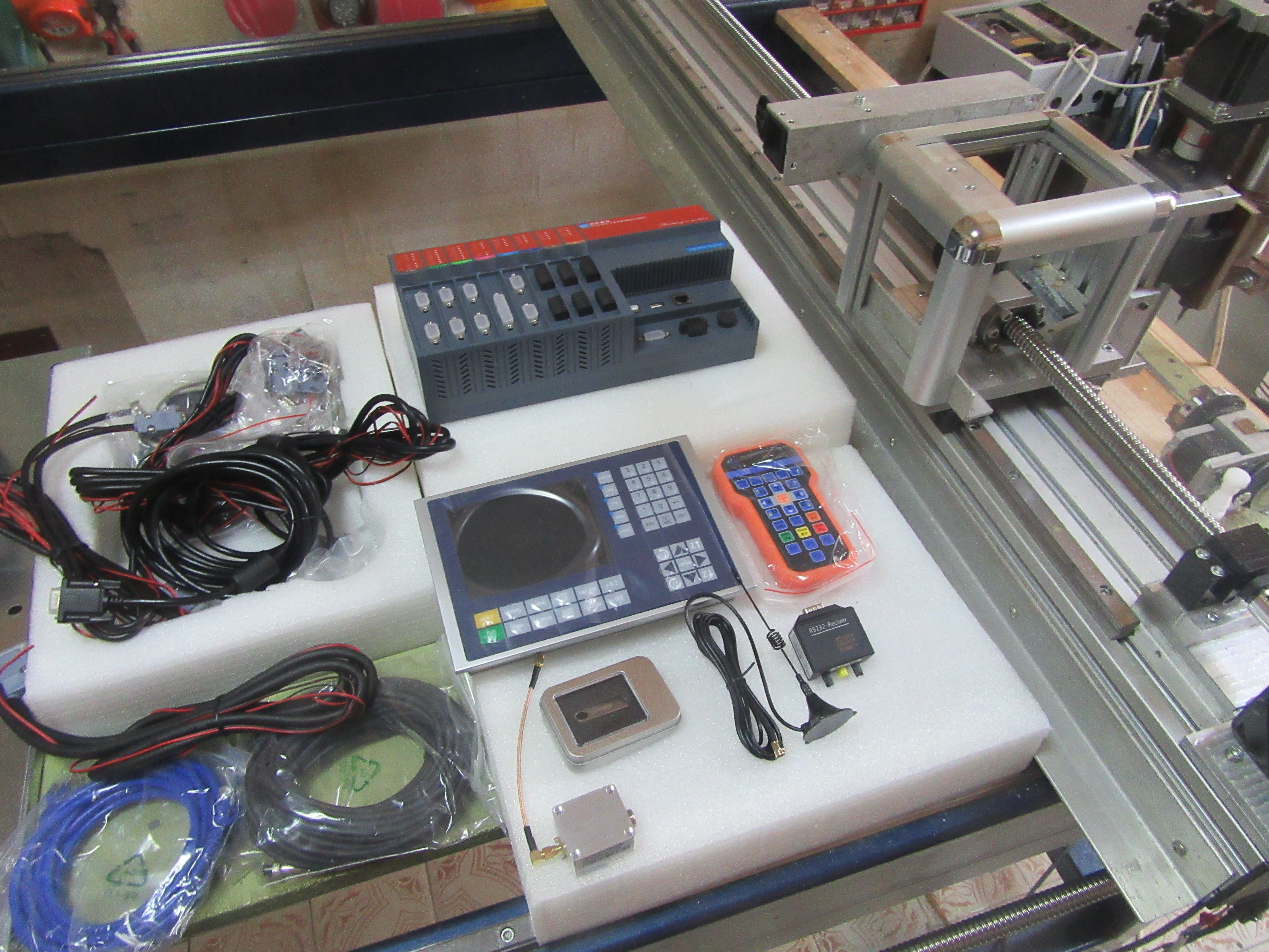

И вот наконец пришла долгожданная система управления Ruida RDC6563F. Еще не знаю с какими проблемами столкнусь при ее подключении и освоении.Но начало положено и "обратной дороги нет"!

Voldemar7070 писал(а): ↑ И вот наконец пришла долгожданная система управления Ruida RDC6563F.
Интересно посмотреть, что это такое. Особенно со стороны софта. Что там за софт в комплекте идет?

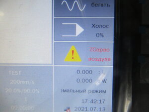

Софт RDCutist второй день мучаюсь с его освоением тем более ,что опыта в лазерной обработке нет.Первая проблема это флешка которая идет в комплекте.Не могу понять это какой-то ключ без которого система не работает или просто бонус.В общем она пустая была,теперь после манипуляций заполнилась на 99% и сильно греется!Далее не могу подключить к компу не устанавливается драйвер USB.Зато обнаружен русский язык в программе уже какой-то плюс.Сейчас система при включении блокируется и появляется надпись "Z серво воздуха" буду разбираться!И еще одна проблема-при изменении отдельных параметров требует пароль 6 символов(где его брать?)

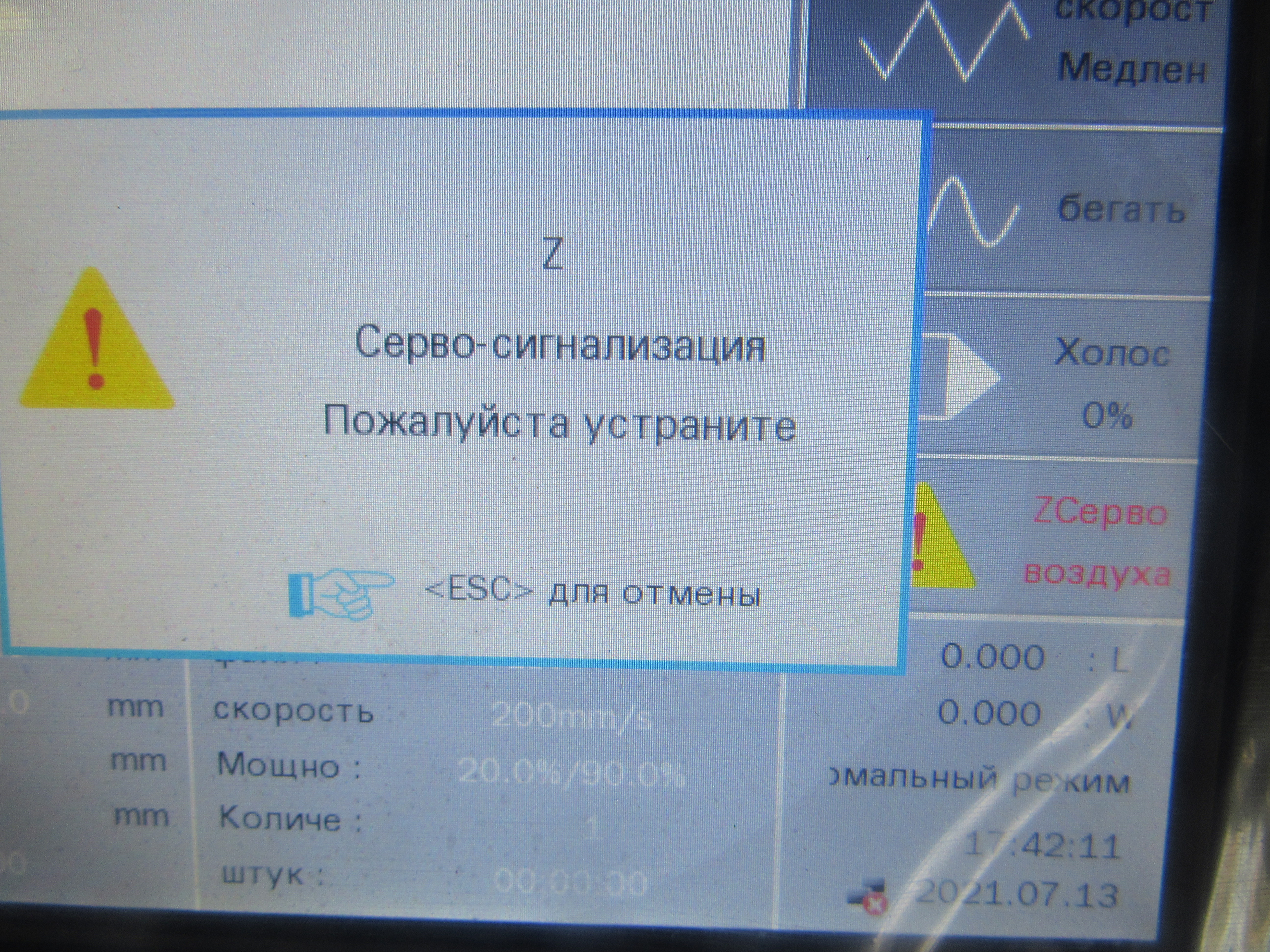

Voldemar7070 писал(а): ↑ Сейчас система при включении блокируется и появляется надпись "Z серво воздуха" буду разбираться!
Есть английский интерфейс? А то у китайцев русский перевод особо корявый. Скорее всего датчик высоты листа. он же у тебя наверное к голове не подключен. По этому и ругается.

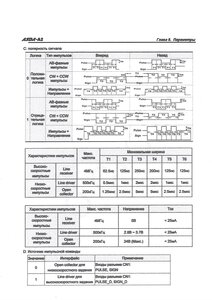

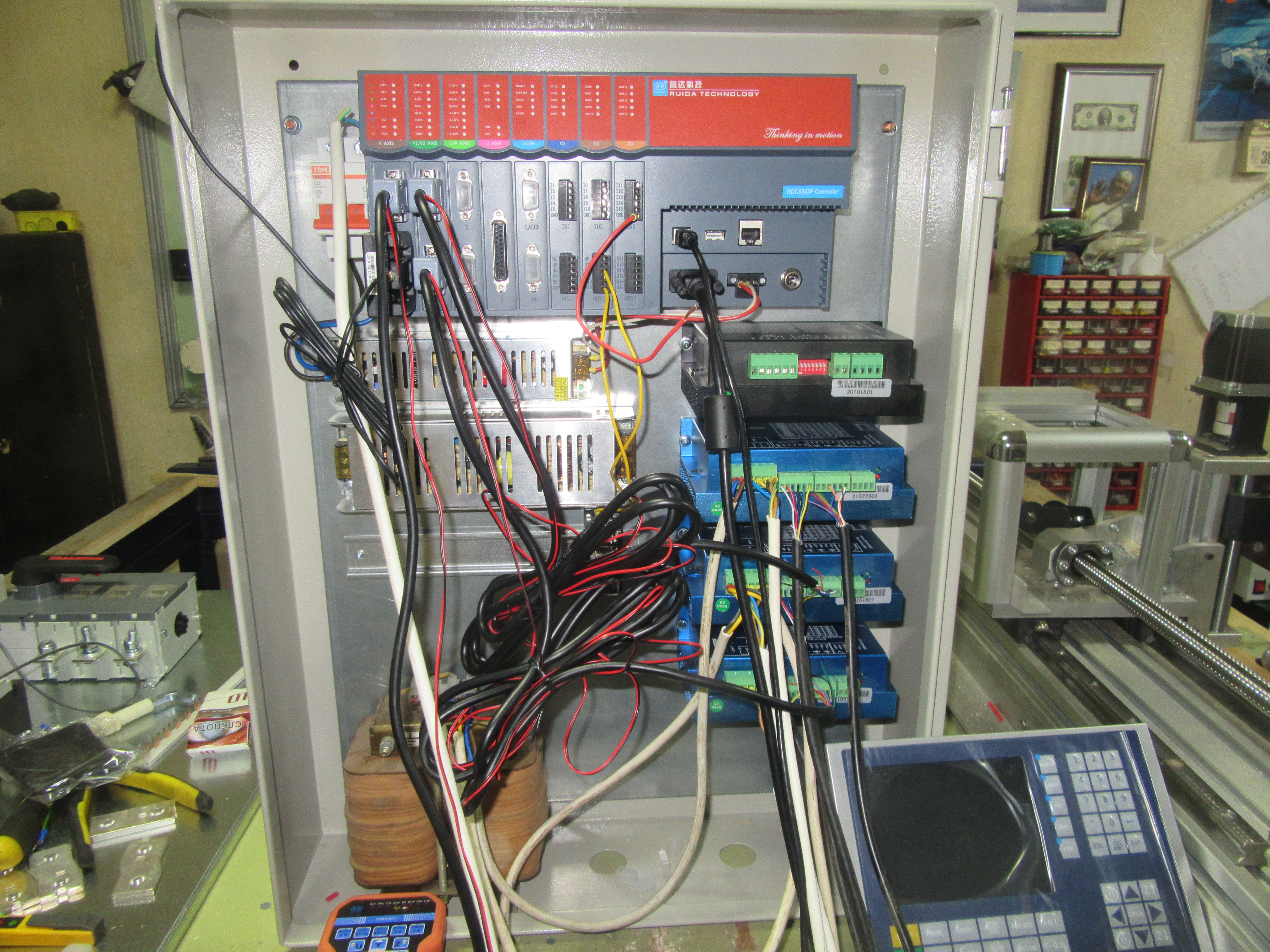

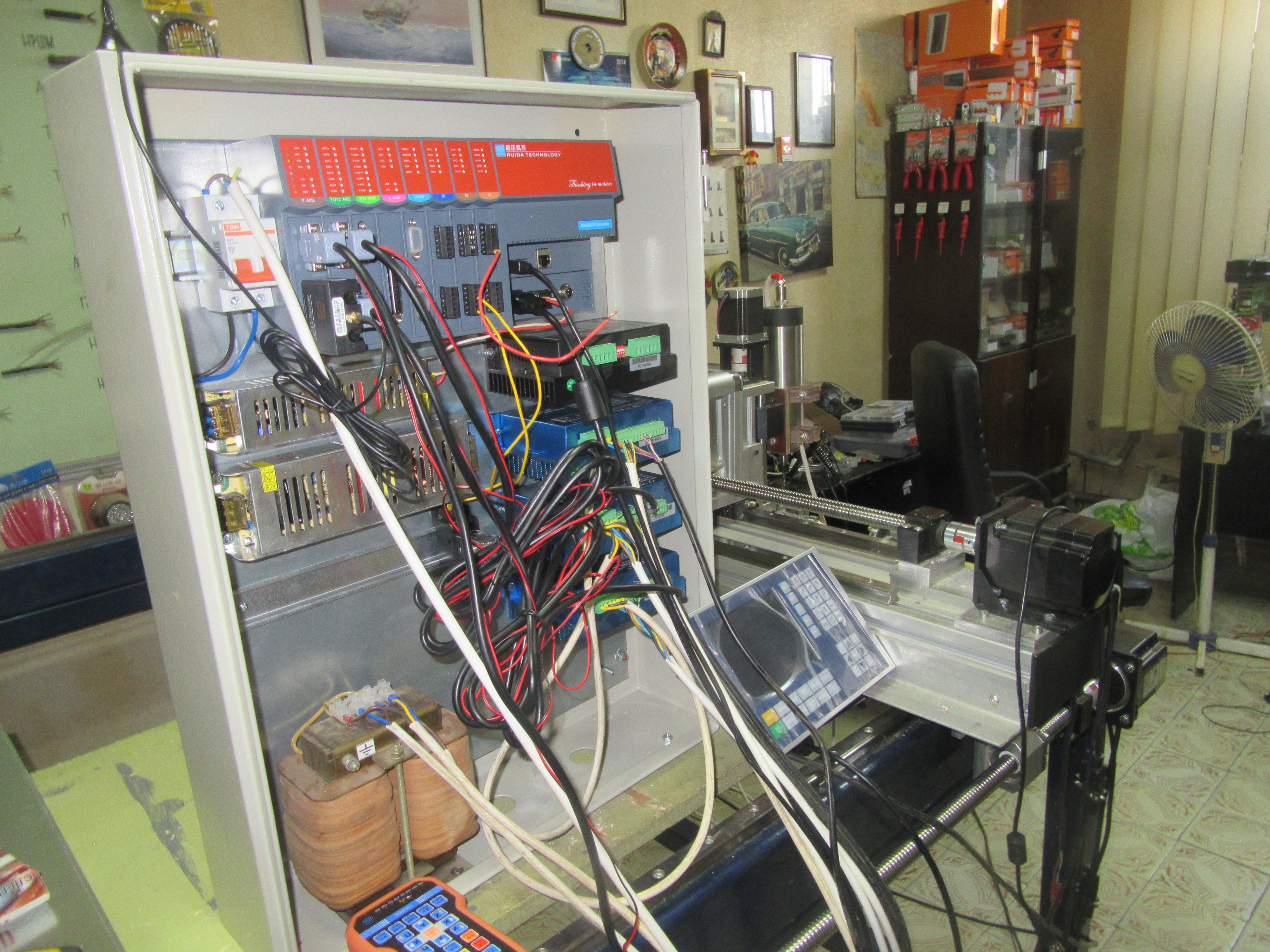

Очередная проблема! Прошу помощи у знатоков.Сегодня подключил оси Y и X все отлично.А вот с осю Z оказалась проблема. В инструкции по подключению указано что Z поддерживает только сервоприводы серии Panasonic A5,Sanyo R ,Yaskawa ∑ ,Schneider 23D,Fuji A5. Я по незнанию думал обойтись "малой кровью" обычный шаговик ,простенький драйвер.Но данная система не поддерживает импульсное управление по Z. Вместо сигналов Dir+\- и Pulse +\- идут А+\- и В+\- не знаю можно ли запитать этими сигналами драйвер шаговика и где искать рекомендованные если нет!
IMG_2380.JPG (31055 просмотров) <a class='original' href='./download/file.php?id=196651&mode=view' target=_blank>Загрузить оригинал (6.04 МБ)</a>
niksooon
Сообщения: 2008
Репутация: 1207
Откуда: Кашира
Re: Собираю оптоволоконный лазер 1300х1300 500Вт по металлу
Сообщение niksooon »
драйвера шаговиков работающие в режиме CW/CCW не такая уж редкость....

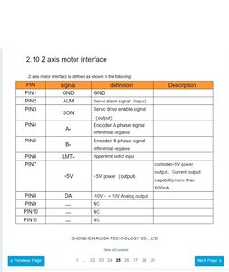

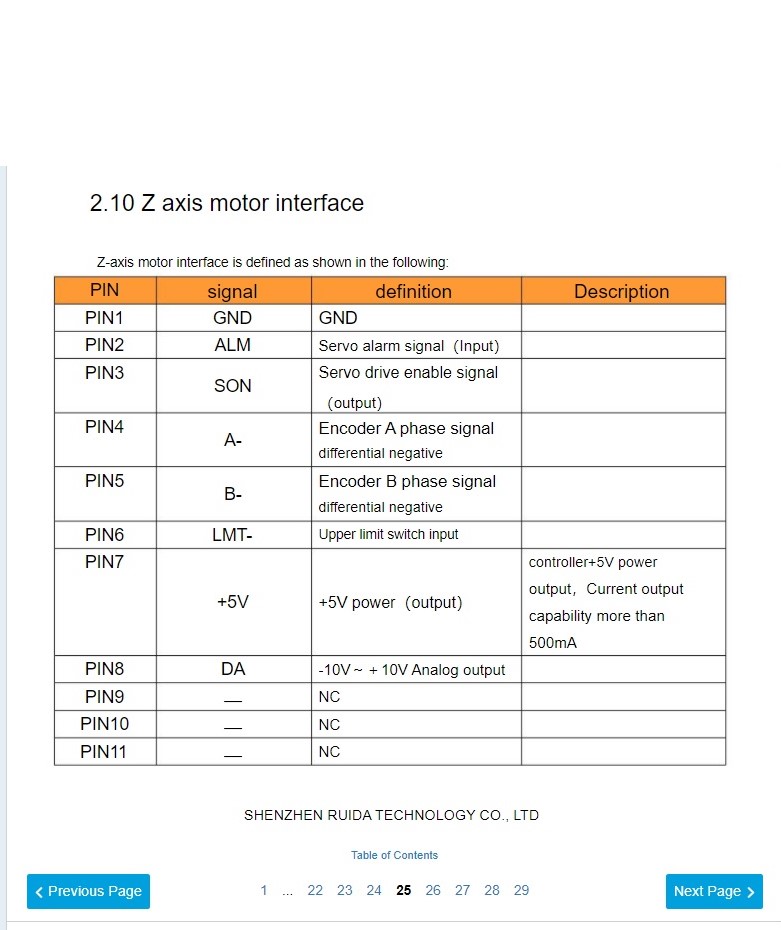

Мужики, повторяюсь с вопросом.Можно ли как то управлять простеньким драйвером(в моем случае DM860D) АВ фазным импульсным сигналом, это не Step(Puls)\Dir не CW \CWW ?
neonas
Сообщения: 372
Репутация: 72
Откуда: Литва, Вильнюс
Сообщение neonas »
Voldemar7070 писал(а): ↑ Мужики, повторяюсь с вопросом.Можно ли как то управлять простеньким драйвером(в моем случае DM860D) АВ фазным импульсным сигналом, это не Step(Puls)\Dir не CW \CWW ?
Посмотрел мануал:
1.2.2 Z Axis following system technical parameters
The dynamic following accuracy is less than 0.1mm.
The detection accuracy is less than 0.01mm.
Capacitance detection range is 0 to 9.9mm.
-10V ~ +10V servo drive analog voltage control output.
The maximum speed can reach 800mm/s, and the maximum acceleration can reach10000mm/s^2.
Перевожу: Управление аналогом +- 10В.
Означает, что шаговик никак не годится, Только серва.
Вход 4 и 5 для энкодера, Выход 8 для управления.
Если хотите внятных ответов, давайте больше информации, а то получается, что я за вас должен по мануалам лазить.
Ладно мне да этом этапе интересен этот контроллер.....
Zaxis.jpg (30854 просмотра) <a class='original' href='./download/file.php?id=196747&mode=view' target=_blank>Загрузить оригинал (130.5 КБ)</a>
