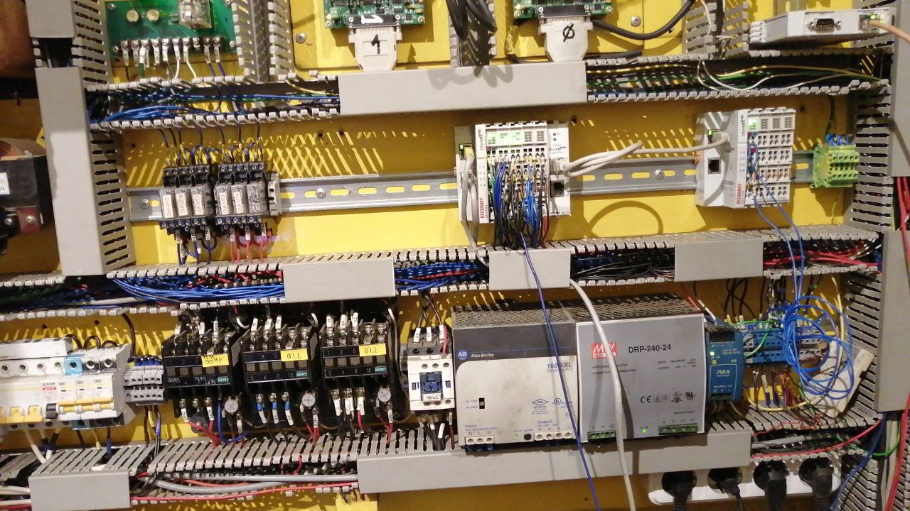

Всем привет.

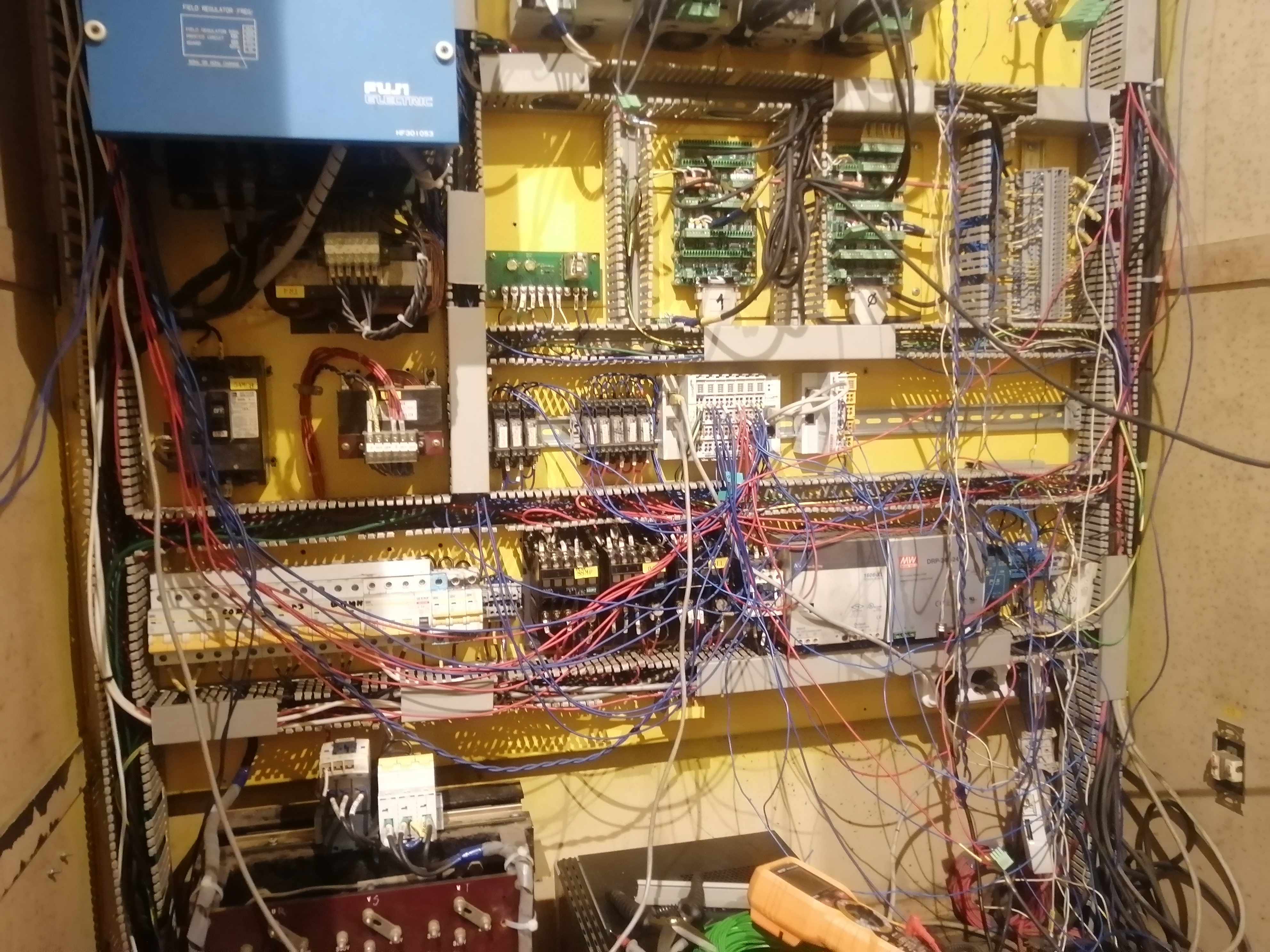

Последнее время начал плотно заниматься станочком, так как появилось свободное время. В пятницу полез настраивать и подключать привода и психанул. :pssdoff:
Начиная работать в электрошкафу очень быстро начинаешь раздражаться от огромного количества проводов, некоторые пучки достигают толщины чуть ли не в руку.
IMG_20210222_214305.jpg (7180 просмотров) <a class='original' href='./download/file.php?id=208888&mode=view' target=_blank>Загрузить оригинал (4.01 МБ)</a>
Ну а когда открываешь любой из кабель каналов в поисках нужного провода, то начинается хаос:
хаос.jpg (7179 просмотров) <a class='original' href='./download/file.php?id=208889&mode=view' target=_blank>Загрузить оригинал (3.22 МБ)</a>
Бесит вся эта дичь неимоверно.
Так вот в пятницу полез я искать провод идущий в сторону шпинделя, открыл каналы, на меня в очередной раз высыпалось тонны проводов и я реально психанул. :pssdoff:

В результате после 3х дней работы, структура станка кардинально изменилась и после тестирования всех входов-выходов я просто в восторге.
EtherCat господа, это реально круто, удобно и просто восхитительно. Вместо огромной кучи релюшек и горы проводов сейчас стоит просто коплер который управляет половиной станка.
OK-1.jpg (7173 просмотра) <a class='original' href='./download/file.php?id=208892&mode=view' target=_blank>Загрузить оригинал (2.26 МБ)</a>
В другом шкафу на шпинделе стоит еще один коплер который управляет второй половиной станка.
OK-2.jpg (7173 просмотра) <a class='original' href='./download/file.php?id=208893&mode=view' target=_blank>Загрузить оригинал (2.85 МБ)</a>
А самое главное всё прекрасно и шустро работает, теперь на меня не вываливаются провода, нет этой дикой путаницы и я не нервничаю.

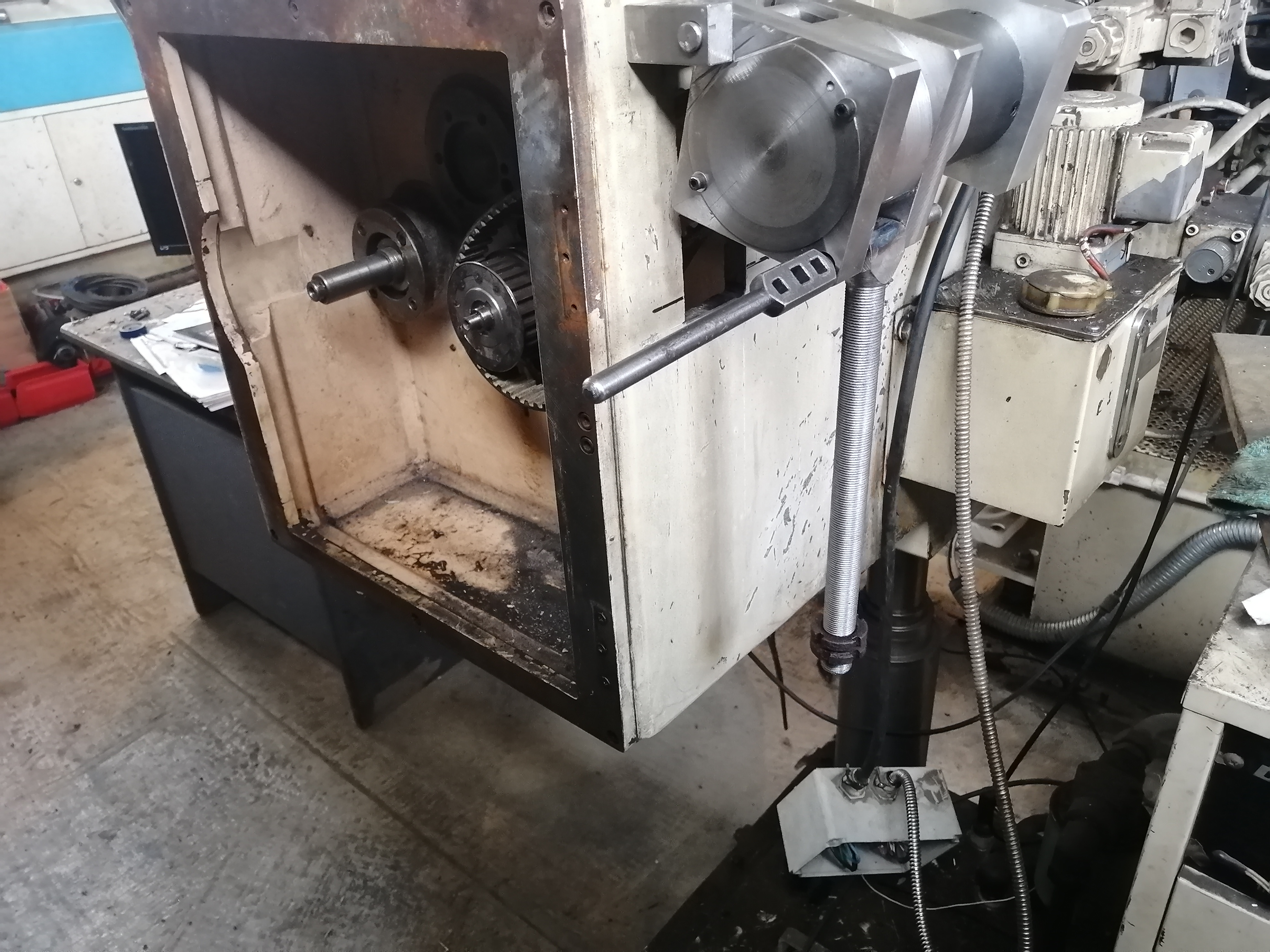

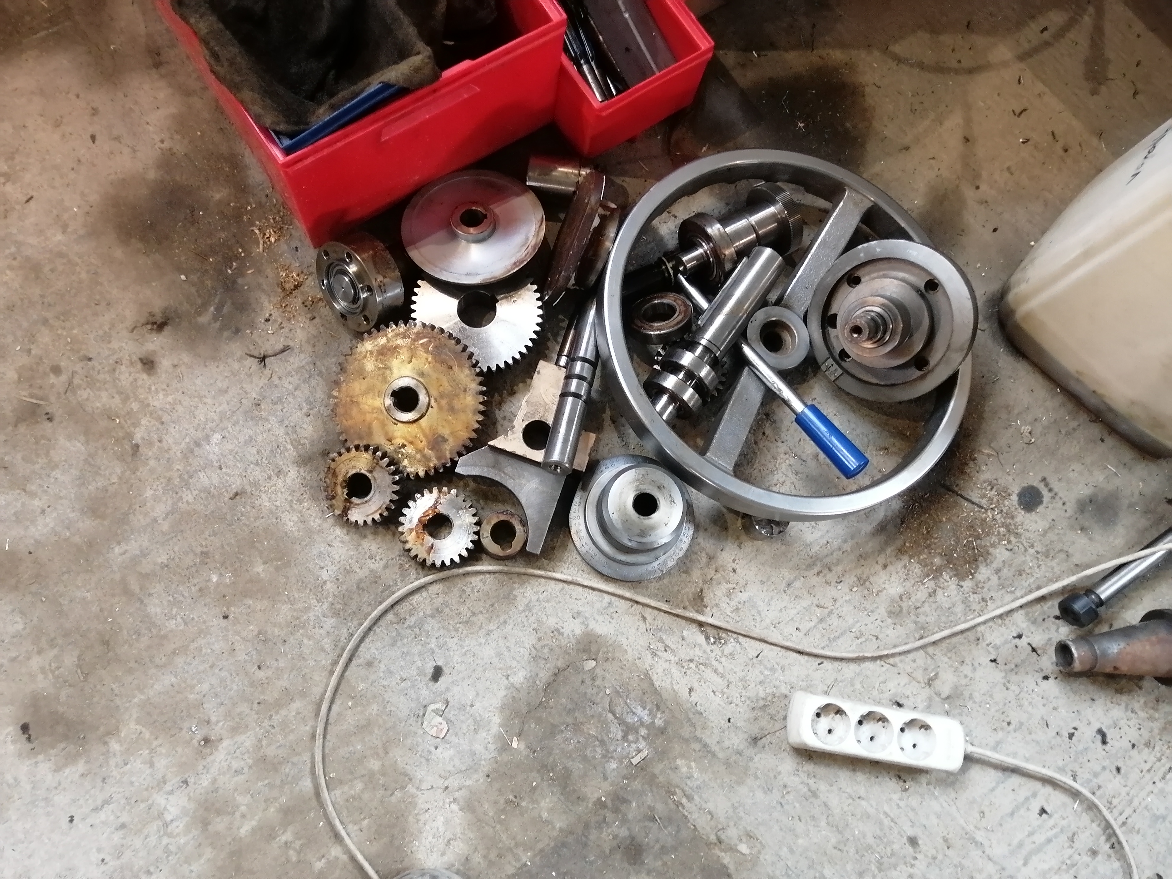

Вчера утром я снял со станка переднюю крышку и выкинул оттуда все лишние шестеренки, валы, рычаги и прочую машинерию:
01.jpg (6949 просмотров) <a class='original' href='./download/file.php?id=209266&mode=view' target=_blank>Загрузить оригинал (2.93 МБ)</a>
02.jpg (6949 просмотров) <a class='original' href='./download/file.php?id=209267&mode=view' target=_blank>Загрузить оригинал (3.18 МБ)</a>

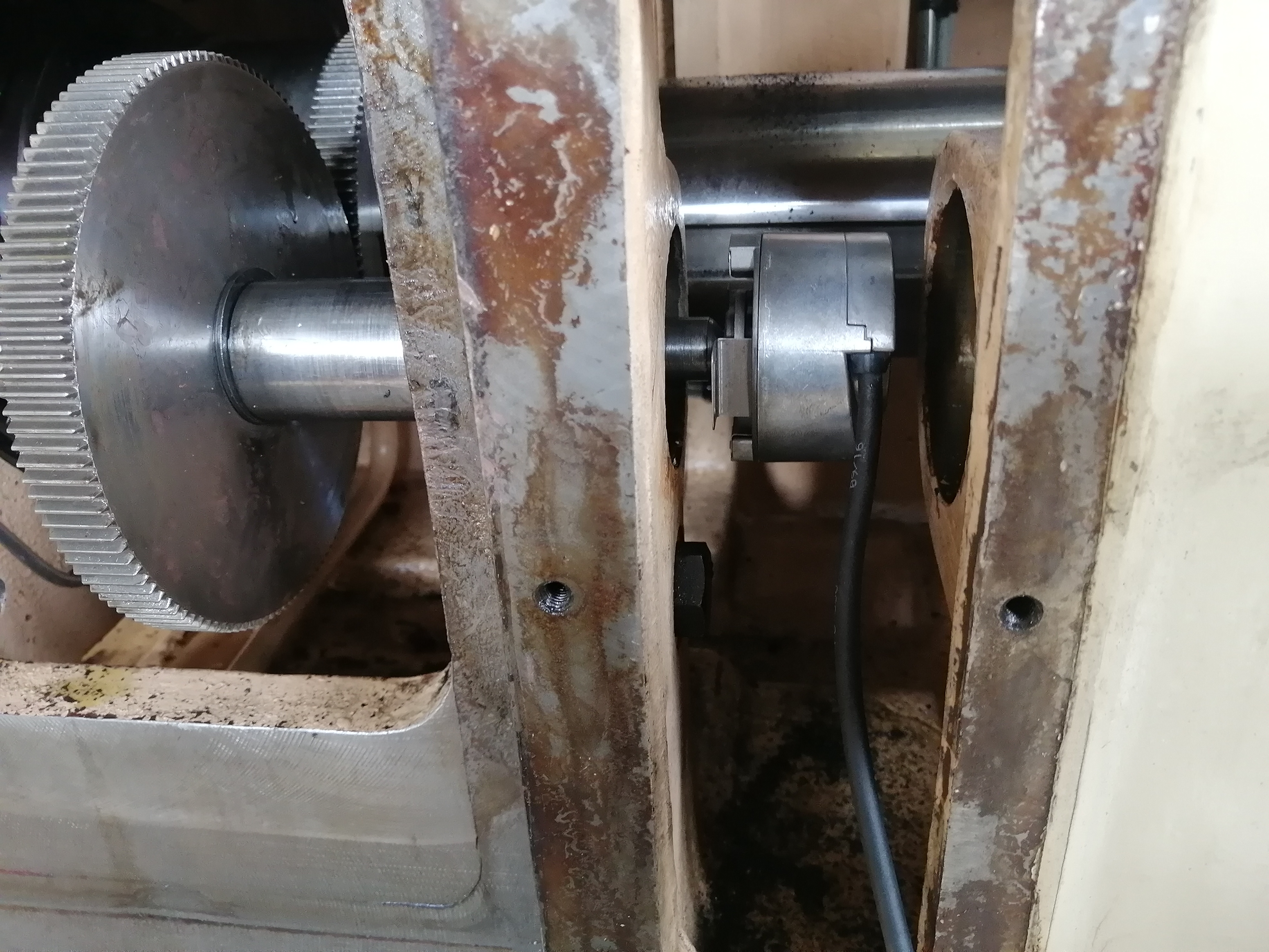

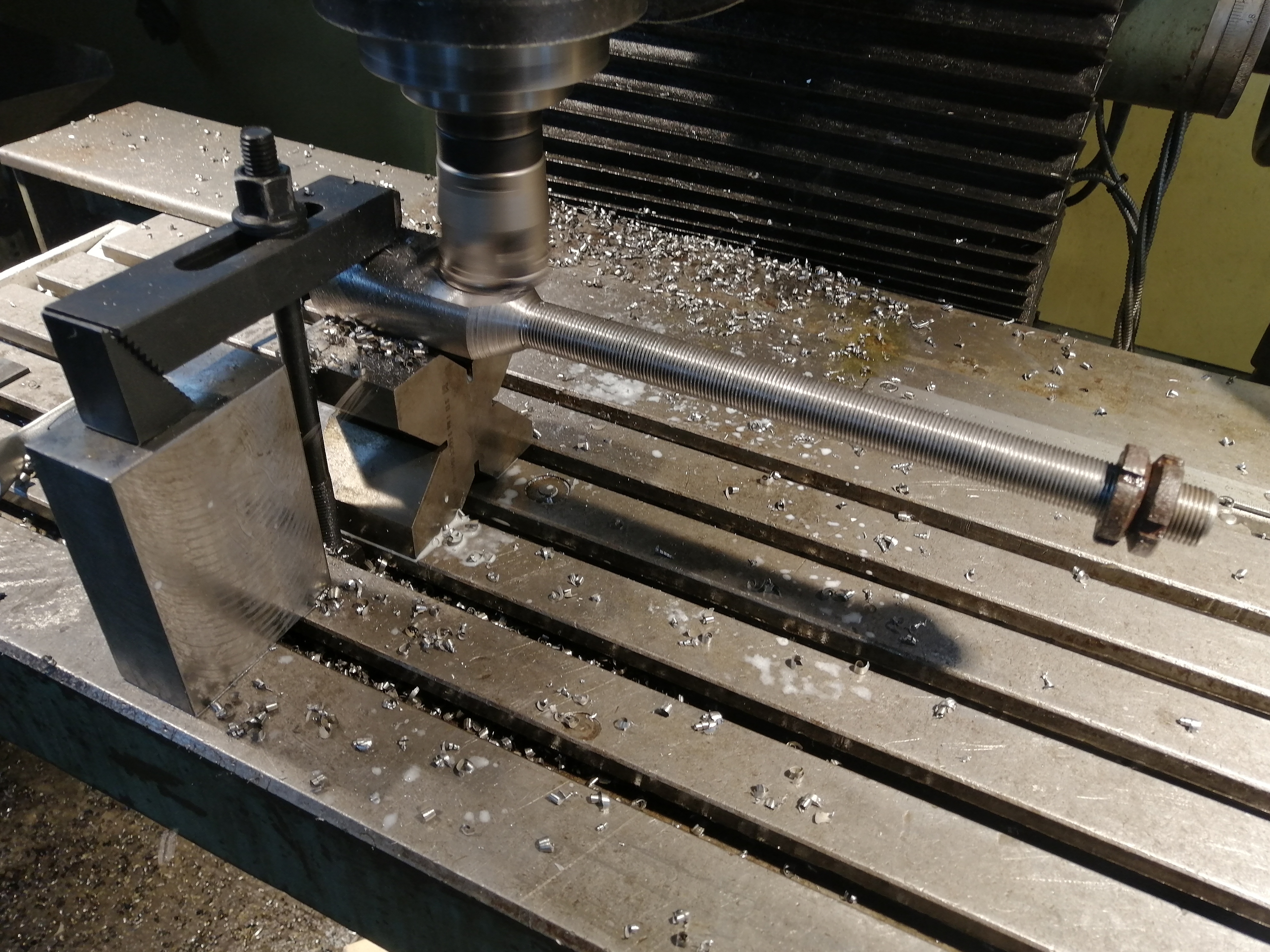

При осмотре механики станка оказалось, что попутно можно решить еще одну задачу которая откладывалась в долгий ящик уже очень давно, а именно поставить энкодер на шпиндель, что позволит избавится от механической гитары и позволить нарезать резьбы с помощью резца но уже без механической гитары. Для установки энкодера было решено использовать штатную шестерню привода вала гитары изготовив самодельный вал и некоторые дополнительные детали.
Вал был выточен за один установ для минимизации биений, на фото фрезеровка шпонпаза в готовом валу:
03.jpg (6947 просмотров) <a class='original' href='./download/file.php?id=209268&mode=view' target=_blank>Загрузить оригинал (3.37 МБ)</a>
04.jpg (6947 просмотров) <a class='original' href='./download/file.php?id=209269&mode=view' target=_blank>Загрузить оригинал (2.63 МБ)</a>

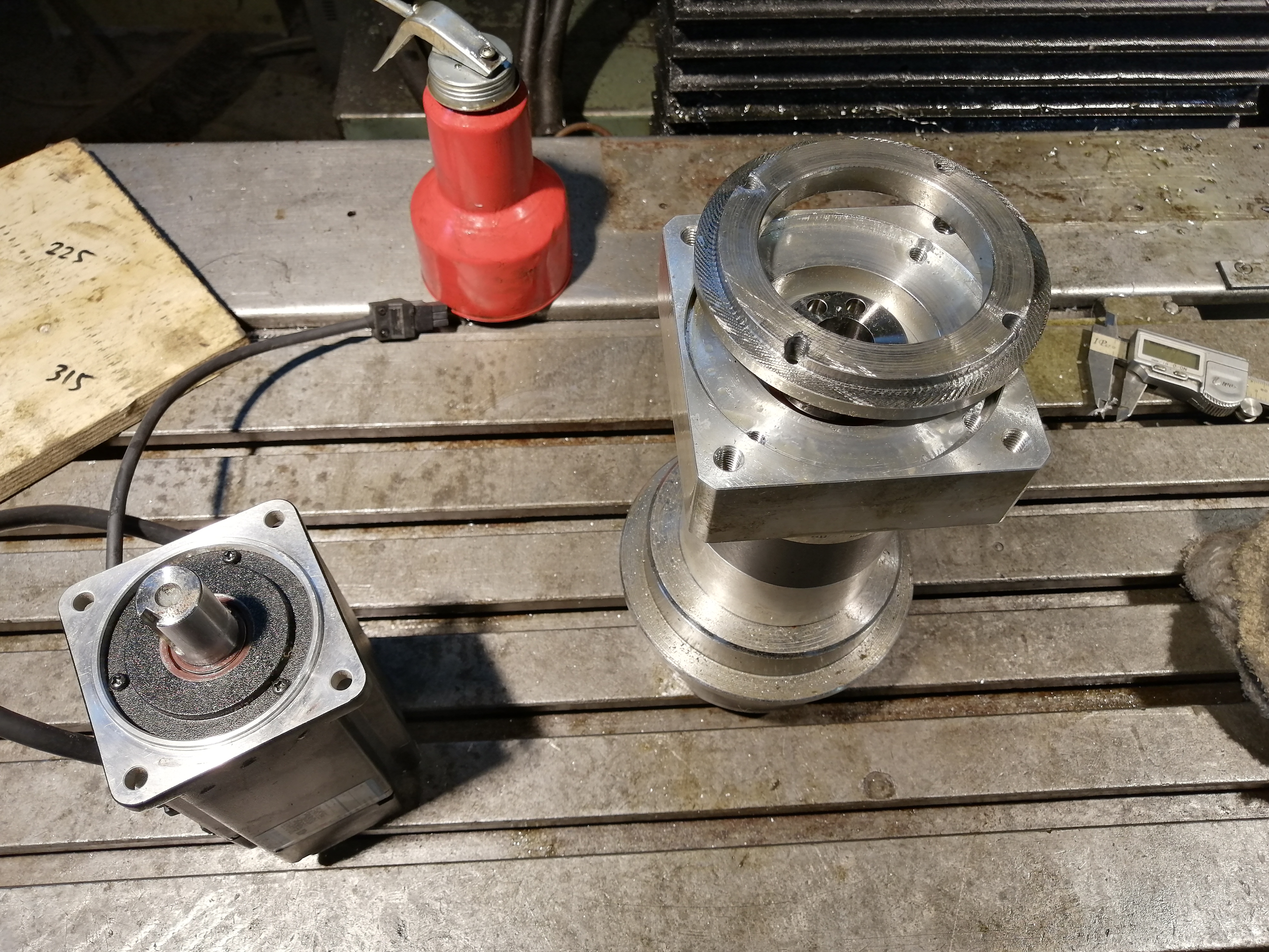

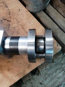

На складе был найден энкодер который максимально подошел по габаритам и методу крепления.:
05.jpg (6947 просмотров) <a class='original' href='./download/file.php?id=209270&mode=view' target=_blank>Загрузить оригинал (2.31 МБ)</a>
Примерка энкодера и снятие размера для изготовления подиума:
06.jpg (6945 просмотров) <a class='original' href='./download/file.php?id=209271&mode=view' target=_blank>Загрузить оригинал (2.91 МБ)</a>
Изготовление и установка подиума:
07.jpg (6945 просмотров) <a class='original' href='./download/file.php?id=209272&mode=view' target=_blank>Загрузить оригинал (3.24 МБ)</a>
08.jpg (6945 просмотров) <a class='original' href='./download/file.php?id=209273&mode=view' target=_blank>Загрузить оригинал (2.39 МБ)</a>
Ну и финальные фото:
09.jpg (6945 просмотров) <a class='original' href='./download/file.php?id=209274&mode=view' target=_blank>Загрузить оригинал (2.13 МБ)</a>
10.jpg (6945 просмотров) <a class='original' href='./download/file.php?id=209275&mode=view' target=_blank>Загрузить оригинал (3.59 МБ)</a>
Энкодер установлен, осталось изготовить крышку коробки вместо штатной и продолжить установку привода "оси W", но этим я буду заниматься уже завтра.

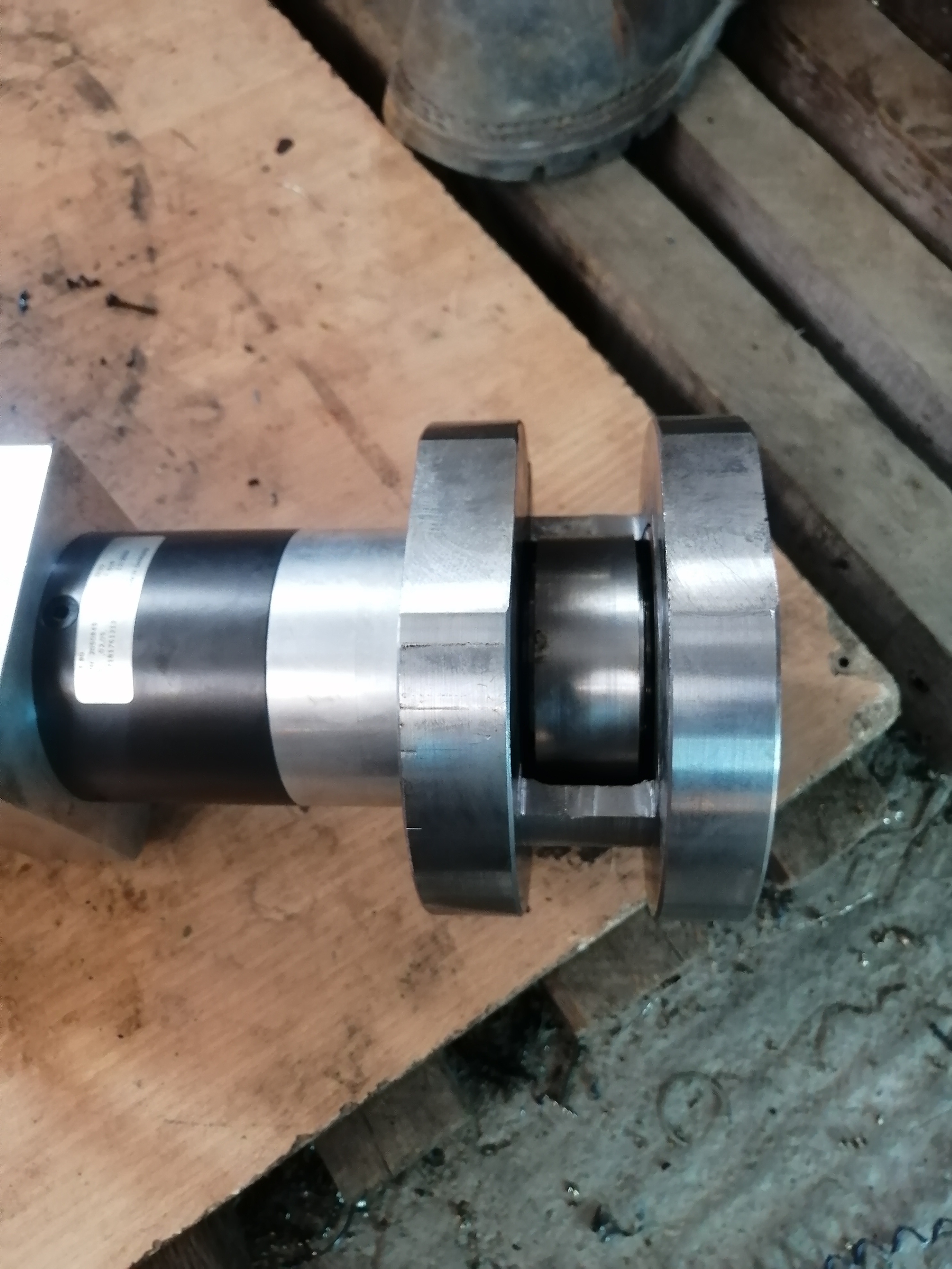

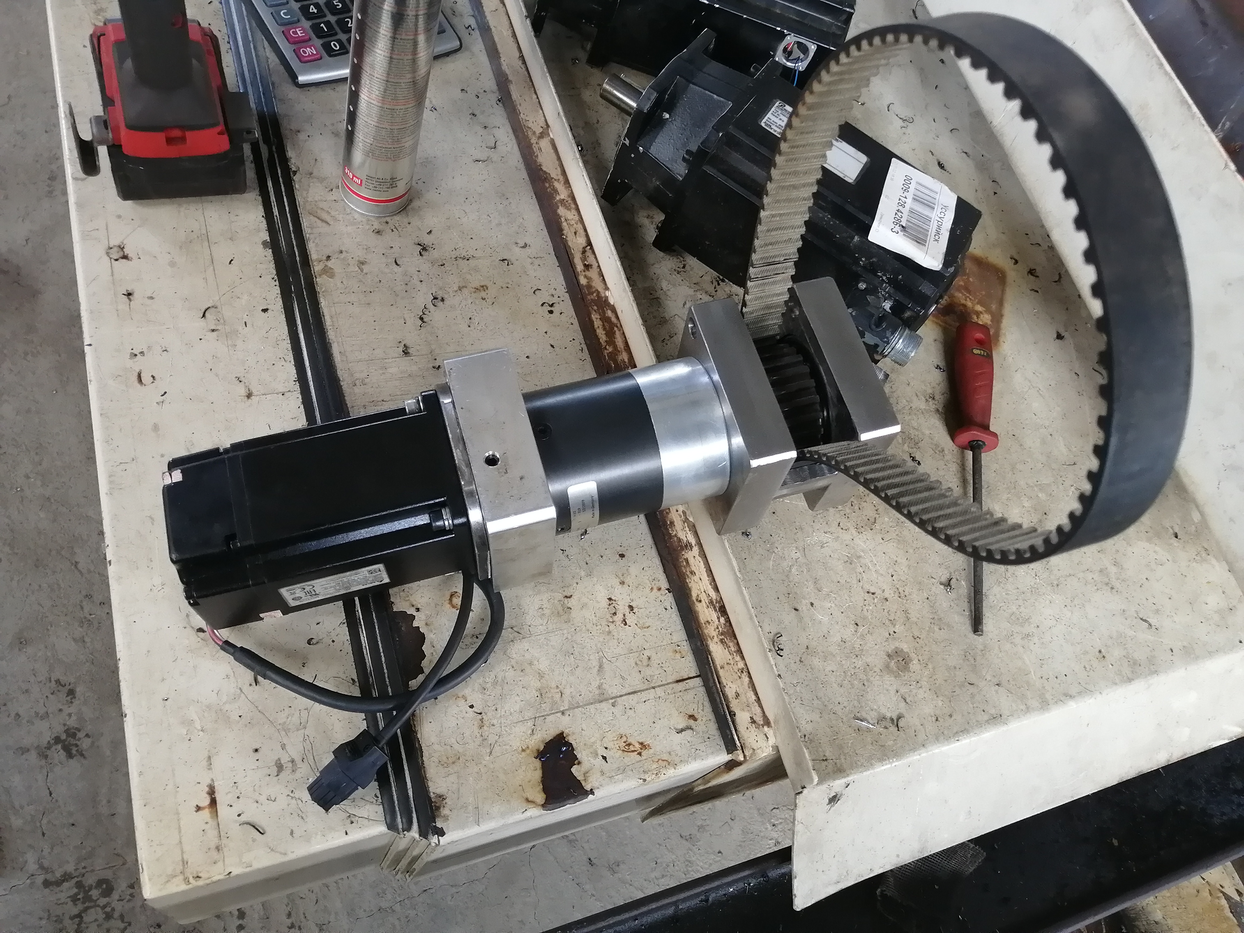

За сегодня всё, что успел, это поженить моторчик с редуктором.
Вроде и простенькая работа а большую часть дня потратил.
IMG_20230919_152210.jpg (6804 просмотра) <a class='original' href='./download/file.php?id=209292&mode=view' target=_blank>Загрузить оригинал (3.61 МБ)</a>
IMG_20230919_152220.jpg (6804 просмотра) <a class='original' href='./download/file.php?id=209293&mode=view' target=_blank>Загрузить оригинал (3.95 МБ)</a>
IMG_20230919_160624.jpg (6804 просмотра) <a class='original' href='./download/file.php?id=209294&mode=view' target=_blank>Загрузить оригинал (2.93 МБ)</a>
IMG_20230919_160635.jpg (6804 просмотра) <a class='original' href='./download/file.php?id=209295&mode=view' target=_blank>Загрузить оригинал (2.6 МБ)</a>

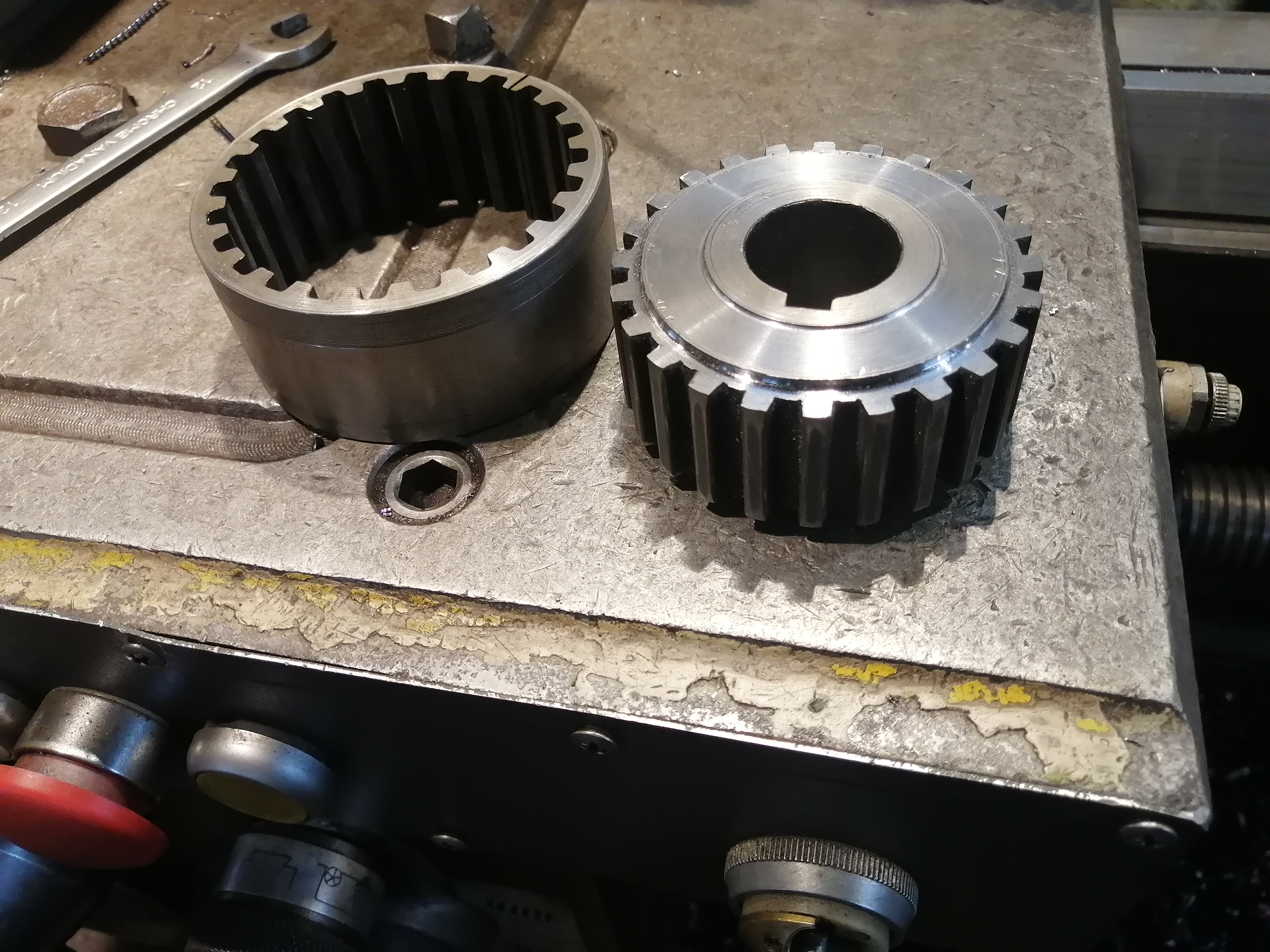

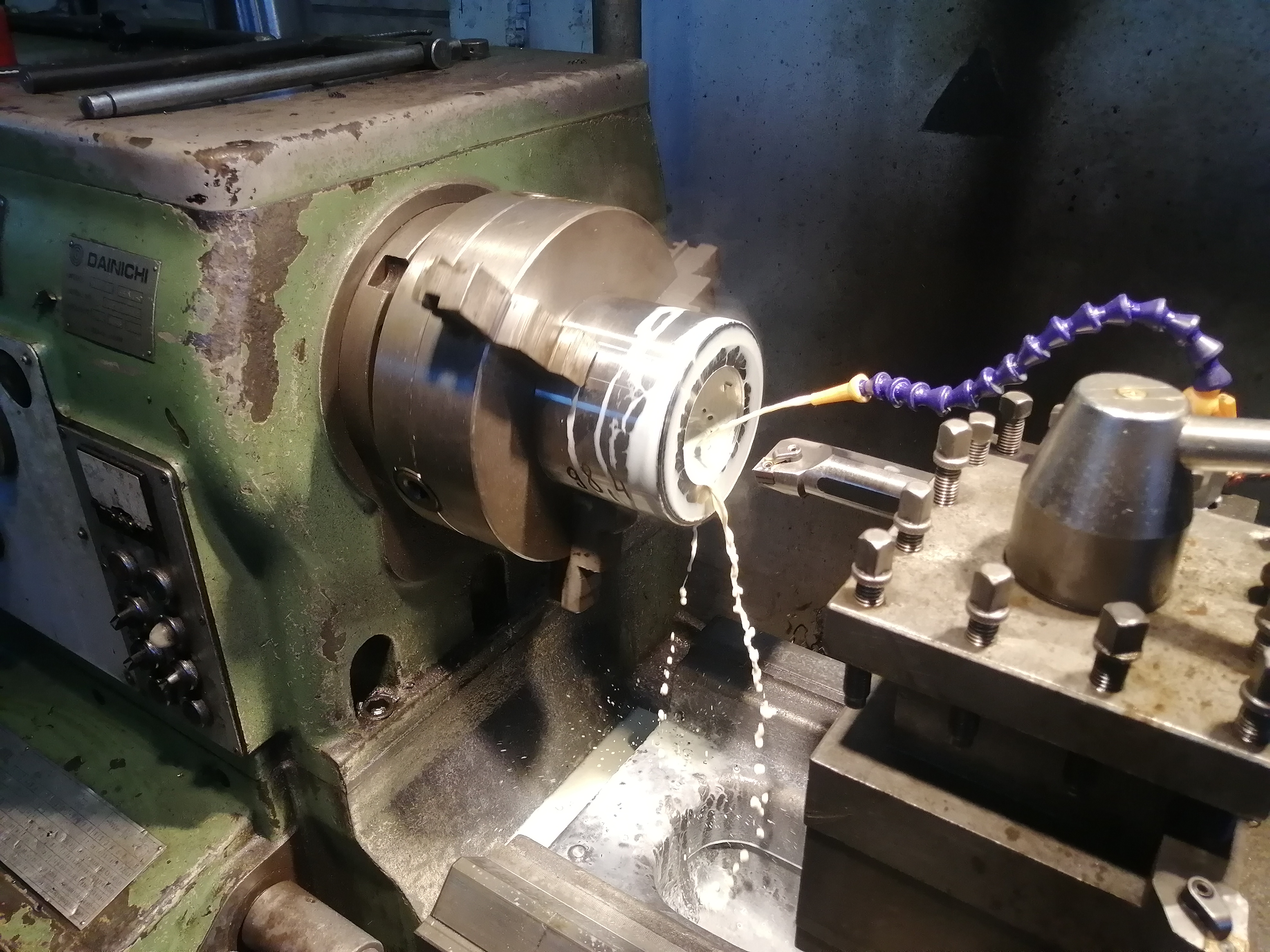

Сегодня доделал корпус узла и подготовил заготовку вала для нарезки зубчатого шкива.
IMG_20230921_141806.jpg (6680 просмотров) <a class='original' href='./download/file.php?id=209325&mode=view' target=_blank>Загрузить оригинал (3.72 МБ)</a>
IMG_20230921_175832.jpg (6680 просмотров) <a class='original' href='./download/file.php?id=209326&mode=view' target=_blank>Загрузить оригинал (1.87 МБ)</a>
IMG_20230921_175846.jpg (6680 просмотров) <a class='original' href='./download/file.php?id=209327&mode=view' target=_blank>Загрузить оригинал (1.7 МБ)</a>
IMG_20230921_194338.jpg (6680 просмотров) <a class='original' href='./download/file.php?id=209328&mode=view' target=_blank>Загрузить оригинал (2.47 МБ)</a>
IMG_20230921_194438.jpg (6680 просмотров) <a class='original' href='./download/file.php?id=209329&mode=view' target=_blank>Загрузить оригинал (2.61 МБ)</a>
IMG_20230921_194610_1.jpg (6680 просмотров) <a class='original' href='./download/file.php?id=209330&mode=view' target=_blank>Загрузить оригинал (1.58 МБ)</a>

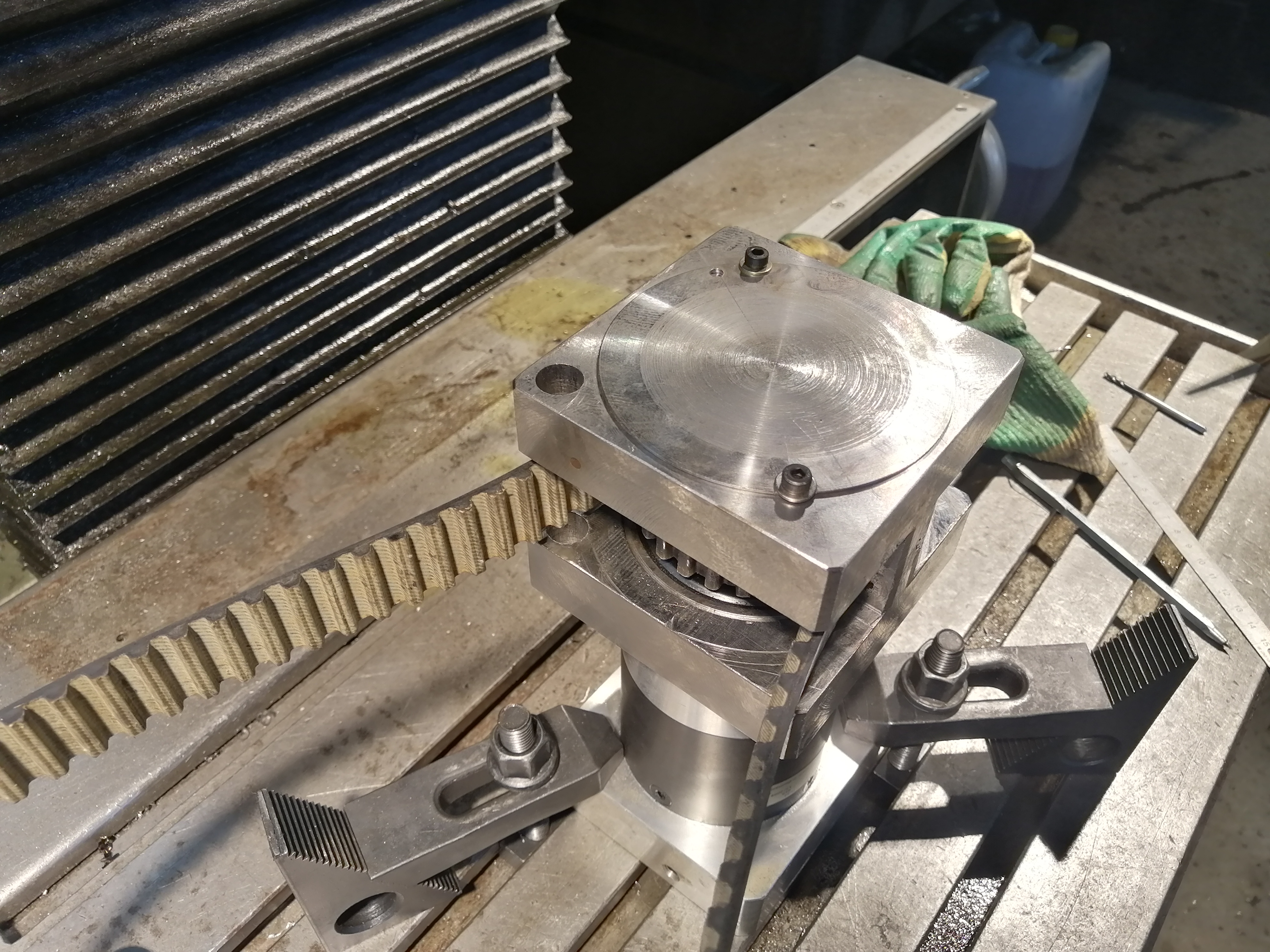

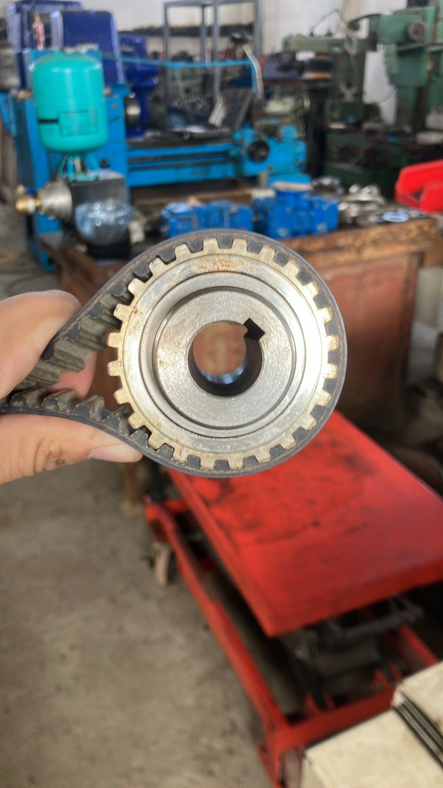

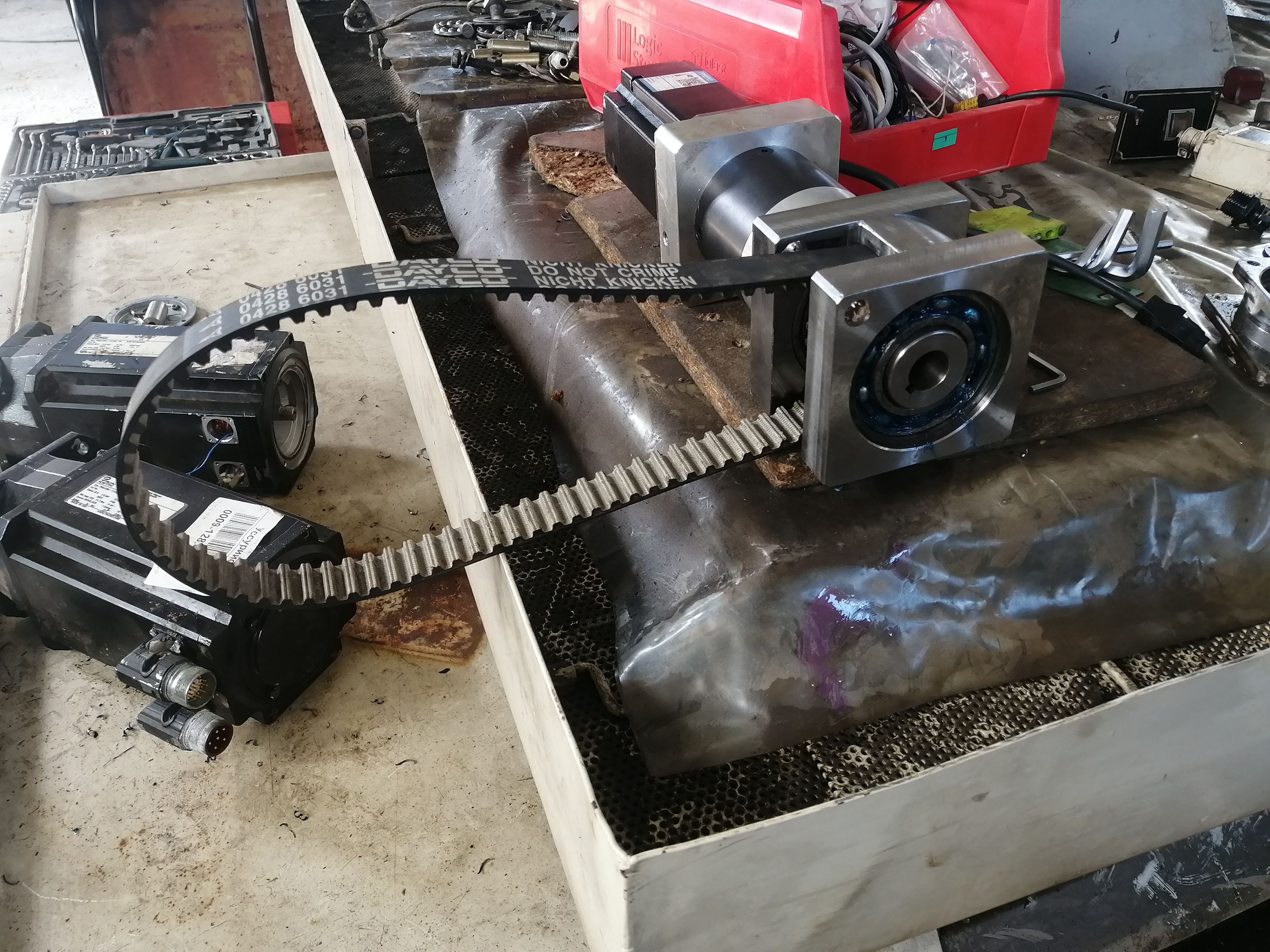

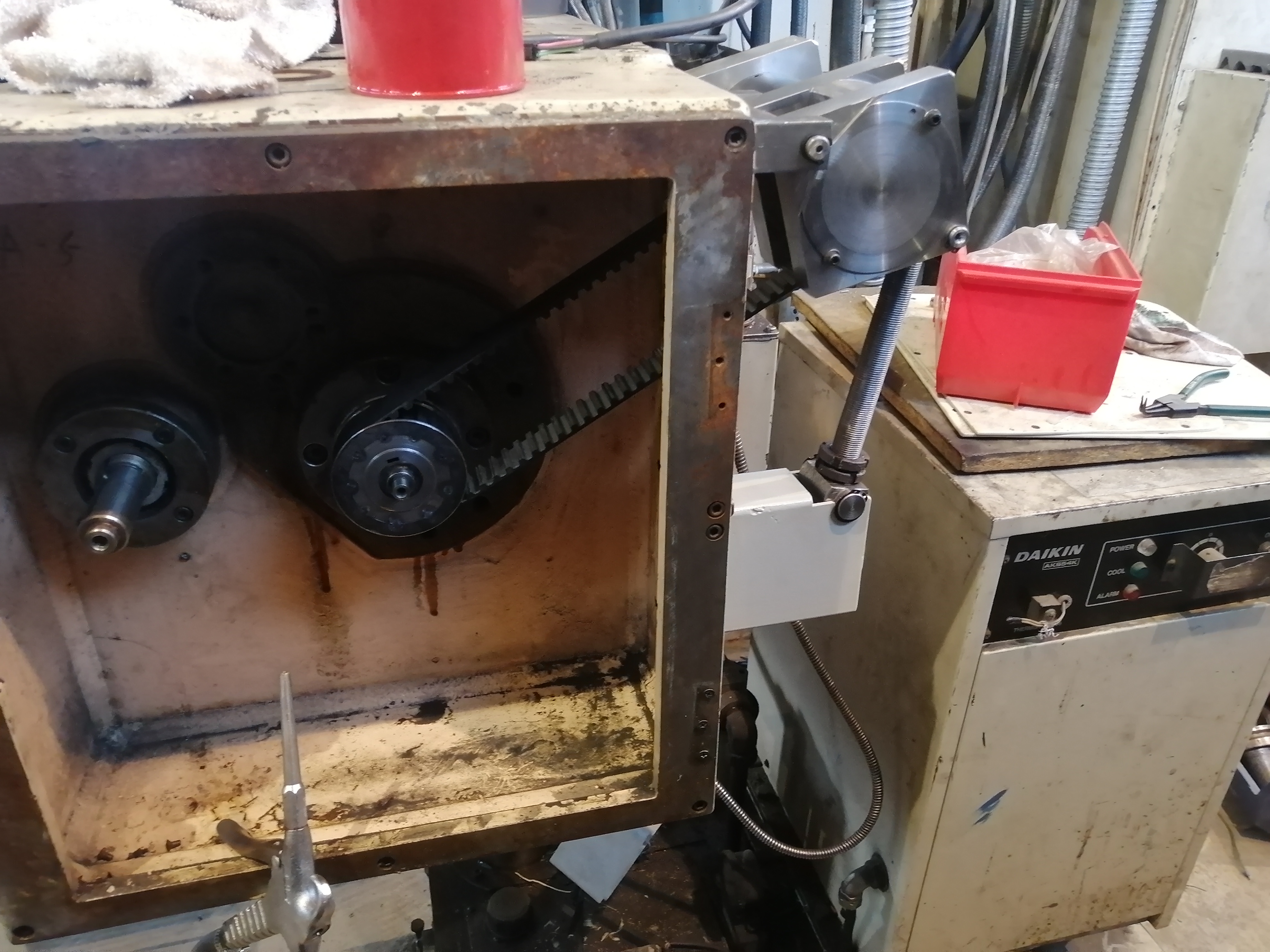

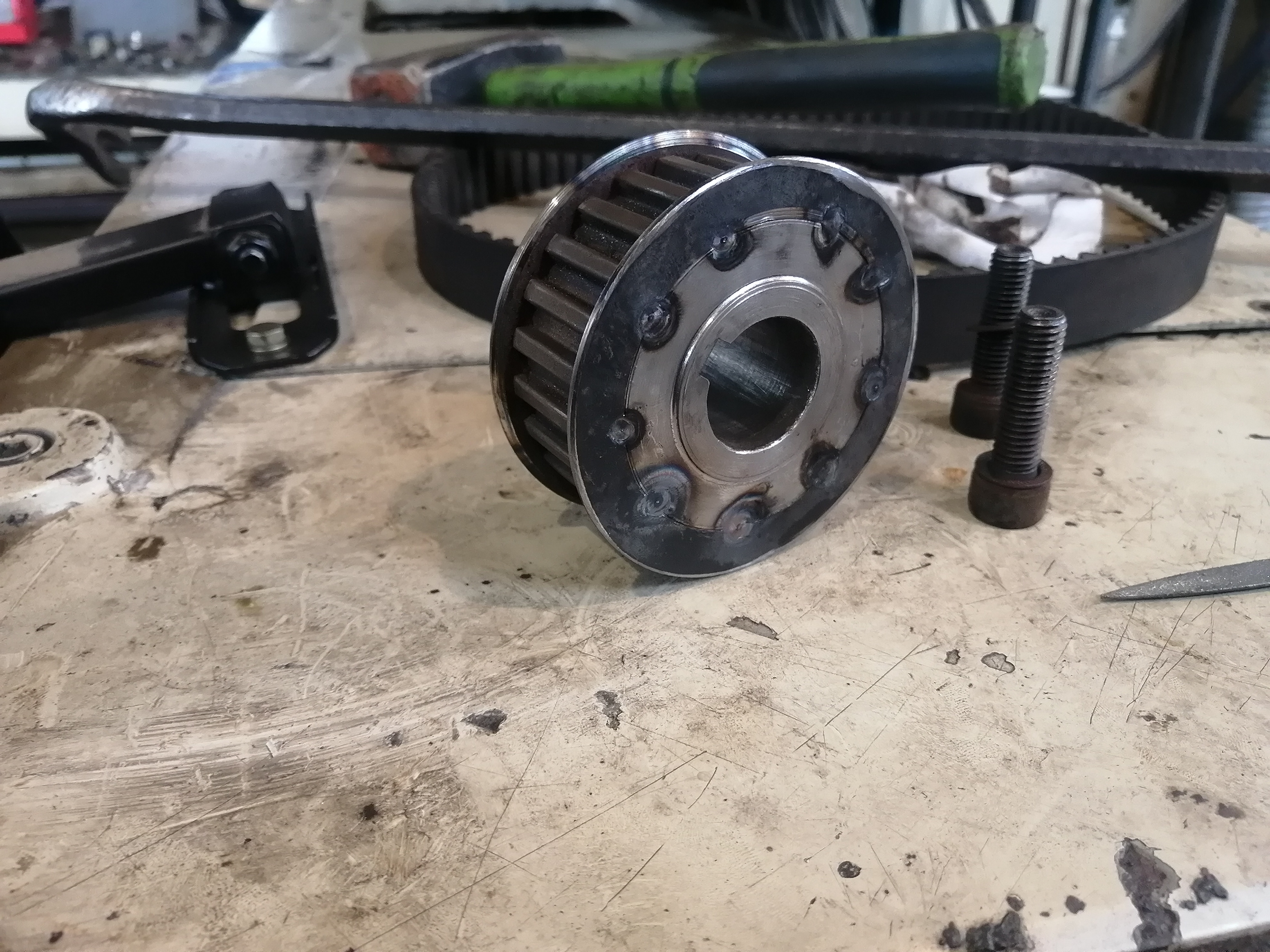

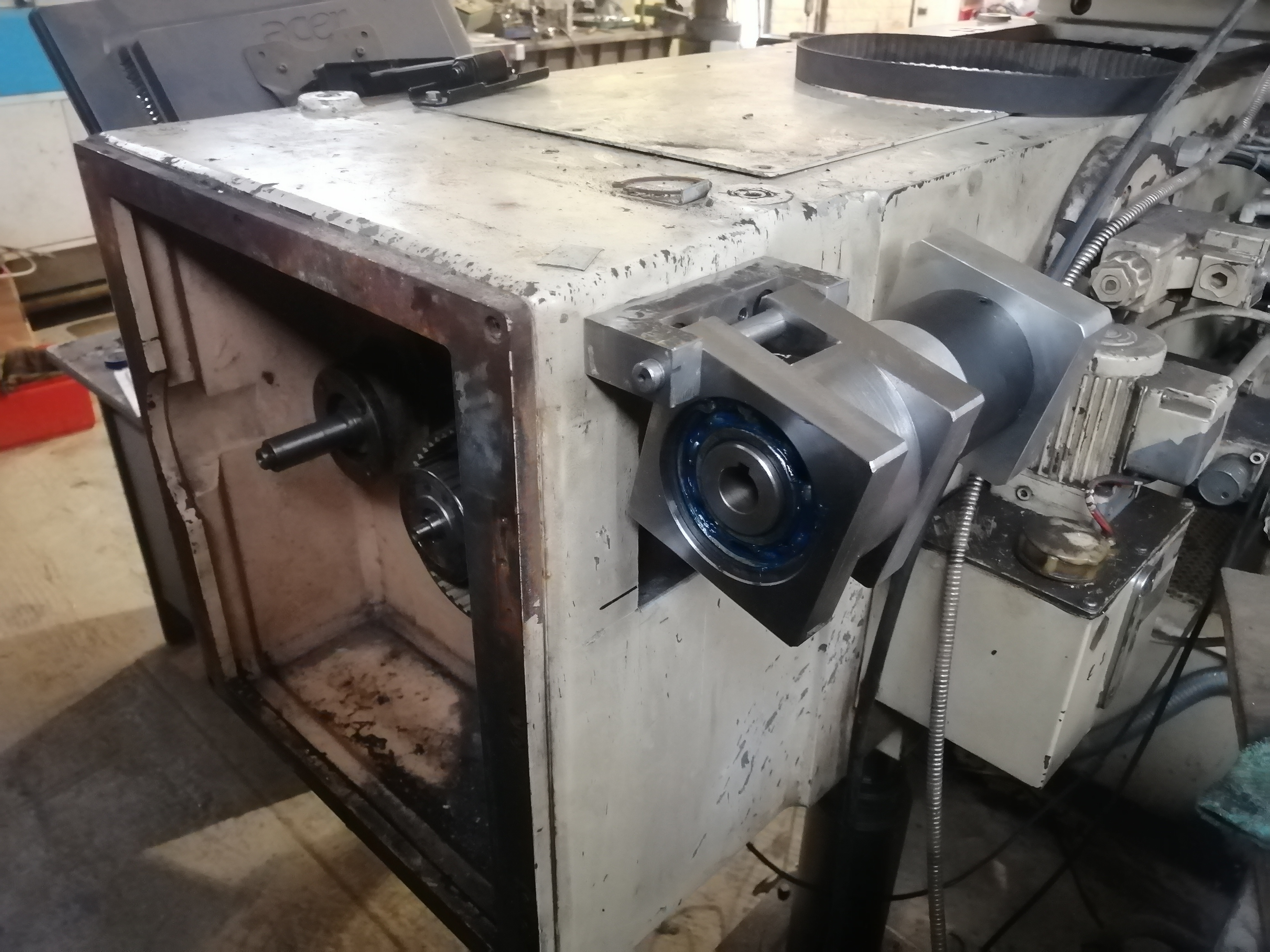

Собрал сегодня привод.
Шкив вырезали на эрозии, так как ремень был взят от какой-то машины с непонятным профилем, профиль полдня подбирали, нестандарт какой-то.
WhatsApp Image 2023-09-26 at 09.54.20.jpeg (6379 просмотров) <a class='original' href='./download/file.php?id=209385&mode=view' target=_blank>Загрузить оригинал (139.59 КБ)</a>
Осталось только крышечку сделать для подшипника.
IMG_20230926_105844.jpg (6379 просмотров) <a class='original' href='./download/file.php?id=209386&mode=view' target=_blank>Загрузить оригинал (3.42 МБ)</a>
IMG_20230926_105850.jpg (6379 просмотров) <a class='original' href='./download/file.php?id=209387&mode=view' target=_blank>Загрузить оригинал (3.45 МБ)</a>
IMG_20230926_141058.jpg (6379 просмотров) <a class='original' href='./download/file.php?id=209388&mode=view' target=_blank>Загрузить оригинал (3.56 МБ)</a>

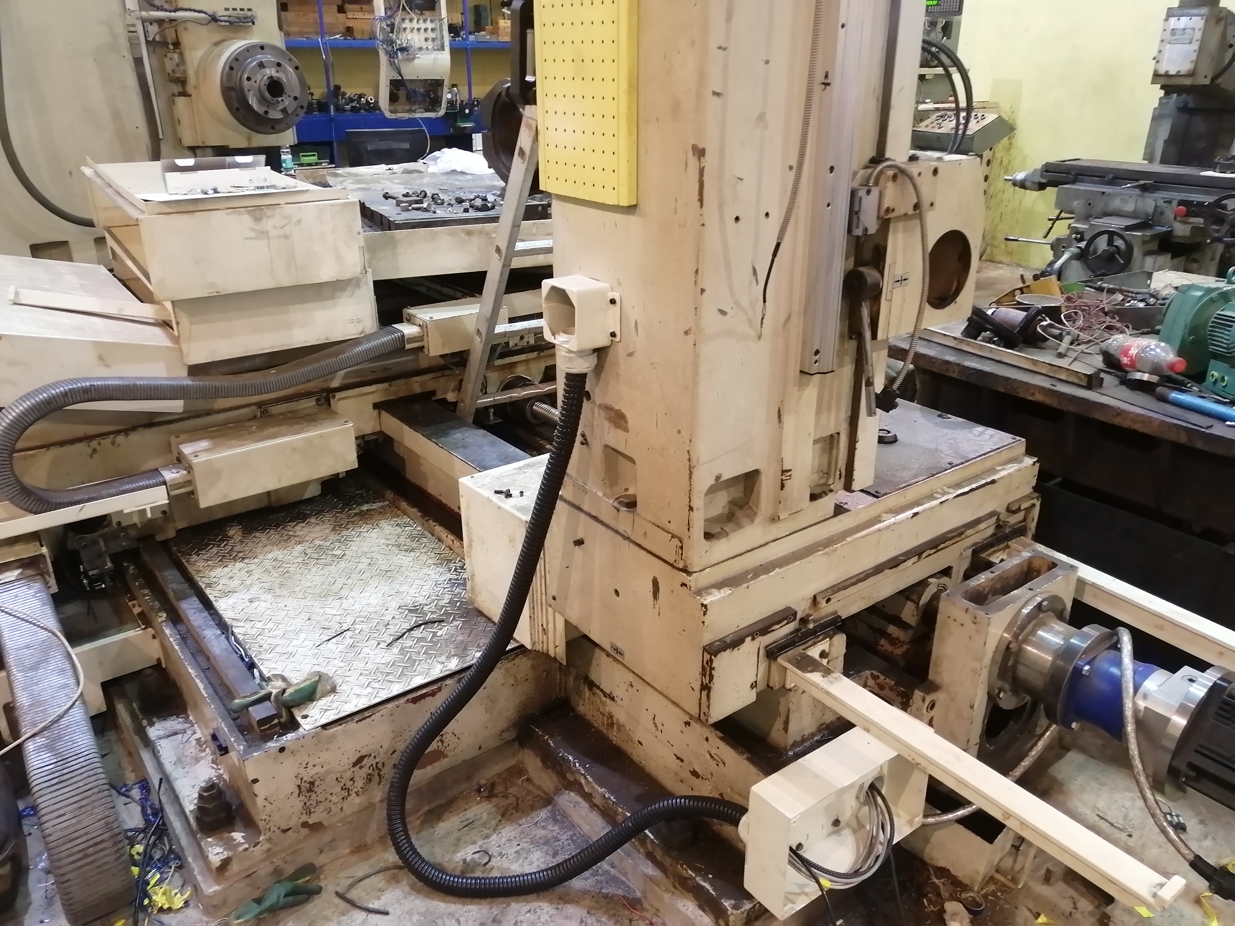

Прибил сегодня привод на место.
Протчочил шкив и установил на него щечки.
Осталось сделать натяжитель и можно запускать ось.
IMG_20230928_112442.jpg (6226 просмотров) <a class='original' href='./download/file.php?id=209400&mode=view' target=_blank>Загрузить оригинал (3.4 МБ)</a>
IMG_20230928_152046.jpg (6226 просмотров) <a class='original' href='./download/file.php?id=209401&mode=view' target=_blank>Загрузить оригинал (3.29 МБ)</a>
IMG_20230928_175115.jpg (6226 просмотров) <a class='original' href='./download/file.php?id=209402&mode=view' target=_blank>Загрузить оригинал (2.28 МБ)</a>

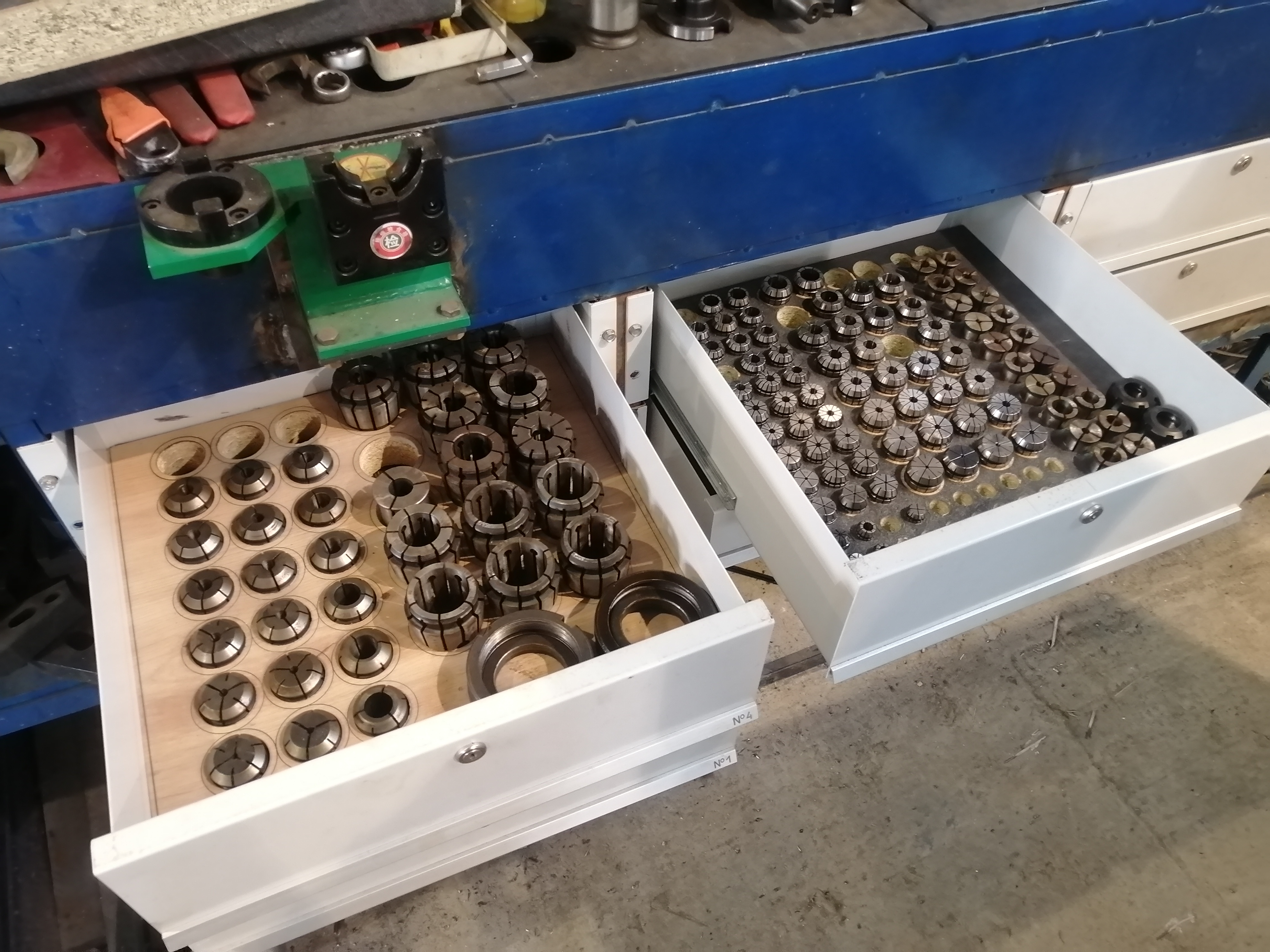

Сегодня сделал много нужных дел.

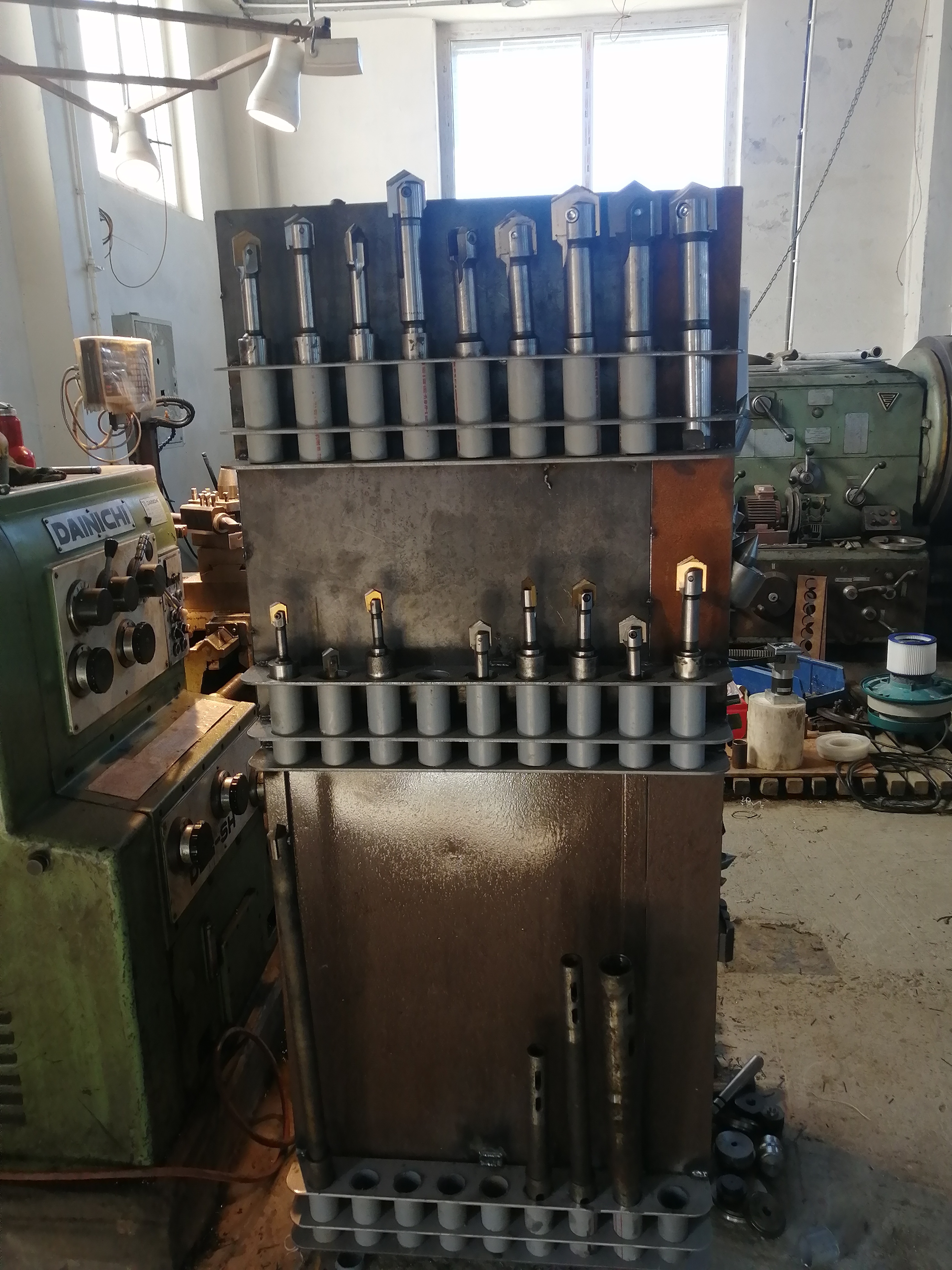

Во первых наконец-то доделал вешалку для перьевых сверл и оснастки КМ5 для токарного. Приварил на заднюю сторону токарной тумбочки.
А то надоело, часть сверл в одном месте, часть в другом.

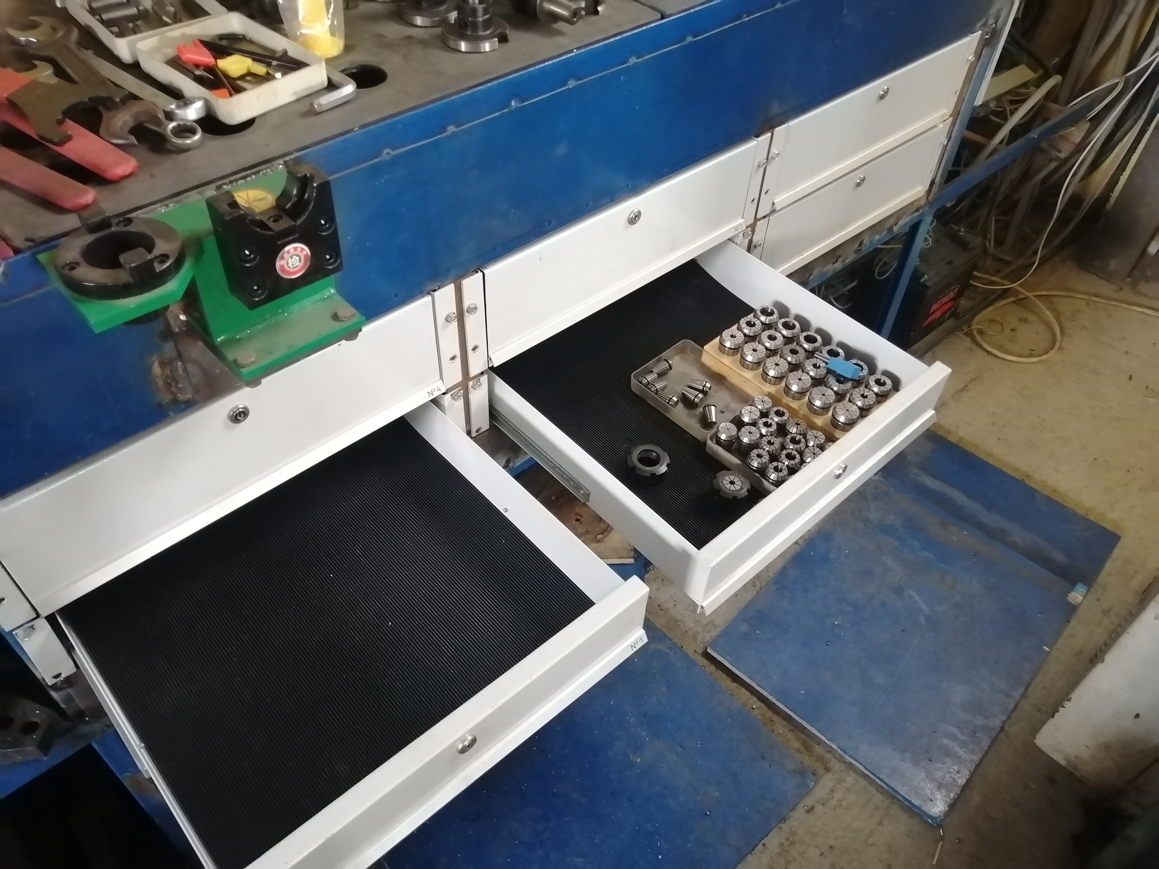

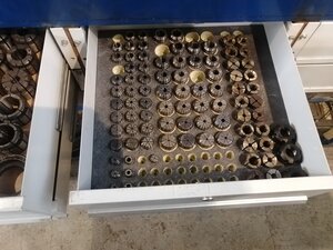

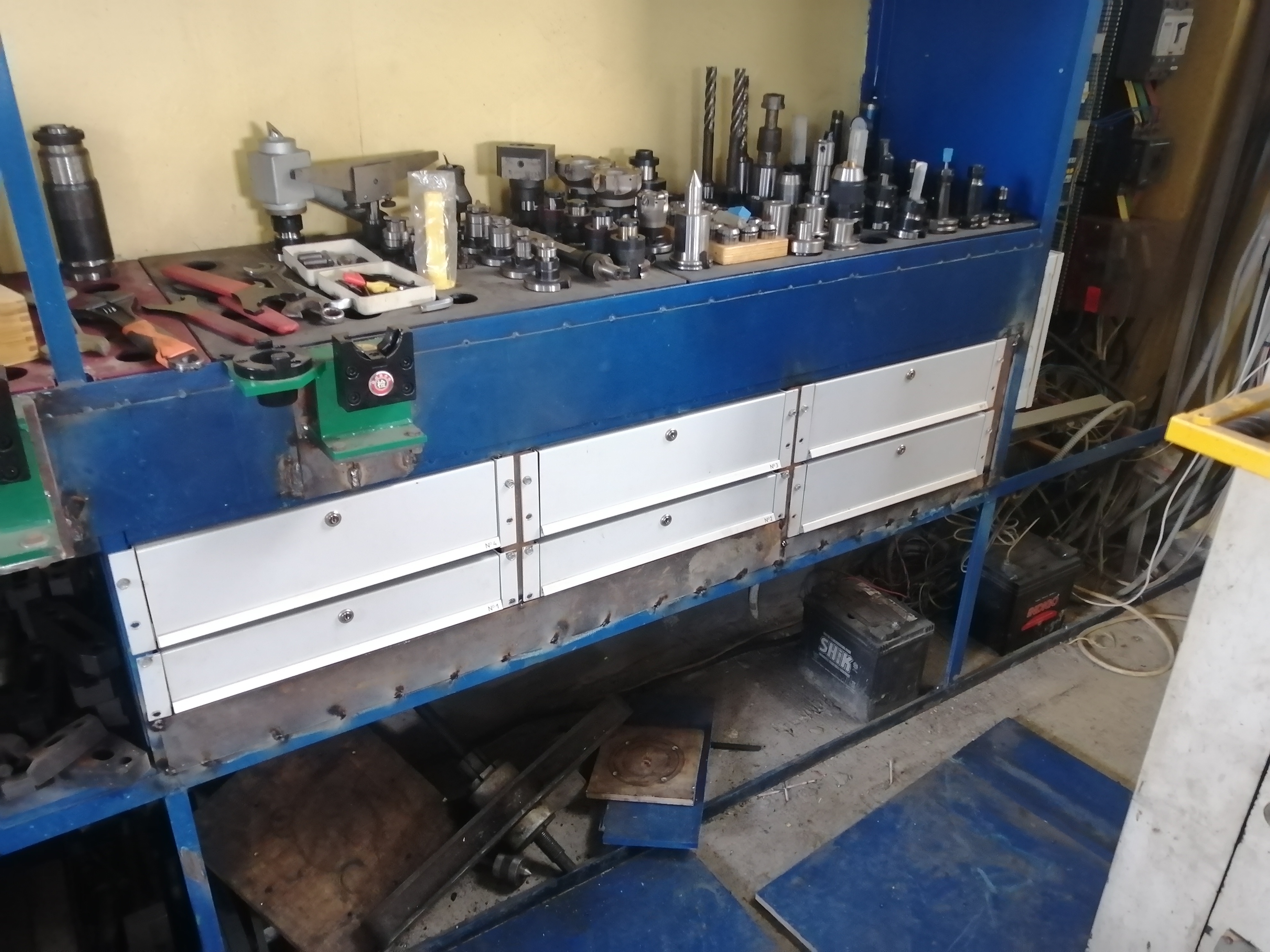

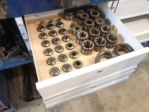

Во вторых установил на место ящички в которых будут хранится цанги и прочая мелочовка для фрезерной оснастки.
IMG_20230930_154835.jpg (6069 просмотров) <a class='original' href='./download/file.php?id=209411&mode=view' target=_blank>Загрузить оригинал (2.16 МБ)</a>
IMG_20230930_154921.jpg (6069 просмотров) <a class='original' href='./download/file.php?id=209412&mode=view' target=_blank>Загрузить оригинал (2.52 МБ)</a>
В третьих сделал крышечку на редуктор и винт натяжителя.
Осталось сделать упорную часть и привод будет закончен.

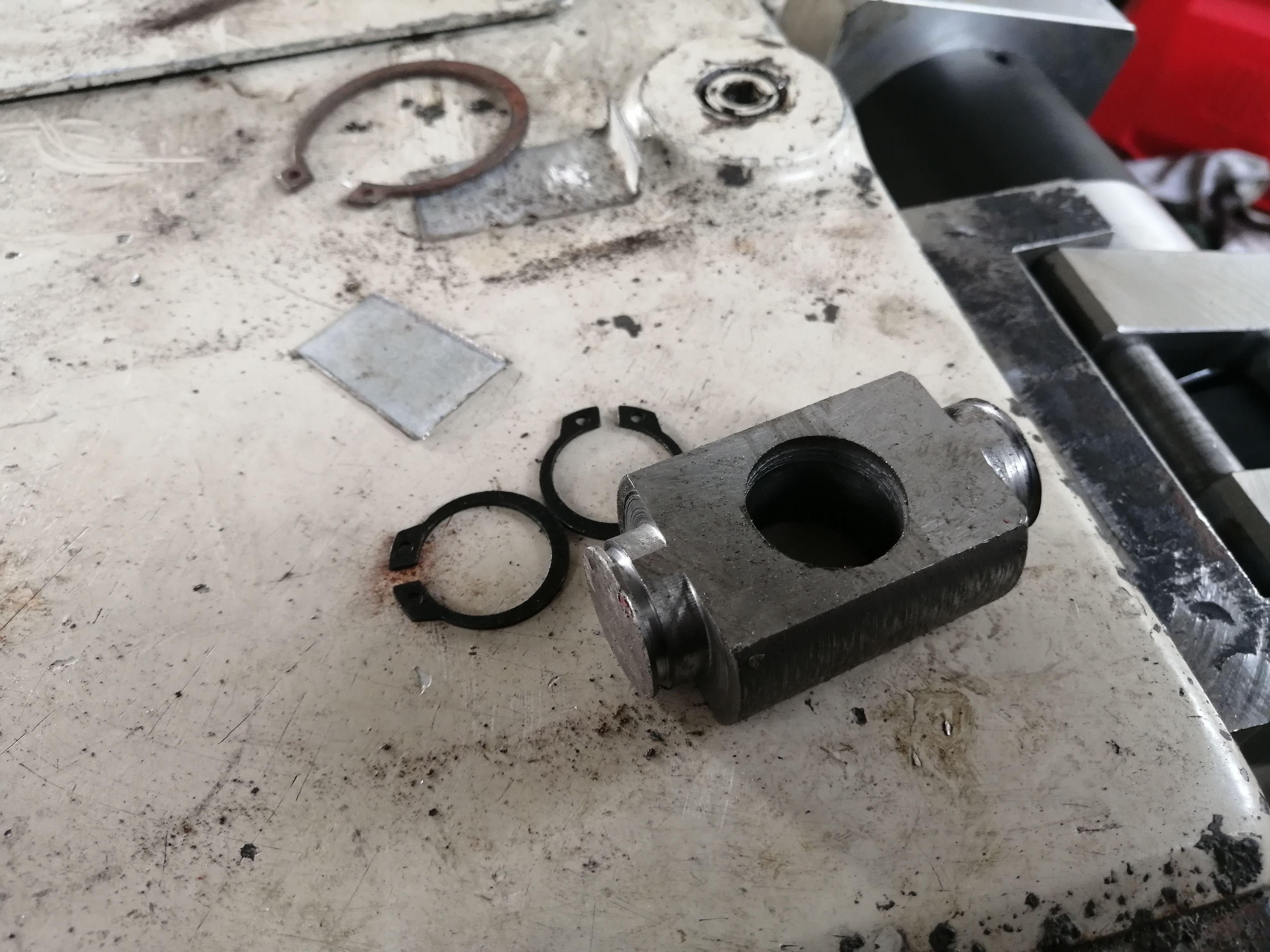

Ура!!! Я его доделал сегодня.
Узел натяжения, готов, моторчек установлен, ремень натянут. Теперь можно подключать и продолжить настройку и тестирование станка.
IMG_20231001_160224.jpg (6026 просмотров) <a class='original' href='./download/file.php?id=209419&mode=view' target=_blank>Загрузить оригинал (2.64 МБ)</a>
IMG_20231001_171229.jpg (6026 просмотров) <a class='original' href='./download/file.php?id=209420&mode=view' target=_blank>Загрузить оригинал (2.2 МБ)</a>
IMG_20231001_174915.jpg (6026 просмотров) <a class='original' href='./download/file.php?id=209421&mode=view' target=_blank>Загрузить оригинал (2.84 МБ)</a>
IMG_20231001_174922.jpg (6026 просмотров) <a class='original' href='./download/file.php?id=209422&mode=view' target=_blank>Загрузить оригинал (3.14 МБ)</a>
IMG_20231001_174932.jpg (6026 просмотров) <a class='original' href='./download/file.php?id=209423&mode=view' target=_blank>Загрузить оригинал (2.09 МБ)</a>
Надо только не забыть резьбу нарезать на винте и шкив закрепить. :hehehe: А то сунулся а кто-то упер плашку м10х1,25... Завтра куплю, нарежу.

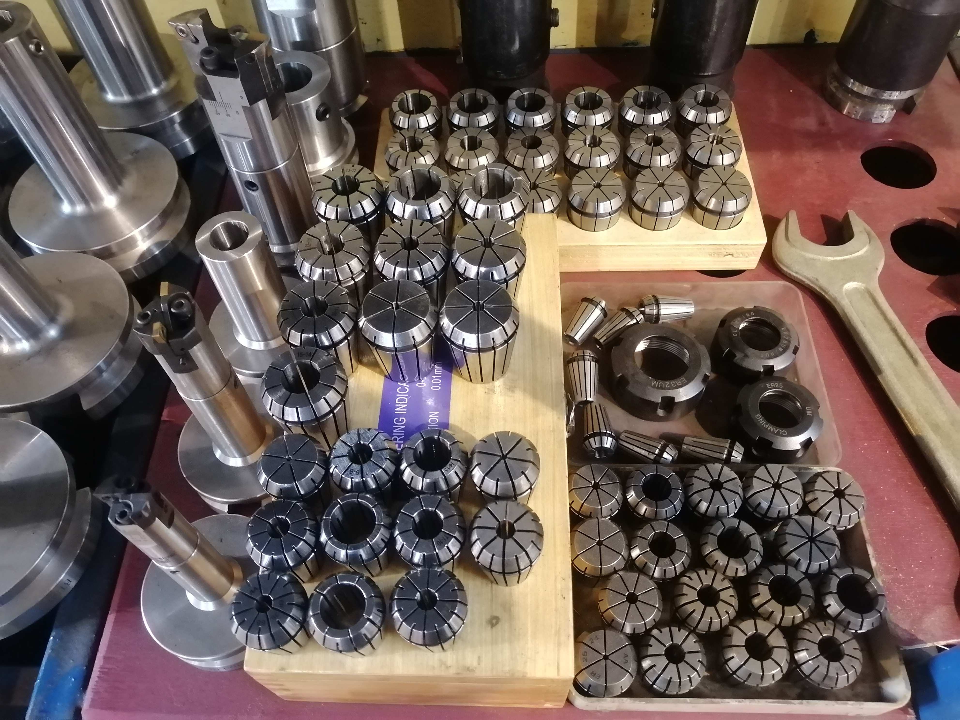

Сегодня был день отдыха от станка.
Я наконец то доделал место хранения цанг для цанговых патронов. Теперь они все лежат в одном месте и по порядку, а не разложены по куче лотков в разных местах.
-- Было:
IMG_20231006_120459.jpg (5702 просмотра) <a class='original' href='./download/file.php?id=209453&mode=view' target=_blank>Загрузить оригинал (3 МБ)</a>
IMG_20231006_123518.jpg (5702 просмотра) <a class='original' href='./download/file.php?id=209454&mode=view' target=_blank>Загрузить оригинал (2.72 МБ)</a>
--Стало:
IMG_20231006_153924.jpg (5702 просмотра) <a class='original' href='./download/file.php?id=209456&mode=view' target=_blank>Загрузить оригинал (2.32 МБ)</a>
IMG_20231006_143645.jpg (5702 просмотра) <a class='original' href='./download/file.php?id=209455&mode=view' target=_blank>Загрузить оригинал (2.33 МБ)</a>
IMG_20231006_153932.jpg (5702 просмотра) <a class='original' href='./download/file.php?id=209457&mode=view' target=_blank>Загрузить оригинал (2.8 МБ)</a>

Прикрутил крышечку из Листа 12мм. :)
Но это лучше чем родная крышечка из чугуния весом в 250кг.
Потом доделаю колпак-закрывашку для торчащего колеса.
IMG_20231016_164847.jpg (4764 просмотра) <a class='original' href='./download/file.php?id=209590&mode=view' target=_blank>Загрузить оригинал (2.82 МБ)</a>

Пришел сегодня с планами подключить Энкодер на серве и проверить её в работе. Сунулся, а там по списку кроме энкодерного кабеля еще пачку кабелей надо протягивать. Линейка, свет, концевики, HDMI для монитора DRO.
Пришлось тянуть все кабеля и изготавливать новые электрощиты. Электрощиты изготовил из 2х и 3х миллиметровой стали, отпескоструил и покрасил порошком. Завтра воткну колодки и подключу наконец-то энкодер. Весь день убил...
IMG_20240213_211044.jpg (2979 просмотров) <a class='original' href='./download/file.php?id=210900&mode=view' target=_blank>Загрузить оригинал (3.13 МБ)</a>
IMG_20240213_211051.jpg (2979 просмотров) <a class='original' href='./download/file.php?id=210901&mode=view' target=_blank>Загрузить оригинал (2.91 МБ)</a>
