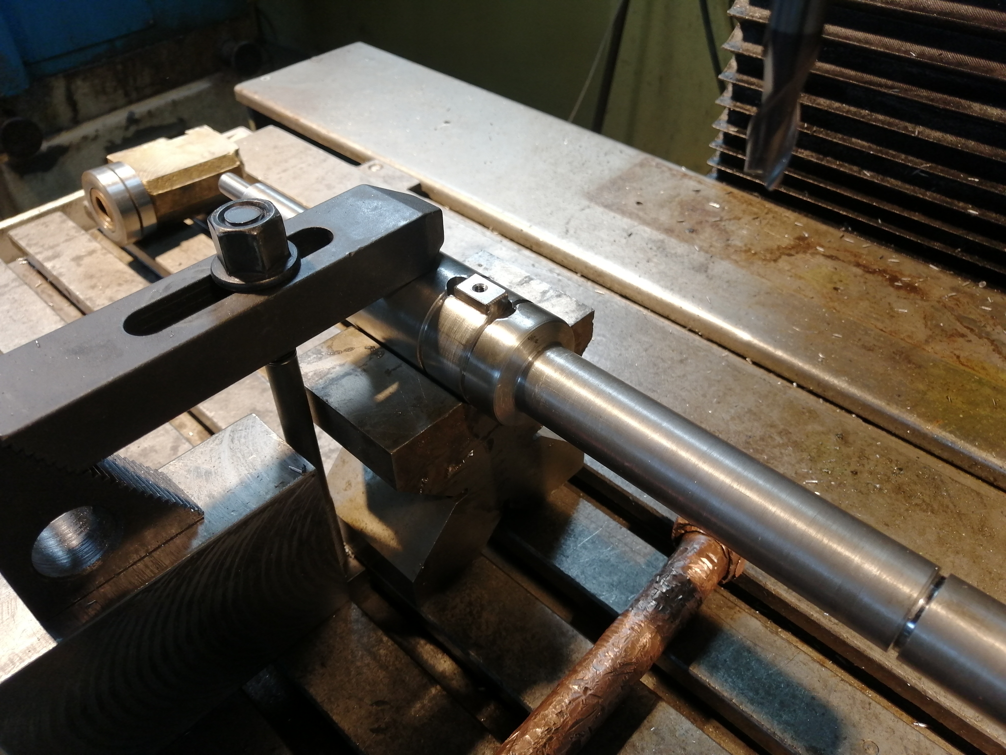

При осмотре механики станка оказалось, что попутно можно решить еще одну задачу которая откладывалась в долгий ящик уже очень давно, а именно поставить энкодер на шпиндель, что позволит избавится от механической гитары и позволить нарезать резьбы с помощью резца но уже без механической гитары. Для установки энкодера было решено использовать штатную шестерню привода вала гитары изготовив самодельный вал и некоторые дополнительные детали.
Вал был выточен за один установ для минимизации биений, на фото фрезеровка шпонпаза в готовом валу:
03.jpg (6980 просмотров) <a class='original' href='./download/file.php?id=209268&mode=view' target=_blank>Загрузить оригинал (3.37 МБ)</a>
04.jpg (6980 просмотров) <a class='original' href='./download/file.php?id=209269&mode=view' target=_blank>Загрузить оригинал (2.63 МБ)</a>

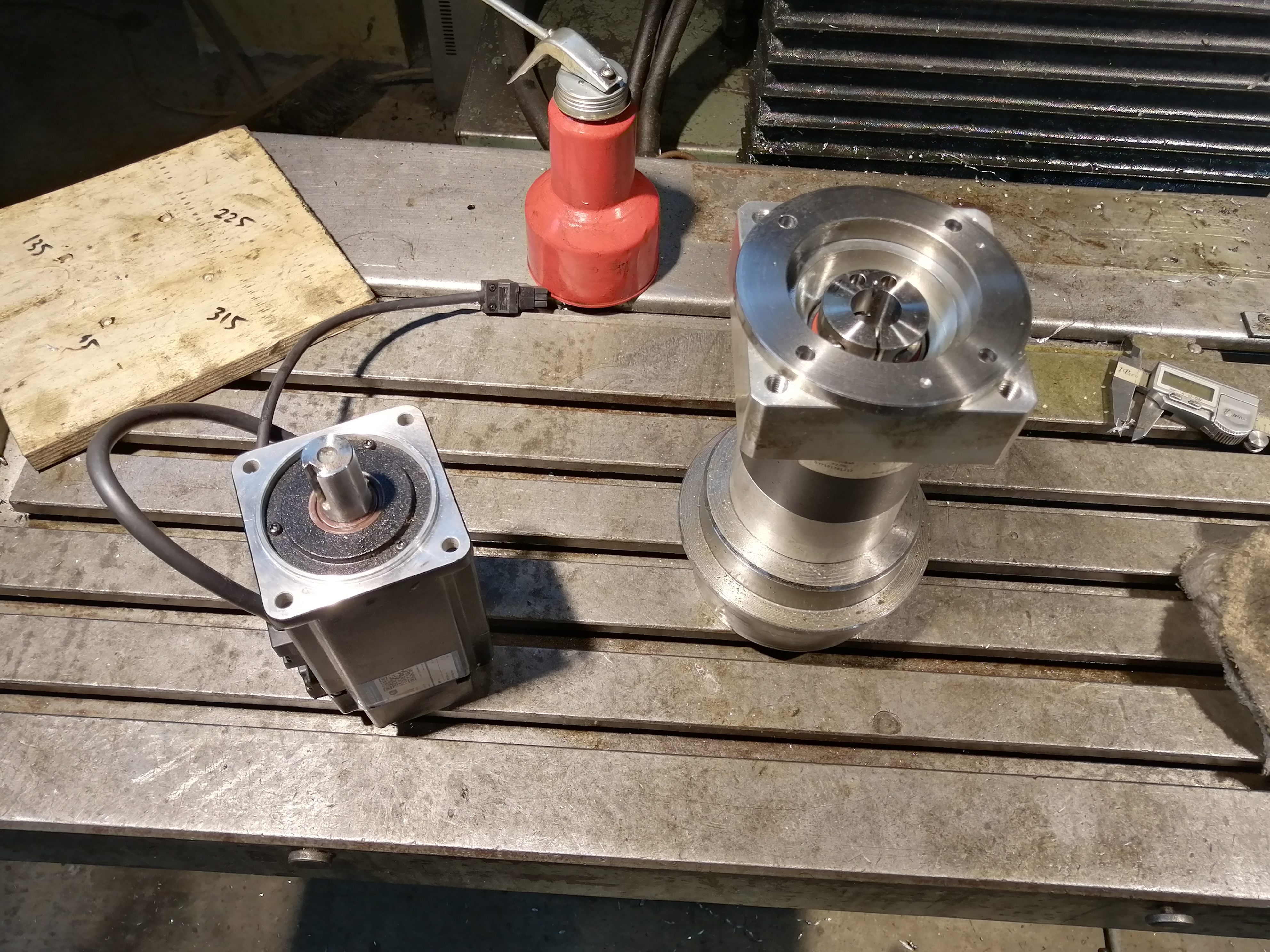

За сегодня всё, что успел, это поженить моторчик с редуктором.
Вроде и простенькая работа а большую часть дня потратил.

Ура!!! Я его доделал сегодня.
Узел натяжения, готов, моторчек установлен, ремень натянут. Теперь можно подключать и продолжить настройку и тестирование станка.
IMG_20231001_160224.jpg (6059 просмотров) <a class='original' href='./download/file.php?id=209419&mode=view' target=_blank>Загрузить оригинал (2.64 МБ)</a>
IMG_20231001_171229.jpg (6059 просмотров) <a class='original' href='./download/file.php?id=209420&mode=view' target=_blank>Загрузить оригинал (2.2 МБ)</a>
IMG_20231001_174915.jpg (6059 просмотров) <a class='original' href='./download/file.php?id=209421&mode=view' target=_blank>Загрузить оригинал (2.84 МБ)</a>
IMG_20231001_174922.jpg (6059 просмотров) <a class='original' href='./download/file.php?id=209422&mode=view' target=_blank>Загрузить оригинал (3.14 МБ)</a>
IMG_20231001_174932.jpg (6059 просмотров) <a class='original' href='./download/file.php?id=209423&mode=view' target=_blank>Загрузить оригинал (2.09 МБ)</a>
Надо только не забыть резьбу нарезать на винте и шкив закрепить. :hehehe: А то сунулся а кто-то упер плашку м10х1,25... Завтра куплю, нарежу.
