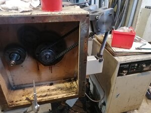

Вчера утром я снял со станка переднюю крышку и выкинул оттуда все лишние шестеренки, валы, рычаги и прочую машинерию:
01.jpg (5461 просмотр) <a class='original' href='./download/file.php?id=209266&sid=47830ca7d7a1a71f3c9d680db3d71fe3&mode=view' target=_blank>Загрузить оригинал (2.93 МБ)</a>
02.jpg (5461 просмотр) <a class='original' href='./download/file.php?id=209267&sid=47830ca7d7a1a71f3c9d680db3d71fe3&mode=view' target=_blank>Загрузить оригинал (3.18 МБ)</a>

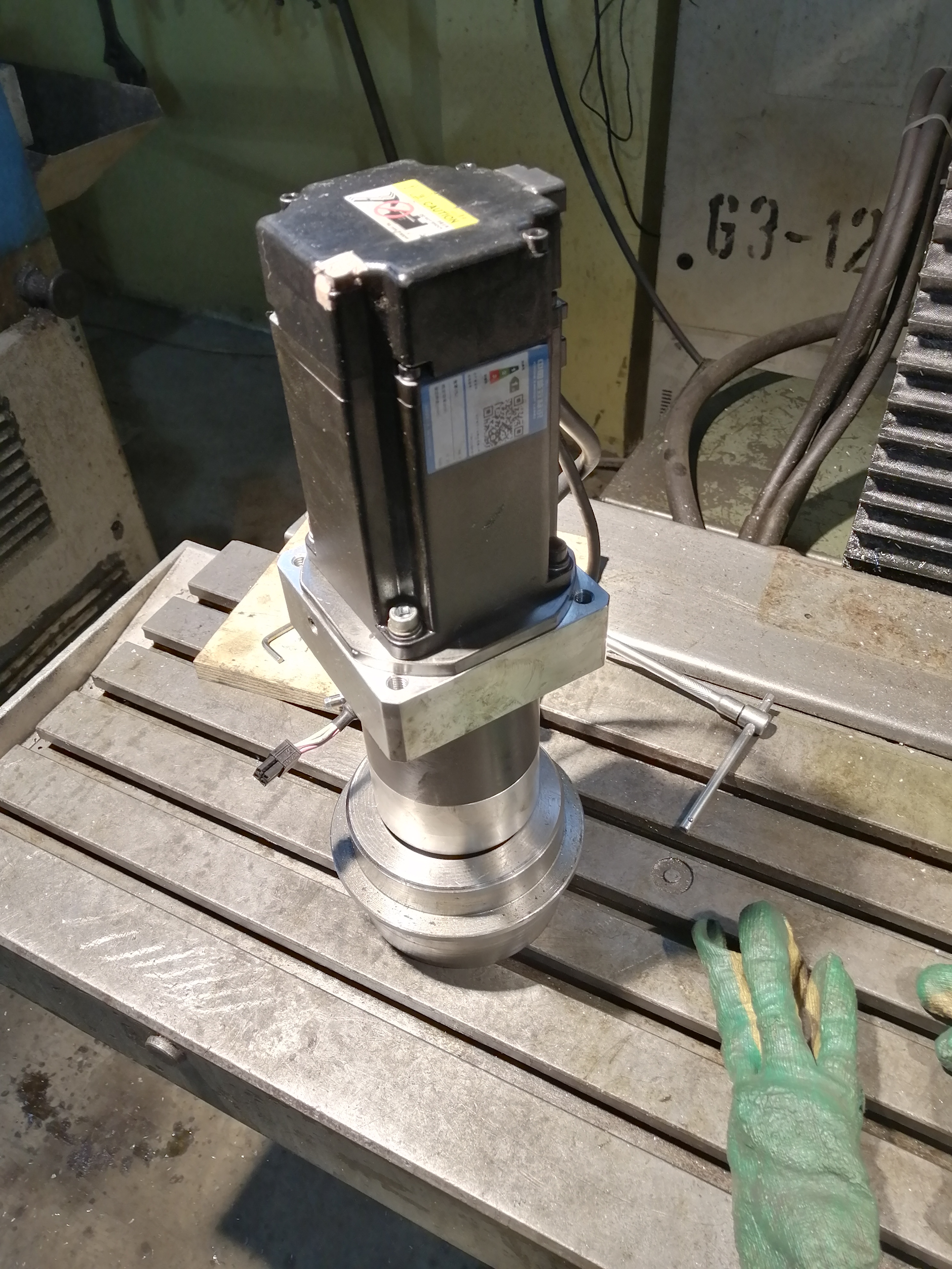

За сегодня всё, что успел, это поженить моторчик с редуктором.
Вроде и простенькая работа а большую часть дня потратил.
IMG_20230919_152210.jpg (5316 просмотров) <a class='original' href='./download/file.php?id=209292&sid=47830ca7d7a1a71f3c9d680db3d71fe3&mode=view' target=_blank>Загрузить оригинал (3.61 МБ)</a>
IMG_20230919_152220.jpg (5316 просмотров) <a class='original' href='./download/file.php?id=209293&sid=47830ca7d7a1a71f3c9d680db3d71fe3&mode=view' target=_blank>Загрузить оригинал (3.95 МБ)</a>
IMG_20230919_160624.jpg (5316 просмотров) <a class='original' href='./download/file.php?id=209294&sid=47830ca7d7a1a71f3c9d680db3d71fe3&mode=view' target=_blank>Загрузить оригинал (2.93 МБ)</a>
IMG_20230919_160635.jpg (5316 просмотров) <a class='original' href='./download/file.php?id=209295&sid=47830ca7d7a1a71f3c9d680db3d71fe3&mode=view' target=_blank>Загрузить оригинал (2.6 МБ)</a>

Собрал сегодня привод.
Шкив вырезали на эрозии, так как ремень был взят от какой-то машины с непонятным профилем, профиль полдня подбирали, нестандарт какой-то.
WhatsApp Image 2023-09-26 at 09.54.20.jpeg (4891 просмотр) <a class='original' href='./download/file.php?id=209385&sid=47830ca7d7a1a71f3c9d680db3d71fe3&mode=view' target=_blank>Загрузить оригинал (139.59 КБ)</a>
Осталось только крышечку сделать для подшипника.
IMG_20230926_105844.jpg (4891 просмотр) <a class='original' href='./download/file.php?id=209386&sid=47830ca7d7a1a71f3c9d680db3d71fe3&mode=view' target=_blank>Загрузить оригинал (3.42 МБ)</a>
IMG_20230926_105850.jpg (4891 просмотр) <a class='original' href='./download/file.php?id=209387&sid=47830ca7d7a1a71f3c9d680db3d71fe3&mode=view' target=_blank>Загрузить оригинал (3.45 МБ)</a>
IMG_20230926_141058.jpg (4891 просмотр) <a class='original' href='./download/file.php?id=209388&sid=47830ca7d7a1a71f3c9d680db3d71fe3&mode=view' target=_blank>Загрузить оригинал (3.56 МБ)</a>

Ура!!! Я его доделал сегодня.
Узел натяжения, готов, моторчек установлен, ремень натянут. Теперь можно подключать и продолжить настройку и тестирование станка.
IMG_20231001_160224.jpg (4538 просмотров) <a class='original' href='./download/file.php?id=209419&sid=47830ca7d7a1a71f3c9d680db3d71fe3&mode=view' target=_blank>Загрузить оригинал (2.64 МБ)</a>
IMG_20231001_171229.jpg (4538 просмотров) <a class='original' href='./download/file.php?id=209420&sid=47830ca7d7a1a71f3c9d680db3d71fe3&mode=view' target=_blank>Загрузить оригинал (2.2 МБ)</a>
IMG_20231001_174915.jpg (4538 просмотров) <a class='original' href='./download/file.php?id=209421&sid=47830ca7d7a1a71f3c9d680db3d71fe3&mode=view' target=_blank>Загрузить оригинал (2.84 МБ)</a>
IMG_20231001_174922.jpg (4538 просмотров) <a class='original' href='./download/file.php?id=209422&sid=47830ca7d7a1a71f3c9d680db3d71fe3&mode=view' target=_blank>Загрузить оригинал (3.14 МБ)</a>
IMG_20231001_174932.jpg (4538 просмотров) <a class='original' href='./download/file.php?id=209423&sid=47830ca7d7a1a71f3c9d680db3d71fe3&mode=view' target=_blank>Загрузить оригинал (2.09 МБ)</a>
Надо только не забыть резьбу нарезать на винте и шкив закрепить. :hehehe: А то сунулся а кто-то упер плашку м10х1,25... Завтра куплю, нарежу.
