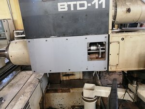

Вчера утром я снял со станка переднюю крышку и выкинул оттуда все лишние шестеренки, валы, рычаги и прочую машинерию:
01.jpg (5480 просмотров) <a class='original' href='./download/file.php?id=209266&mode=view' target=_blank>Загрузить оригинал (2.93 МБ)</a>
02.jpg (5480 просмотров) <a class='original' href='./download/file.php?id=209267&mode=view' target=_blank>Загрузить оригинал (3.18 МБ)</a>

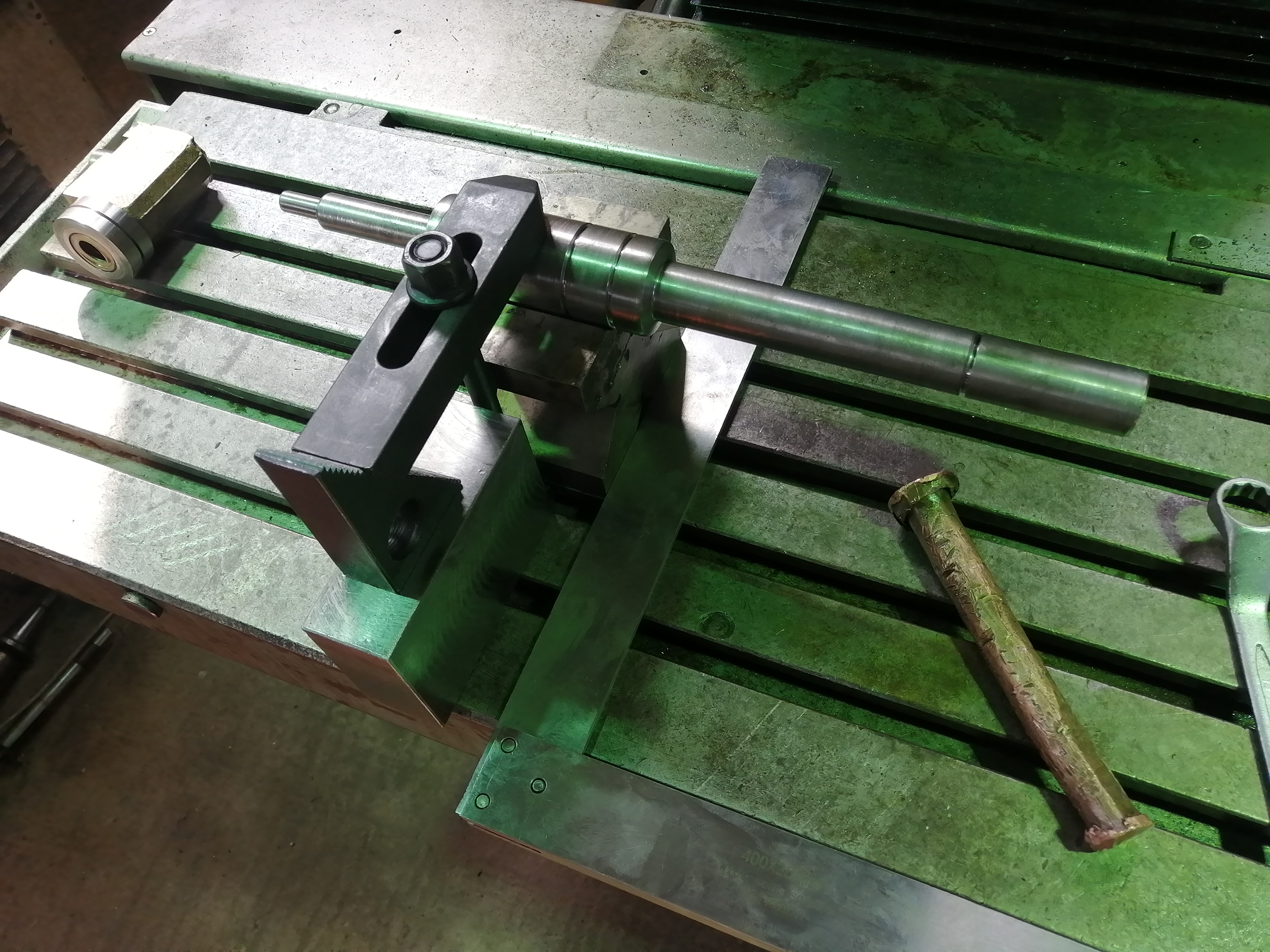

При осмотре механики станка оказалось, что попутно можно решить еще одну задачу которая откладывалась в долгий ящик уже очень давно, а именно поставить энкодер на шпиндель, что позволит избавится от механической гитары и позволить нарезать резьбы с помощью резца но уже без механической гитары. Для установки энкодера было решено использовать штатную шестерню привода вала гитары изготовив самодельный вал и некоторые дополнительные детали.
Вал был выточен за один установ для минимизации биений, на фото фрезеровка шпонпаза в готовом валу:
03.jpg (5478 просмотров) <a class='original' href='./download/file.php?id=209268&mode=view' target=_blank>Загрузить оригинал (3.37 МБ)</a>
04.jpg (5478 просмотров) <a class='original' href='./download/file.php?id=209269&mode=view' target=_blank>Загрузить оригинал (2.63 МБ)</a>

Энкодер установлен, осталось изготовить крышку коробки вместо штатной и продолжить установку привода "оси W", но этим я буду заниматься уже завтра.

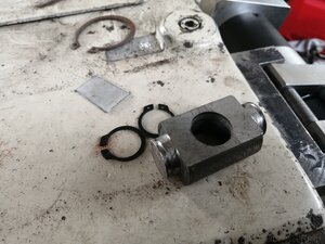

За сегодня всё, что успел, это поженить моторчик с редуктором.
Вроде и простенькая работа а большую часть дня потратил.
IMG_20230919_152210.jpg (5335 просмотров) <a class='original' href='./download/file.php?id=209292&mode=view' target=_blank>Загрузить оригинал (3.61 МБ)</a>
IMG_20230919_152220.jpg (5335 просмотров) <a class='original' href='./download/file.php?id=209293&mode=view' target=_blank>Загрузить оригинал (3.95 МБ)</a>
IMG_20230919_160624.jpg (5335 просмотров) <a class='original' href='./download/file.php?id=209294&mode=view' target=_blank>Загрузить оригинал (2.93 МБ)</a>
IMG_20230919_160635.jpg (5335 просмотров) <a class='original' href='./download/file.php?id=209295&mode=view' target=_blank>Загрузить оригинал (2.6 МБ)</a>

Ура!!! Я его доделал сегодня.
Узел натяжения, готов, моторчек установлен, ремень натянут. Теперь можно подключать и продолжить настройку и тестирование станка.
IMG_20231001_160224.jpg (4557 просмотров) <a class='original' href='./download/file.php?id=209419&mode=view' target=_blank>Загрузить оригинал (2.64 МБ)</a>
IMG_20231001_171229.jpg (4557 просмотров) <a class='original' href='./download/file.php?id=209420&mode=view' target=_blank>Загрузить оригинал (2.2 МБ)</a>
IMG_20231001_174915.jpg (4557 просмотров) <a class='original' href='./download/file.php?id=209421&mode=view' target=_blank>Загрузить оригинал (2.84 МБ)</a>
IMG_20231001_174922.jpg (4557 просмотров) <a class='original' href='./download/file.php?id=209422&mode=view' target=_blank>Загрузить оригинал (3.14 МБ)</a>
IMG_20231001_174932.jpg (4557 просмотров) <a class='original' href='./download/file.php?id=209423&mode=view' target=_blank>Загрузить оригинал (2.09 МБ)</a>
Надо только не забыть резьбу нарезать на винте и шкив закрепить. :hehehe: А то сунулся а кто-то упер плашку м10х1,25... Завтра куплю, нарежу.

Сегодня был день отдыха от станка.
Я наконец то доделал место хранения цанг для цанговых патронов. Теперь они все лежат в одном месте и по порядку, а не разложены по куче лотков в разных местах.
-- Было:
IMG_20231006_120459.jpg (4233 просмотра) <a class='original' href='./download/file.php?id=209453&mode=view' target=_blank>Загрузить оригинал (3 МБ)</a>
IMG_20231006_123518.jpg (4233 просмотра) <a class='original' href='./download/file.php?id=209454&mode=view' target=_blank>Загрузить оригинал (2.72 МБ)</a>
--Стало:
IMG_20231006_153924.jpg (4233 просмотра) <a class='original' href='./download/file.php?id=209456&mode=view' target=_blank>Загрузить оригинал (2.32 МБ)</a>
IMG_20231006_143645.jpg (4233 просмотра) <a class='original' href='./download/file.php?id=209455&mode=view' target=_blank>Загрузить оригинал (2.33 МБ)</a>
IMG_20231006_153932.jpg (4233 просмотра) <a class='original' href='./download/file.php?id=209457&mode=view' target=_blank>Загрузить оригинал (2.8 МБ)</a>

Прикрутил крышечку из Листа 12мм. :)
Но это лучше чем родная крышечка из чугуния весом в 250кг.
Потом доделаю колпак-закрывашку для торчащего колеса.
