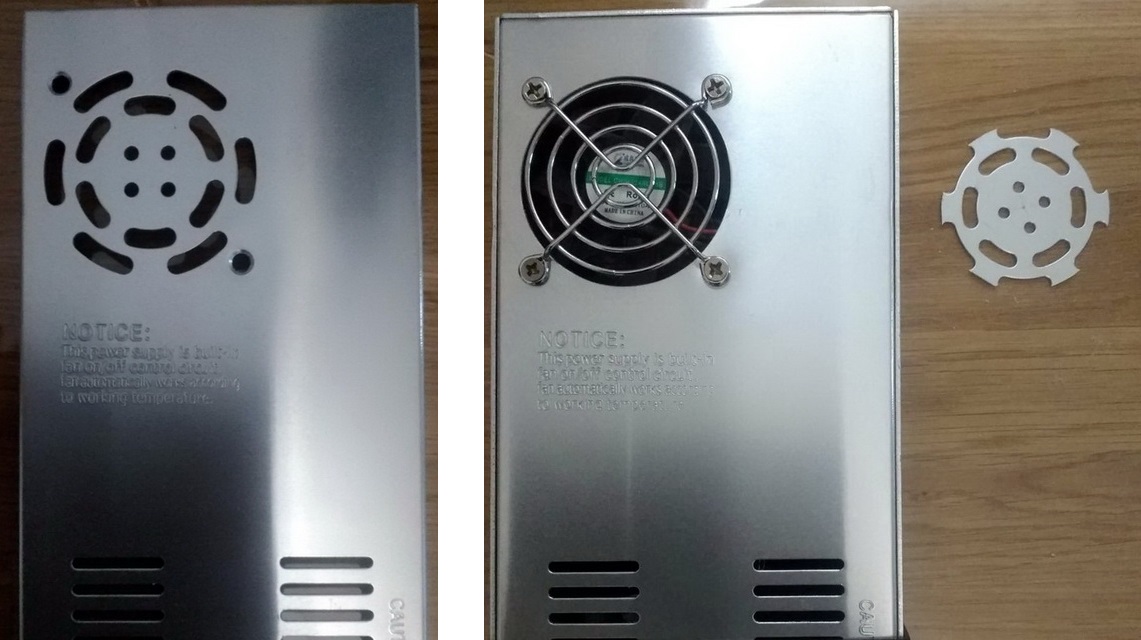

Kost_irk писал(а): ↑ У вас БП без нагрузки работает, вот шимка и генерит с перерывами.
Я совсем забыл об этих причудах ИБП.
Опробовал под нагрузкой - все отлично работает.
Кулер снижает обороты без нагрузки и повышает под нагрузкой.
Решил оставить штатный кулер, т.к. он теперь не ревет.
Кроме того, весомая часть шума возникала из-за протекания потока воздуха через уродскую выходную "решетку".
Я видоизменил эту конструкцию.
00.jpg (1959 просмотров) <a class='original' href='./download/file.php?id=209369&mode=view' target=_blank>Загрузить оригинал (165.79 КБ)</a>
Теперь основной шум исходит от кулеров экструдера. Но с этим уже ничего не поделать.
Всем спасибо за советы, идеи и интересное обсуждение :)

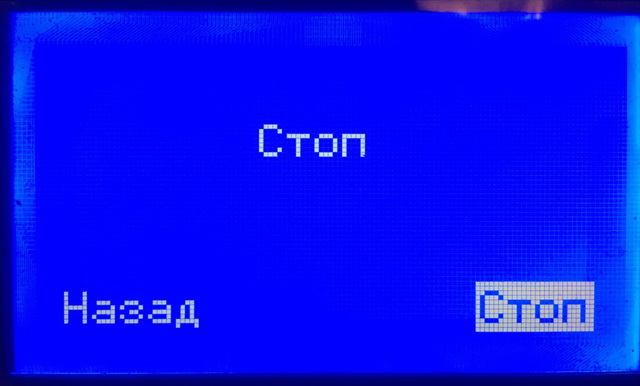

Вот еще вопрос по 3D принтеру?
Как к этой шайтан-дрыгалке приделать большую красную кнопку грибовидной формы?
Или есть какие-то иные способы её остановить? Я раньше думал, что функция СТОП из меню это делает.
Но нет :(
Печатал я тут пару деталей последовательно. Но показалось мне, что авторасстановка сработала неправильно и когда начнется печать второй детали, экструдер заденет первую, уже напечатанную. Чтобы не прерывать печать, решил проверить свою реакцию. И она не подвела: как только экструдер дёрнулся в сторону второй детали - я нажал "СТОП". Потом еще нажал, потом еще лихорадочно несколько раз нажал.
Но экструдер успел сдёрнуть первую деталь и протащить её по столу :(
photo_2023-09-26_21-17-51.jpg (1858 просмотров) <a class='original' href='./download/file.php?id=209394&mode=view' target=_blank>Загрузить оригинал (57.38 КБ)</a>
vtgmfg
Сообщения: 1325
Репутация: 77
Сообщение vtgmfg »
ногу Reset у контроллера найти и вывести на кнопку

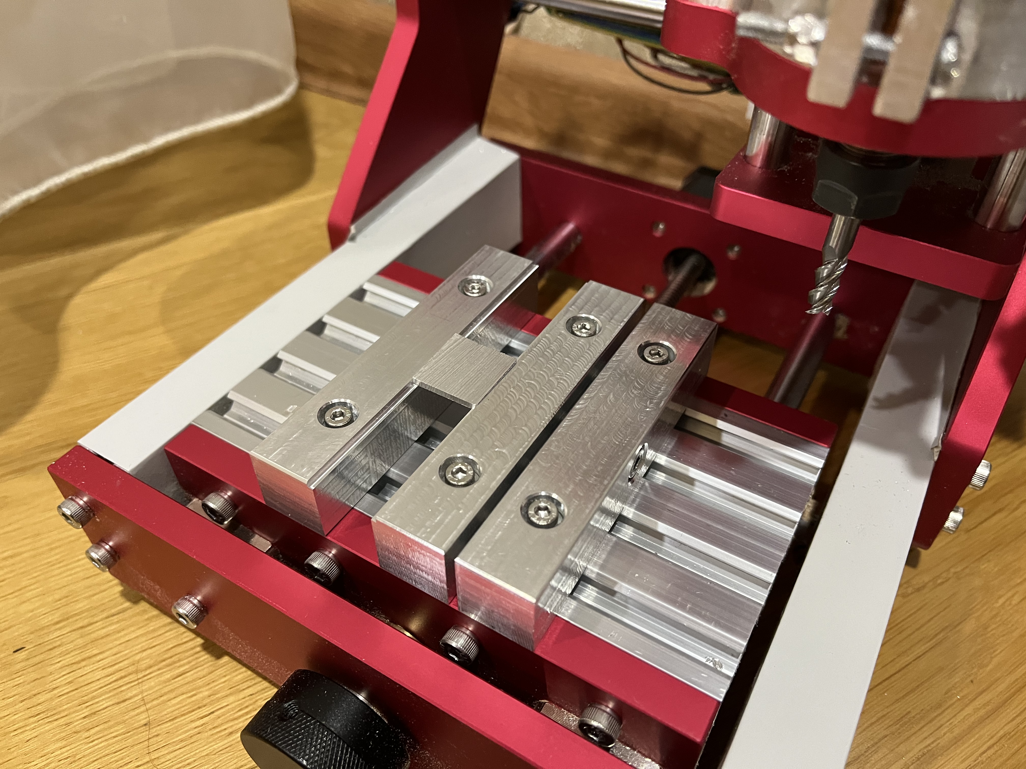

Сделал тисочки для станочка
5F2FD9FA-88E3-4BB3-82C3-EAD8496FA36F.jpeg (1780 просмотров) <a class='original' href='./download/file.php?id=209399&mode=view' target=_blank>Загрузить оригинал (3.34 МБ)</a>

sinkacnc писал(а): ↑ Сделал тисочки для станочка
Каким образом сдвигаются?
sinkacnc

Сообщение sinkacnc »
Катаются по столу на гайках, в крайней правой есть прижимной винт

sinkacnc писал(а): ↑ Катаются по столу на гайках, в крайней правой есть прижимной винт
А перекос может случиться?

Курдль писал(а): ↑ А перекос может случиться?
Смотря чего:) с помощью этих брусков выставлял ноль и угол для двухстороннего фрезерования. Попал идеально. Сами бруски выравниваю с помощью 3Д зонда

sinkacnc писал(а): ↑ Смотря чего:)
Перекос усилия (одним болтом трудно добиться одинакового давления губок на всю зажимаемую поверхность).
Мне кажется двумя болтами тяжелее
