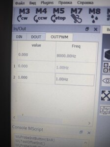

Прошу ещё подсказать, что это за таблица, откуда там уже есть данные, и что туда вводить надо?
IMG_20230903_122451.jpg (1740 просмотров) <a class='original' href='./download/file.php?id=208989&sid=689cee5028f3abd5b5673add1ebd5181&mode=view' target=_blank>Загрузить оригинал (4.53 МБ)</a>

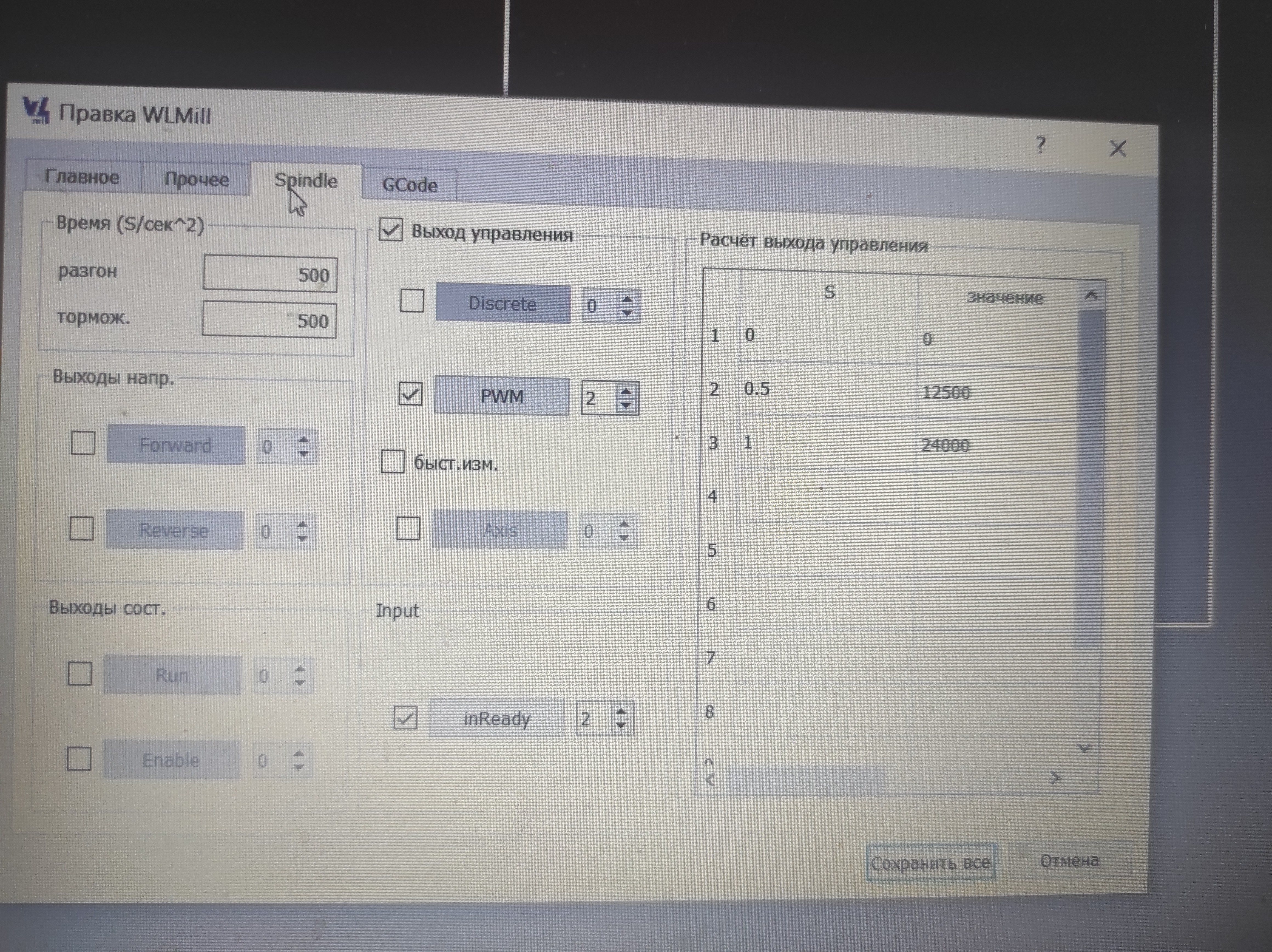

Vytos писал(а): ↑03 сен 2023, 12:25
daemon78 писал(а): ↑03 сен 2023, 12:17 Мужики, подскажите как настраивать выходы для шпинделя. Что в таблице значат S и значение? В чем эти величины задаются?
S - обороты
Значение - от 0 до 1. 0 -минимальные, 1 - максимальные. для середины между мин и макс оборотами значение будет 0.5 (мин 1000, макс 24000, например - при 0.5 будет 12500 оборотов)
Выставил так
IMG_20230903_123754.jpg (1736 просмотров) <a class='original' href='./download/file.php?id=208993&sid=689cee5028f3abd5b5673add1ebd5181&mode=view' target=_blank>Загрузить оригинал (8.49 МБ)</a>
Стало что то совсем не то.

Шпиндель не реагирует на команды скорости S, сразу на Макс обороты выходит. При инвертирование выхода наоборот стоит.
Скиньте пожалуйста кто может скриншот ваших настроек шпинделя, у меня уже руки опустились. Какой то мрак

Не нужна вторая строка с 0.5 - 12500, это я просто для примера сказал. Оставть 0-0 и 24000-1 (если у вашего шпинделя максималка 24000, если нет - фактическую шпинделя туда.
PWM (Где галочка) - 1.
Во OUTPWM ничего не надо вводить. там, в принципе, можно вбить value от 0 до 1, будет на соответствующей скорости крутить. Но это чисто вручную толкнуть. А так там значение от 0 до 1 будет согласно оборотам, когда шпиндель запущен.

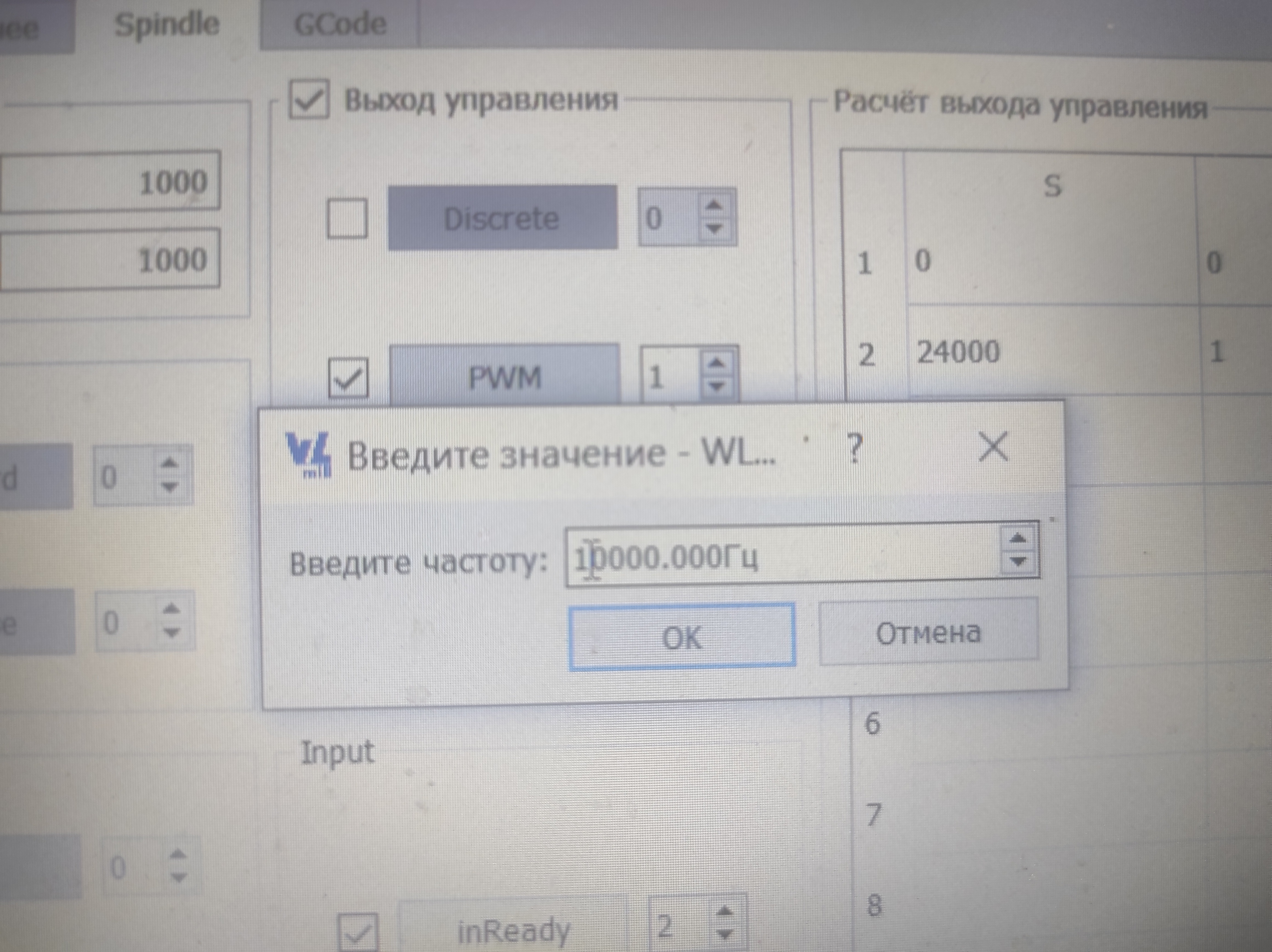

Vytos писал(а): ↑03 сен 2023, 13:01 Не нужна вторая строка с 0.5 - 12500, это я просто для примера сказал. Оставть 0-0 и 24000-1 (если у вашего шпинделя максималка 24000, если нет - фактическую шпинделя туда.
Блин, строку удалить нельзя, нет такой опции. Ладно, два раза продублировал нулевую.
Результат тот же. При M3 шпиндель выходит на максимум оборотов. На S не реагирует.
Какое число надо ставить справа от PWM ?
IMG_20230903_130925.jpg (1730 просмотров) <a class='original' href='./download/file.php?id=208994&sid=689cee5028f3abd5b5673add1ebd5181&mode=view' target=_blank>Загрузить оригинал (7.45 МБ)</a>

Выставил PWM на первый канал. В итоге ШИМ ухом стал слышен https://youtu.be/r7SR8F80Hj8?si=XWw82jWnNSEsKYan

daemon78 писал(а): ↑03 сен 2023, 13:13 Блин, строку удалить нельзя, нет такой опции. Ладно, два раза продублировал нулевую.
Просто удалить значения в обоих полях строки и SaveAll. При повторном открытии этого экрана ее не будет.
daemon78 писал(а): ↑03 сен 2023, 13:13 Результат тот же. При M3 шпиндель выходит на максимум оборотов. На S не реагирует.
Если во вкладке OUTPWM вручную ввести значение между 0 и 1 - меняется скорость? У вас частотник-то сконфигурирован правильно, чтобы управлять его выходной частотой внешним аналоговым сигналом?

Частотник работает правильно, из под Mach3 ни каких проблем не возникает. Специально раскачегарил старый комп на Винде 95-ой. Работает.
Я вообще не могу понять. Есть два канала, один говорит частотнику что включаемся, по второму передается ШИМ от платы на частотник, а тот рулит шпинделем на основе управляющего ШИМ. Все.
Как блин может быть то, что на видео?!

Если снести всю таблицу, то шпиндель не раскручивается, но жужжит слегка.
Вот черт, я теперь даже на старую версию программы не могу откатиться, где все работало и просто настраивались.

Все, разобрался.
Ну это звездец полный!!!
В дистрибутиве, по умолчанию, частота ШИМ 1Гц.
Сергей, тебе не зачёт однозначно за этот прикол.
Это я уже выставил другое значение.
IMG_20230903_140255.jpg (1712 просмотров) <a class='original' href='./download/file.php?id=208995&sid=689cee5028f3abd5b5673add1ebd5181&mode=view' target=_blank>Загрузить оригинал (3.94 МБ)</a>
ВОПРОС: КАКАЯ ЧАСТОТА ТУТ ДОЛЖНА БЫТЬ???

частота шим для народной платы была типа 1кгц. хотя у меня почему то 2
http://icecream.me/299563bda50770273698643d04991043
просто интерфейс выполнен в стиле квест, это специально, чтоб мозги не засхли, чтоб не скучно было. чтоб ввести частоту шим надо потыкать в клавишу то ли левой то ли правой. и такие закладки везде.
