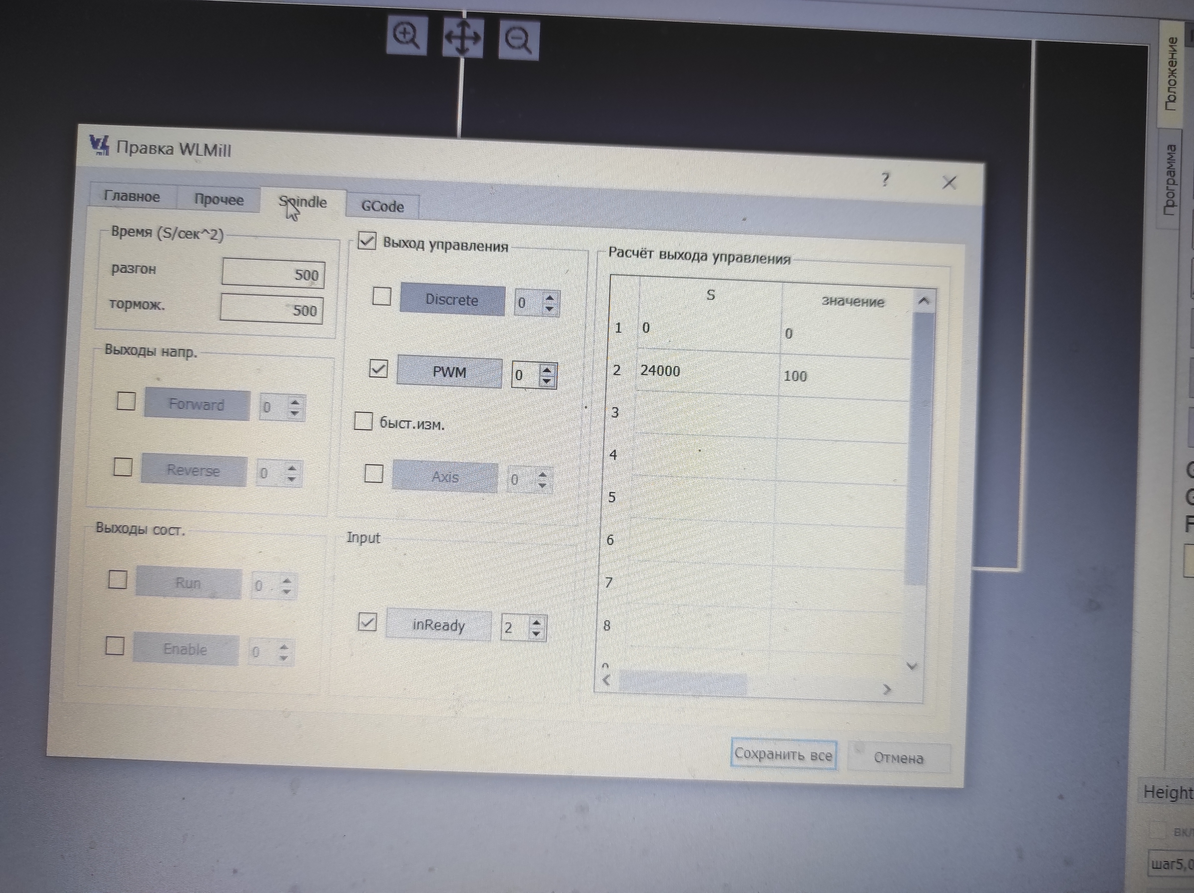

Мужики, подскажите как настраивать выходы для шпинделя. Что в таблице значат S и значение? В чем эти величины задаются?
IMG_20230903_111122.jpg (1499 просмотров) <a class='original' href='./download/file.php?id=208988&sid=3716643df1b7b57cebe687a775d63b77&mode=view' target=_blank>Загрузить оригинал (6.78 МБ)</a>
Vytos
Сообщения: 72
Зарегистрирован: 13 ноя 2018, 18:03
Репутация: 3
Re: WLMill (Windows/Linux (Qt) + WLMotion) - управление фрезерным ЧПУ
Сообщение Vytos »
daemon78 писал(а): ↑03 сен 2023, 12:17 Мужики, подскажите как настраивать выходы для шпинделя. Что в таблице значат S и значение? В чем эти величины задаются?
S - обороты
Значение - от 0 до 1. 0 -минимальные, 1 - максимальные. для середины между мин и макс оборотами значение будет 0.5 (мин 1000, макс 24000, например - при 0.5 будет 12500 оборотов)
