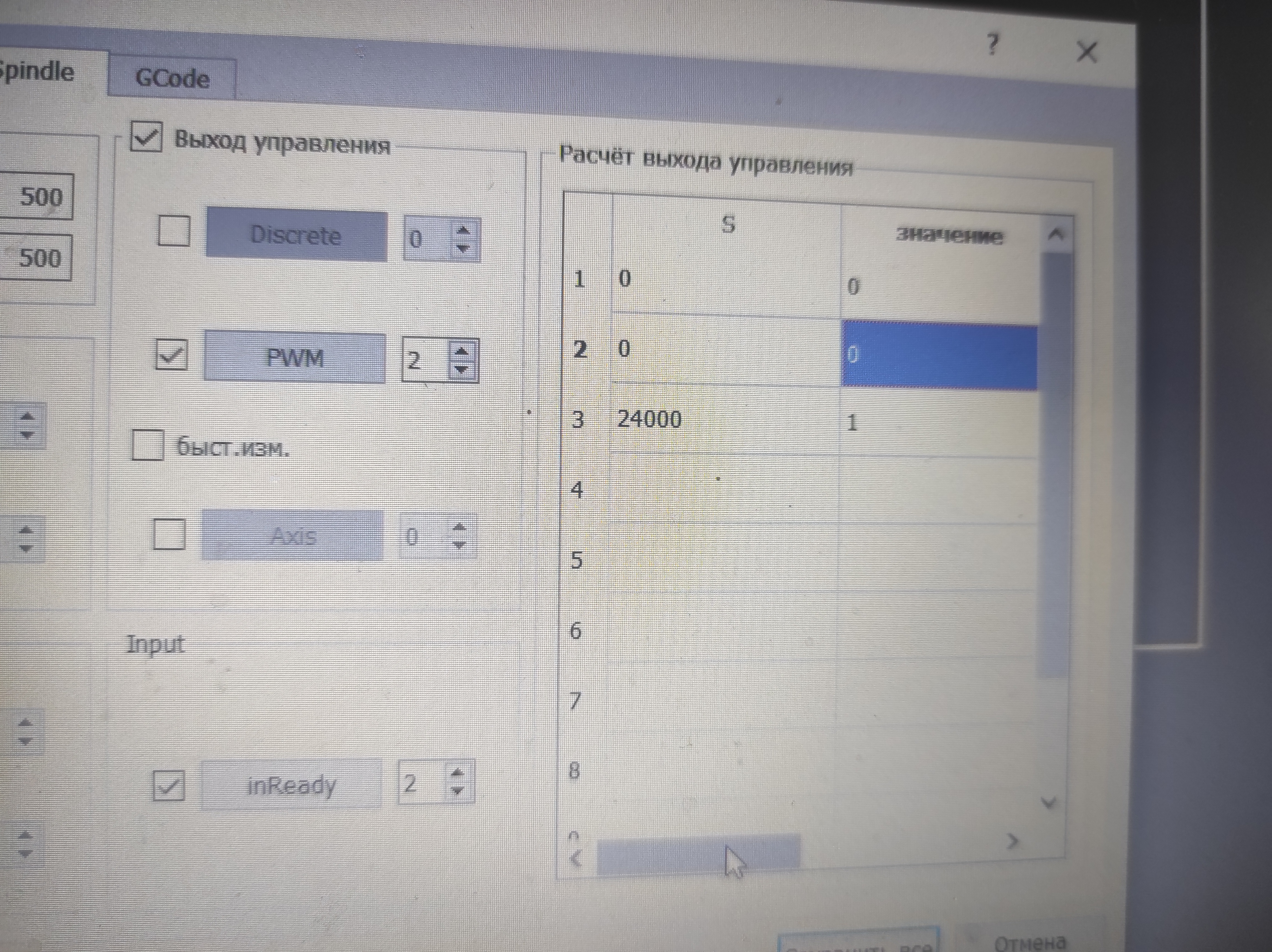

Прошу ещё подсказать, что это за таблица, откуда там уже есть данные, и что туда вводить надо?
IMG_20230903_122451.jpg (2033 просмотра) <a class='original' href='./download/file.php?id=208989&mode=view' target=_blank>Загрузить оригинал (4.53 МБ)</a>

daemon78 писал(а): ↑03 сен 2023, 12:17 Мужики, подскажите как настраивать выходы для шпинделя. Что в таблице значат S и значение? В чем эти величины задаются?
S - обороты
Значение - от 0 до 1. 0 -минимальные, 1 - максимальные. для середины между мин и макс оборотами значение будет 0.5 (мин 1000, макс 24000, например - при 0.5 будет 12500 оборотов)

Шпиндель не реагирует на команды скорости S, сразу на Макс обороты выходит. При инвертирование выхода наоборот стоит.
Скиньте пожалуйста кто может скриншот ваших настроек шпинделя, у меня уже руки опустились. Какой то мрак

Не нужна вторая строка с 0.5 - 12500, это я просто для примера сказал. Оставть 0-0 и 24000-1 (если у вашего шпинделя максималка 24000, если нет - фактическую шпинделя туда.
PWM (Где галочка) - 1.
Во OUTPWM ничего не надо вводить. там, в принципе, можно вбить value от 0 до 1, будет на соответствующей скорости крутить. Но это чисто вручную толкнуть. А так там значение от 0 до 1 будет согласно оборотам, когда шпиндель запущен.

Vytos писал(а): ↑03 сен 2023, 13:01 Не нужна вторая строка с 0.5 - 12500, это я просто для примера сказал. Оставть 0-0 и 24000-1 (если у вашего шпинделя максималка 24000, если нет - фактическую шпинделя туда.
Блин, строку удалить нельзя, нет такой опции. Ладно, два раза продублировал нулевую.
Результат тот же. При M3 шпиндель выходит на максимум оборотов. На S не реагирует.
Какое число надо ставить справа от PWM ?
IMG_20230903_130925.jpg (2023 просмотра) <a class='original' href='./download/file.php?id=208994&mode=view' target=_blank>Загрузить оригинал (7.45 МБ)</a>

Выставил PWM на первый канал. В итоге ШИМ ухом стал слышен https://youtu.be/r7SR8F80Hj8?si=XWw82jWnNSEsKYan

daemon78 писал(а): ↑03 сен 2023, 13:13 Блин, строку удалить нельзя, нет такой опции. Ладно, два раза продублировал нулевую.
Просто удалить значения в обоих полях строки и SaveAll. При повторном открытии этого экрана ее не будет.
daemon78 писал(а): ↑03 сен 2023, 13:13 Результат тот же. При M3 шпиндель выходит на максимум оборотов. На S не реагирует.
Если во вкладке OUTPWM вручную ввести значение между 0 и 1 - меняется скорость? У вас частотник-то сконфигурирован правильно, чтобы управлять его выходной частотой внешним аналоговым сигналом?

Частотник работает правильно, из под Mach3 ни каких проблем не возникает. Специально раскачегарил старый комп на Винде 95-ой. Работает.
Я вообще не могу понять. Есть два канала, один говорит частотнику что включаемся, по второму передается ШИМ от платы на частотник, а тот рулит шпинделем на основе управляющего ШИМ. Все.

Если снести всю таблицу, то шпиндель не раскручивается, но жужжит слегка.
Вот черт, я теперь даже на старую версию программы не могу откатиться, где все работало и просто настраивались.

Все, разобрался.
Ну это звездец полный!!!
В дистрибутиве, по умолчанию, частота ШИМ 1Гц.
Сергей, тебе не зачёт однозначно за этот прикол.
Это я уже выставил другое значение.
IMG_20230903_140255.jpg (2005 просмотров) <a class='original' href='./download/file.php?id=208995&mode=view' target=_blank>Загрузить оригинал (3.94 МБ)</a>
ВОПРОС: КАКАЯ ЧАСТОТА ТУТ ДОЛЖНА БЫТЬ???

частота шим для народной платы была типа 1кгц. хотя у меня почему то 2
http://icecream.me/299563bda50770273698643d04991043
просто интерфейс выполнен в стиле квест, это специально, чтоб мозги не засхли, чтоб не скучно было. чтоб ввести частоту шим надо потыкать в клавишу то ли левой то ли правой. и такие закладки везде.
