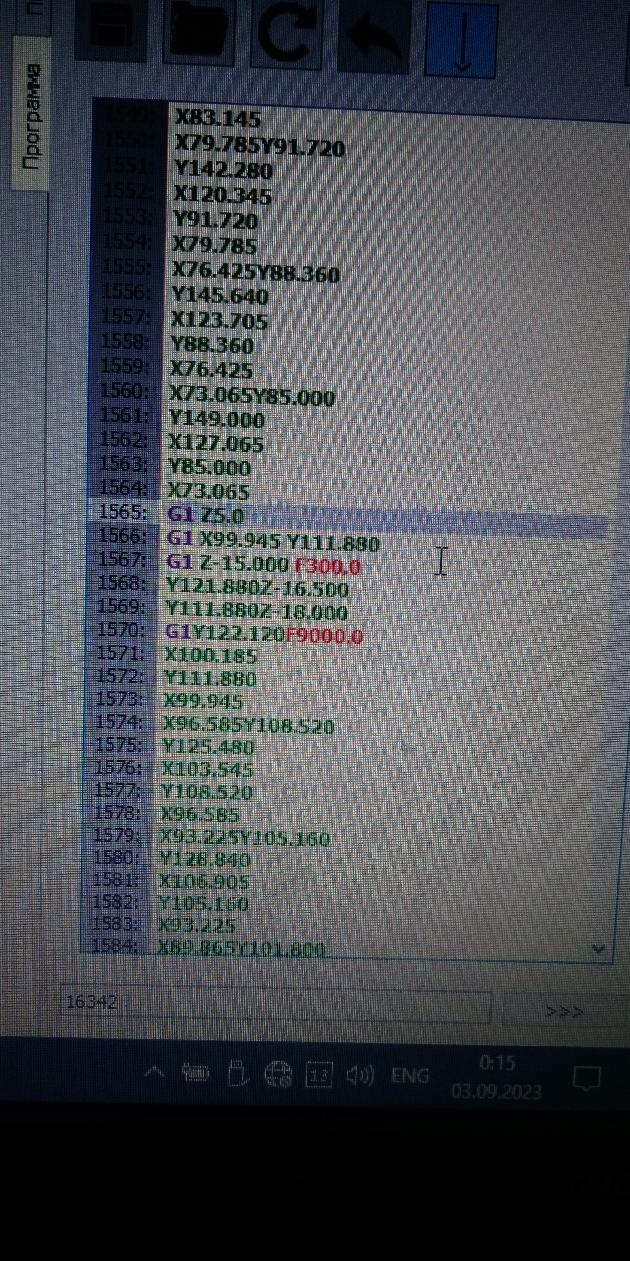

Вот на выделенной сьроке улетало в -5 вместо 5, и сдвигалась СК по Z. Эта часть УП - банальная выборка кармана в детали.
IMG_20230903_002017_573.jpg (1536 просмотров) <a class='original' href='./download/file.php?id=208977&mode=view' target=_blank>Загрузить оригинал (2.43 МБ)</a>
IMG_20230903_001548_069.jpg (1536 просмотров) <a class='original' href='./download/file.php?id=208978&mode=view' target=_blank>Загрузить оригинал (4.51 МБ)</a>

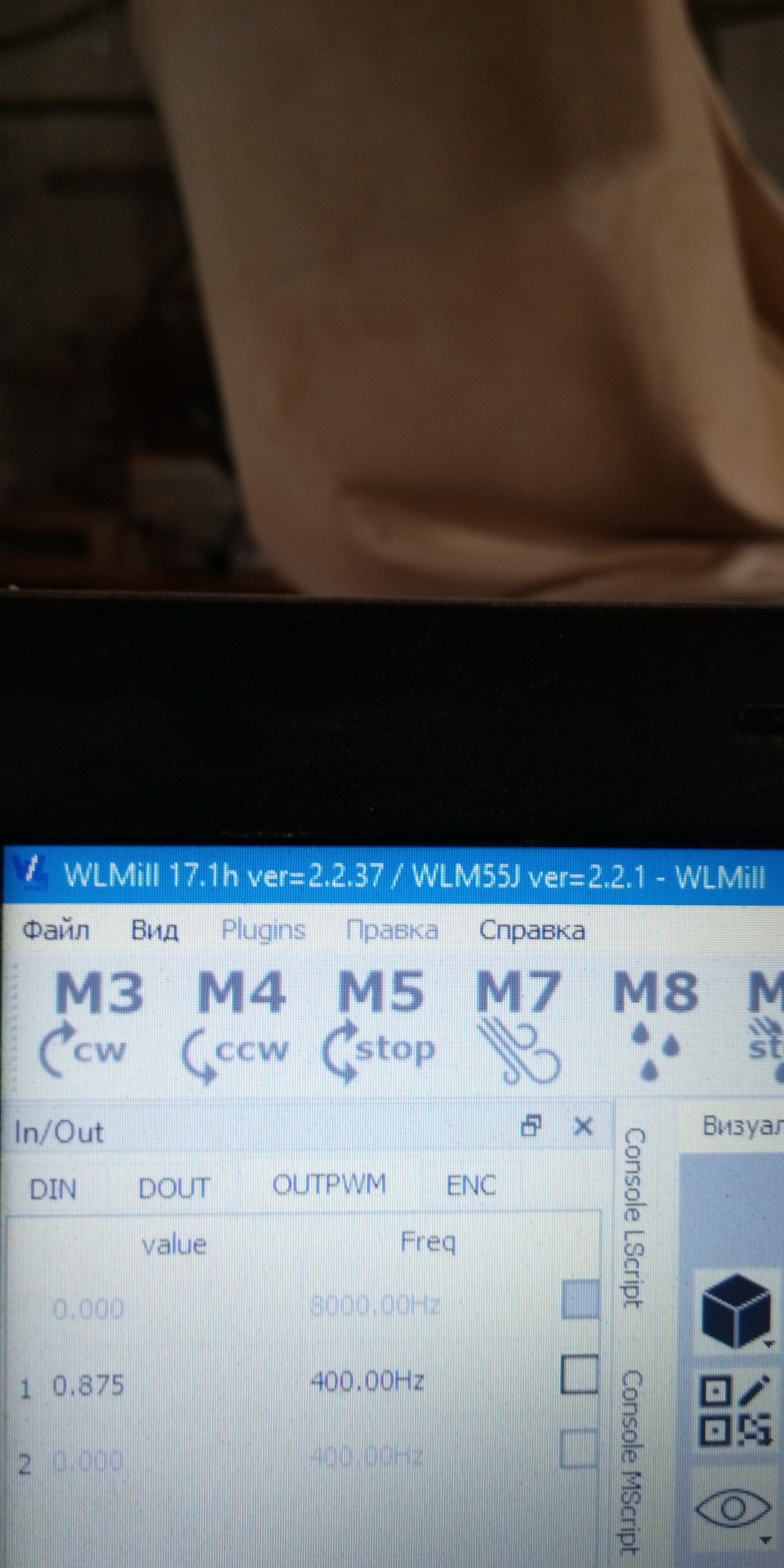

Веселуха, однако.
Отошел от станка на несколько минут. Возвращаюсь - оси стоят, движений нет. Шпиндель крутится. Фреза в детали. А на ноуте просто нет запущенного WLMill-а. Может я не прав, ибо чайник, но мне кажется неправильным, что при длительной потере связи с программой контроллер не выводит фрезу и не останавливает шпиндель.
Запускаю по новой WLMill... Здравствуй, ж...аба, новый год - машинный ноль Z, СК53, на 33 мм выше вдруг стал!... Ой, неладно что-то в датском королевстве...

Да откуда ж так-то? Фреза никуда не "съехала" с траектории. Буфер в мозгах выработался и просто остановилось, соответственно. Запустил по новойWLMill, подключился к станку - сразу сбитая СК. Причем, занятный момент, даже почти подозрительный - макс глубина обработки (толщина заготовки) -30мм, на момент остановки фреза шла на глубине -3, и вот на 30+3=33 уплыла Z. Может так совпало просто.
Когда улетело.
То координата Z на экране какая?
То есть у вас координаты не совпадают фактические с отображаемым? Или...?
Поиск положения осей делали?
Есть usb изолятор.?

Фреза - никуда не съехала, по факту, физически. Где резала, там и встала. А вот СК уплыла (в мозгах или в проге это живет, я хз). Выставил ручками правильные координаты, где по УП она должна быть, и нормально дорезал деталь, стартанув с нужной строки.
Хоуминг не делал. У меня все датчики пока отключены из-за частотника.
