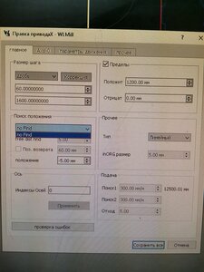

просьба сильно не пинать ,теперь проблема в другом не могу сообразить как настроить хоум,на старой плате у меня на оси Y и А стоят PNP датчики срабатывание 5мм,выхода запараллелены ,в маче при команде домой при подъезде к датчикам отрабатывали по очереди ,е стоп запаралелен с Х,подскажите если не трудно,соображалка не понимает что и где по осям прописать ,если можно с картинками

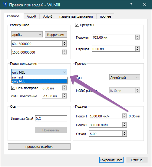

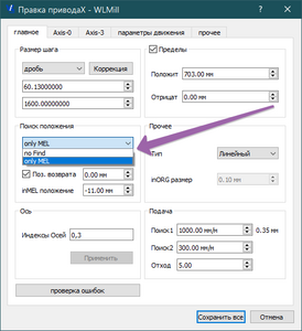

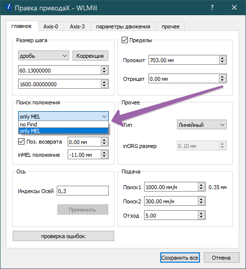

klepa писал(а): ↑01 сен 2023, 10:54 просьба сильно не пинать ,теперь проблема в другом не могу сообразить как настроить хоум,на старой плате у меня на оси Y и А стоят PNP датчики срабатывание 5мм,выхода запараллелены ,в маче при команде домой при подъезде к датчикам отрабатывали по очереди ,е стоп запаралелен с Х,подскажите если не трудно,соображалка не понимает что и где по осям прописать ,если можно с картинками
Датчики только NPN
Настраиваете ось указав ей какие датчики подключены
2023-09-01_17-39-01.png (1328 просмотров) <a class='original' href='./download/file.php?id=208947&mode=view' target=_blank>Загрузить оригинал (15.72 КБ)</a>
Затем выбираете тип поиска
2023-09-01_17-44-02.png (1328 просмотров) <a class='original' href='./download/file.php?id=208948&mode=view' target=_blank>Загрузить оригинал (17.25 КБ)</a>

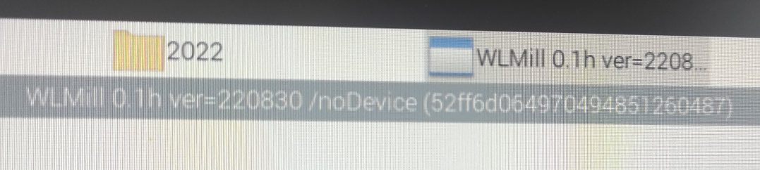

Подскажите, как понять диапазон версий прошивки для этой версии программы
wlmillver.png (1325 просмотров) <a class='original' href='./download/file.php?id=208949&mode=view' target=_blank>Загрузить оригинал (418.61 КБ)</a>

wldev писал(а): ↑01 сен 2023, 13:44
Датчики только NPN
у меня нет такого в меню,и отличается от вашего
Захват3.png (1318 просмотров) <a class='original' href='./download/file.php?id=208952&mode=view' target=_blank>Загрузить оригинал (14.95 КБ)</a>

klepa писал(а): ↑01 сен 2023, 14:39
Датчики только NPN
Там несколько закладок. Посмотрите внимательнее

wldev писал(а): ↑01 сен 2023, 16:26
Датчики только NPN
К сожалению нет вкладок,даже другую скачал
IMG_20230901_163147.jpg (1298 просмотров) <a class='original' href='./download/file.php?id=208963&mode=view' target=_blank>Загрузить оригинал (7.67 МБ)</a>
