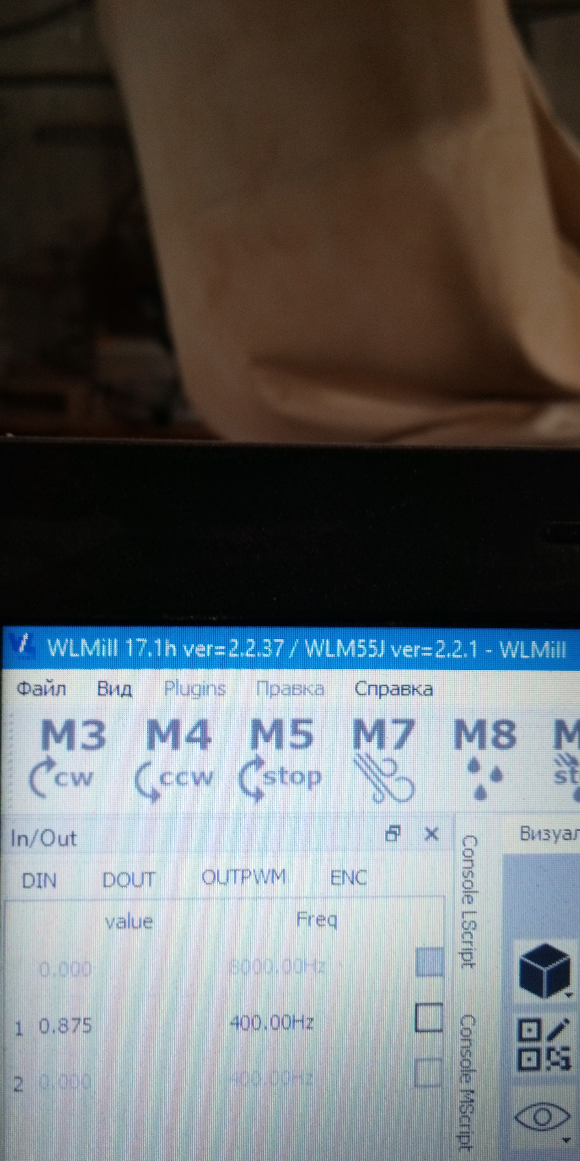

Результаты экспериментов за сегодня:
1. На Debian для Малины не запускается (версии от 2023 года)
2. На Ubuntu Mate для малины не запускается (версии от 2023 года)
Версия от 2022 года запускается, но не известно на какой прошивке контроллера надо запускаться, на последних пишет что не та версия.
Внизу скриншот, как по нему определить версию прошивки?
wlmillver.png (1279 просмотров) <a class='original' href='./download/file.php?id=208964&sid=44caa1fa8846fd670654b3a0ad5a3aab&mode=view' target=_blank>Загрузить оригинал (418.61 КБ)</a>
