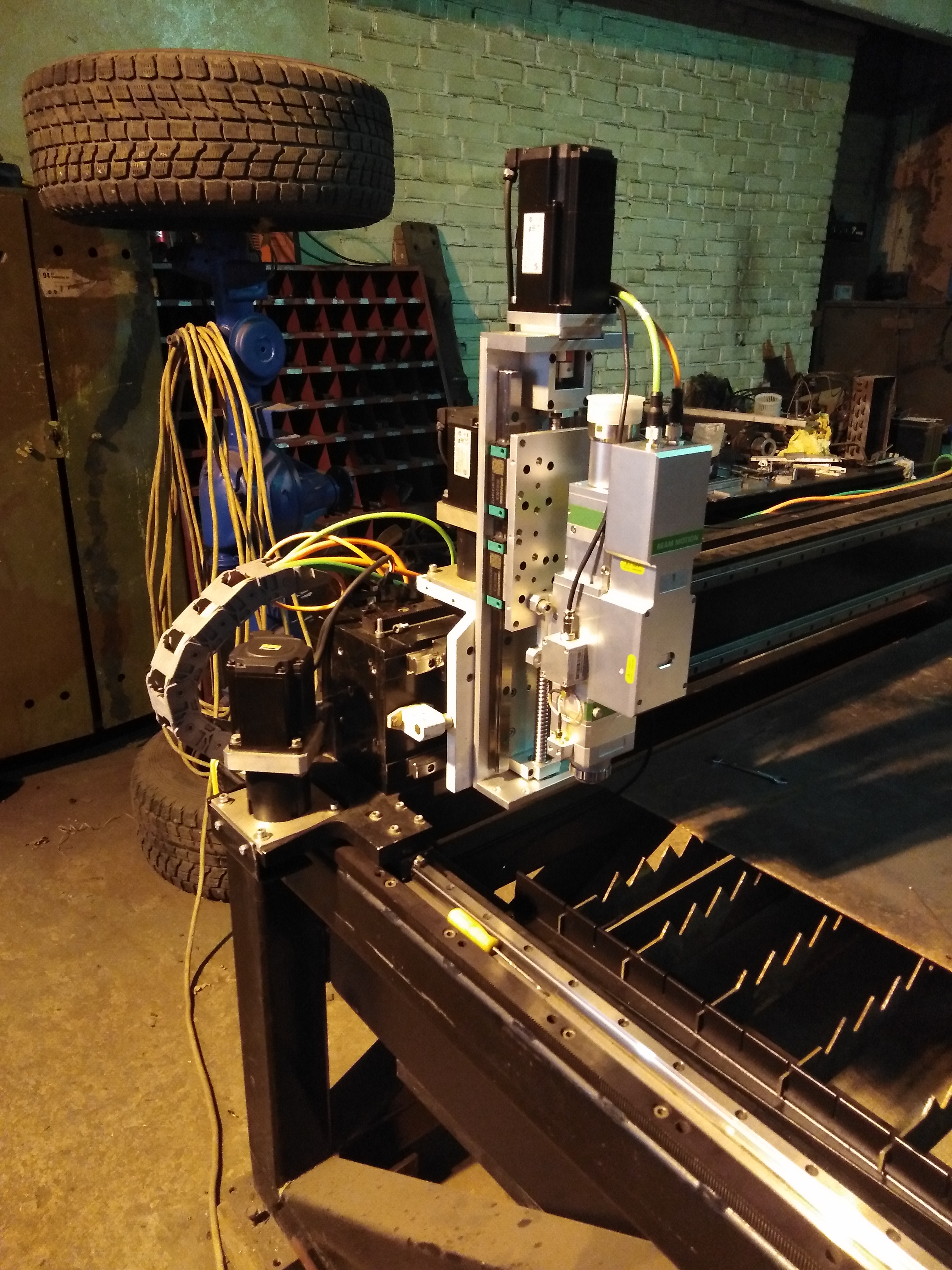

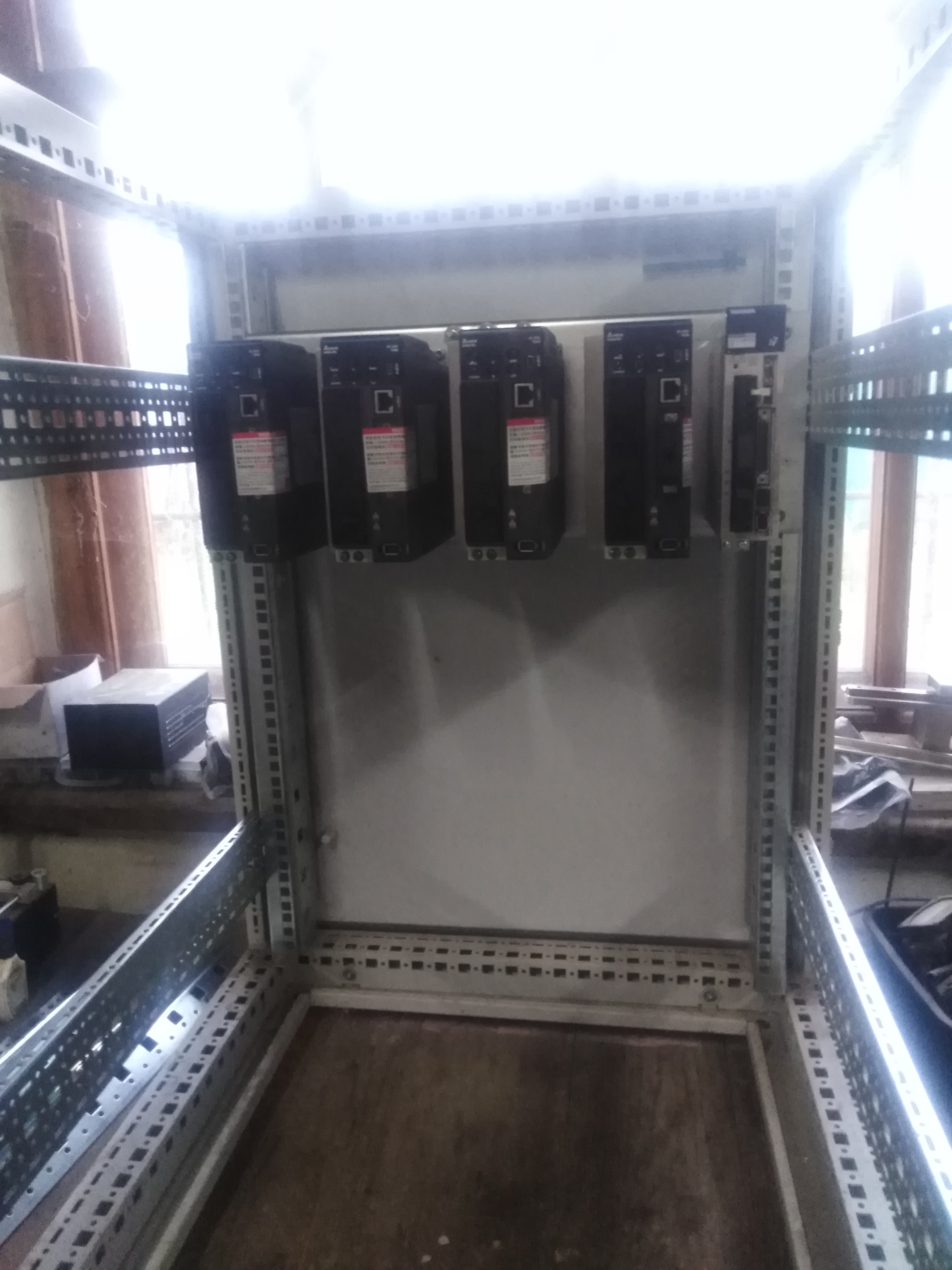

Добрый вечер, начал сборку станка.
IMG_20230704_210252.jpg (2165 просмотров) <a class='original' href='./download/file.php?id=208253&mode=view' target=_blank>Загрузить оригинал (3.12 МБ)</a>
IMG_20230706_201829.jpg (2165 просмотров) <a class='original' href='./download/file.php?id=208254&mode=view' target=_blank>Загрузить оригинал (2.39 МБ)</a>
IMG_20230704_210240.jpg (2165 просмотров) <a class='original' href='./download/file.php?id=208255&mode=view' target=_blank>Загрузить оригинал (3.19 МБ)</a>
IMG_20230704_173255.jpg (2165 просмотров) <a class='original' href='./download/file.php?id=208256&mode=view' target=_blank>Загрузить оригинал (3.01 МБ)</a>
IMG_20230705_082752.jpg (2165 просмотров) <a class='original' href='./download/file.php?id=208257&mode=view' target=_blank>Загрузить оригинал (3.07 МБ)</a>
IMG_20230706_201845.jpg (2165 просмотров) <a class='original' href='./download/file.php?id=208258&mode=view' target=_blank>Загрузить оригинал (2.55 МБ)</a>

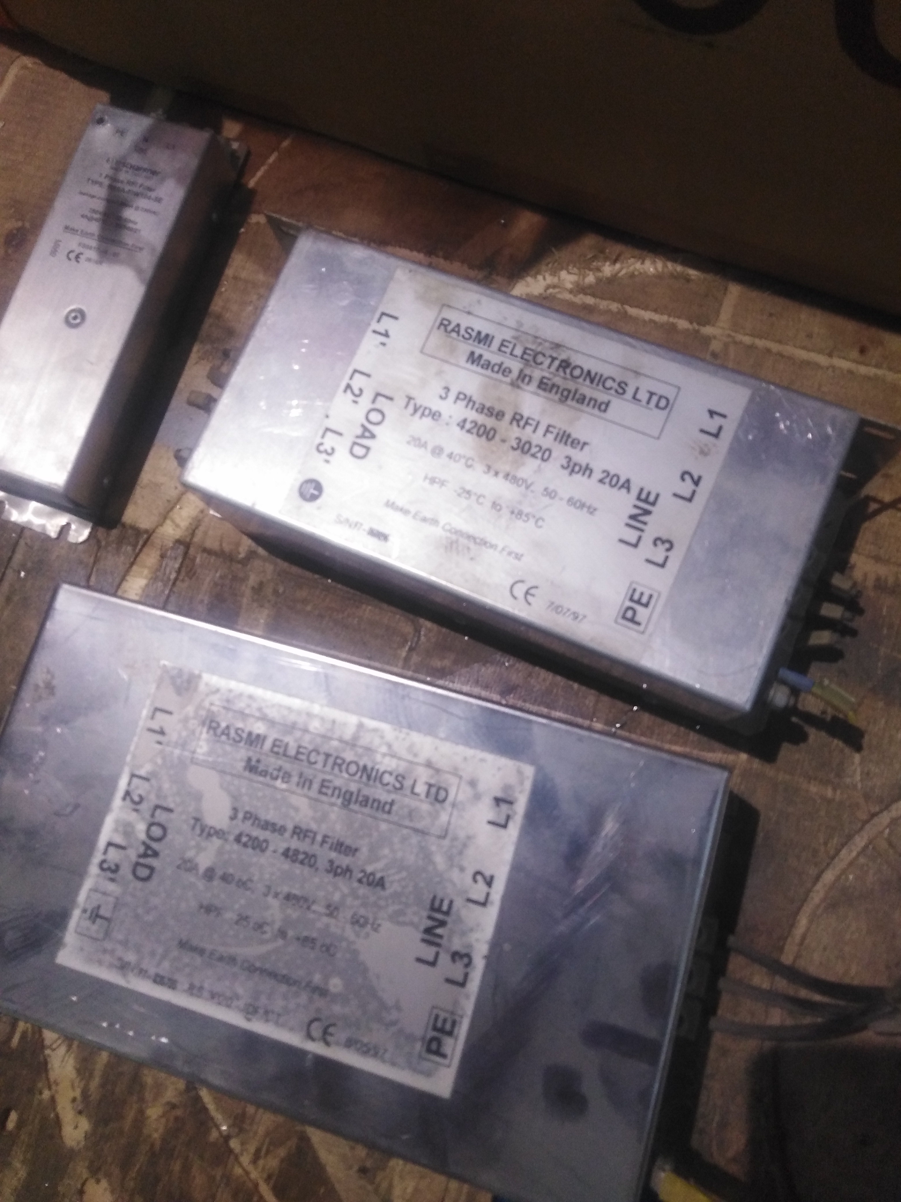

Есть вопрос, фильтр помех у меня есть 3х фазные, если сделать разноску по фазам по нагрузке или одно фазный надо.

Прошу помощи,
Примерную схему как собрать электрику и что должно стоять в шкафу.

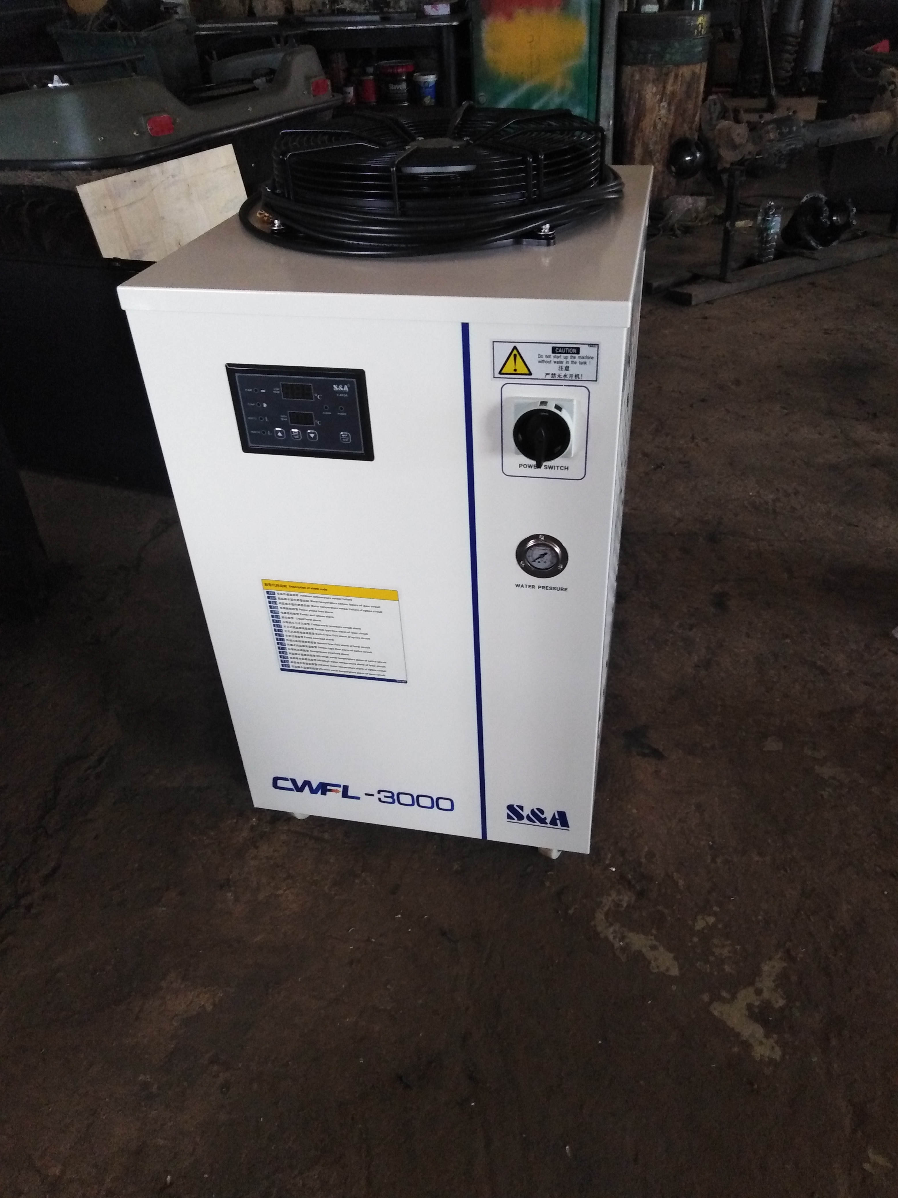

Приехал чилер.

Датчики лимитов на z

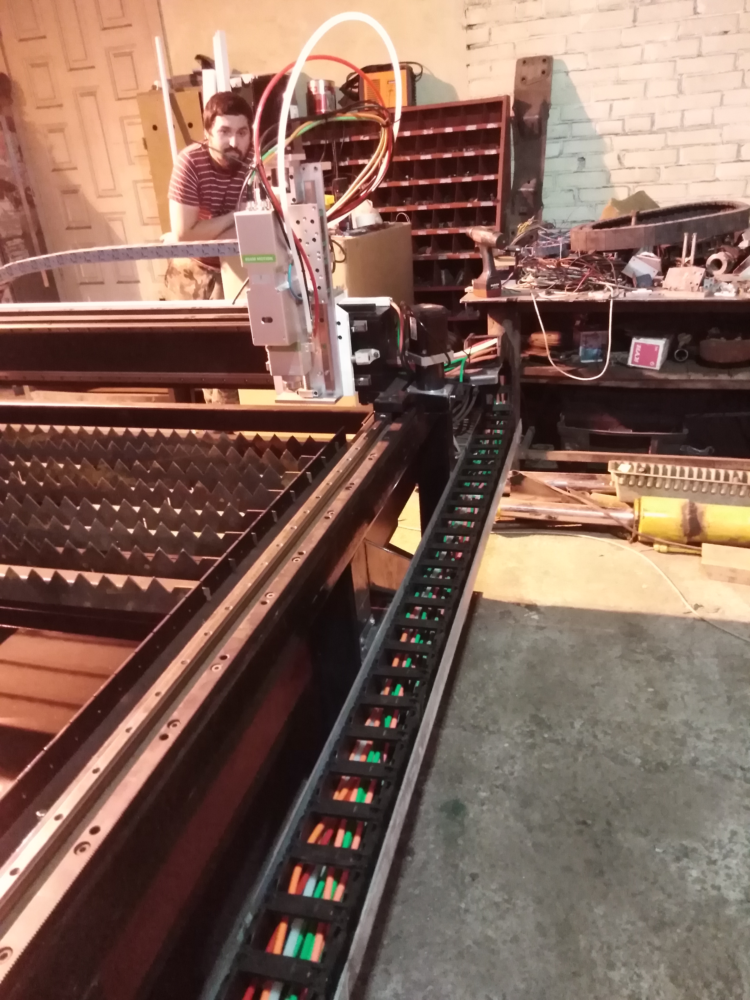

Сегодня весь день с продольным кабель каналом, делали кронштейны тянули трубки кабеля.

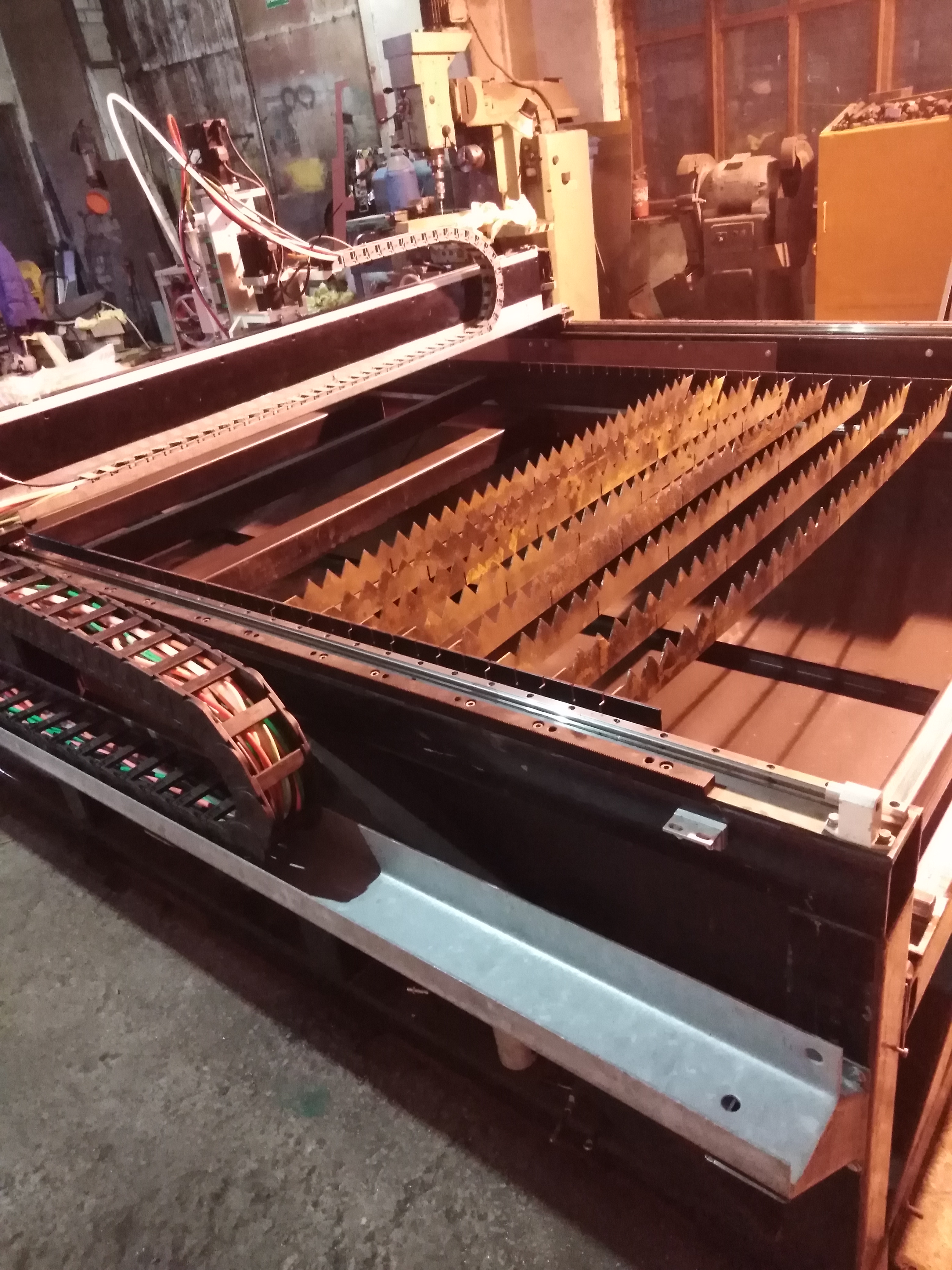

Что получилось.

Лоток для кабель канала из дорожного столбика что забивают для разделительной.
