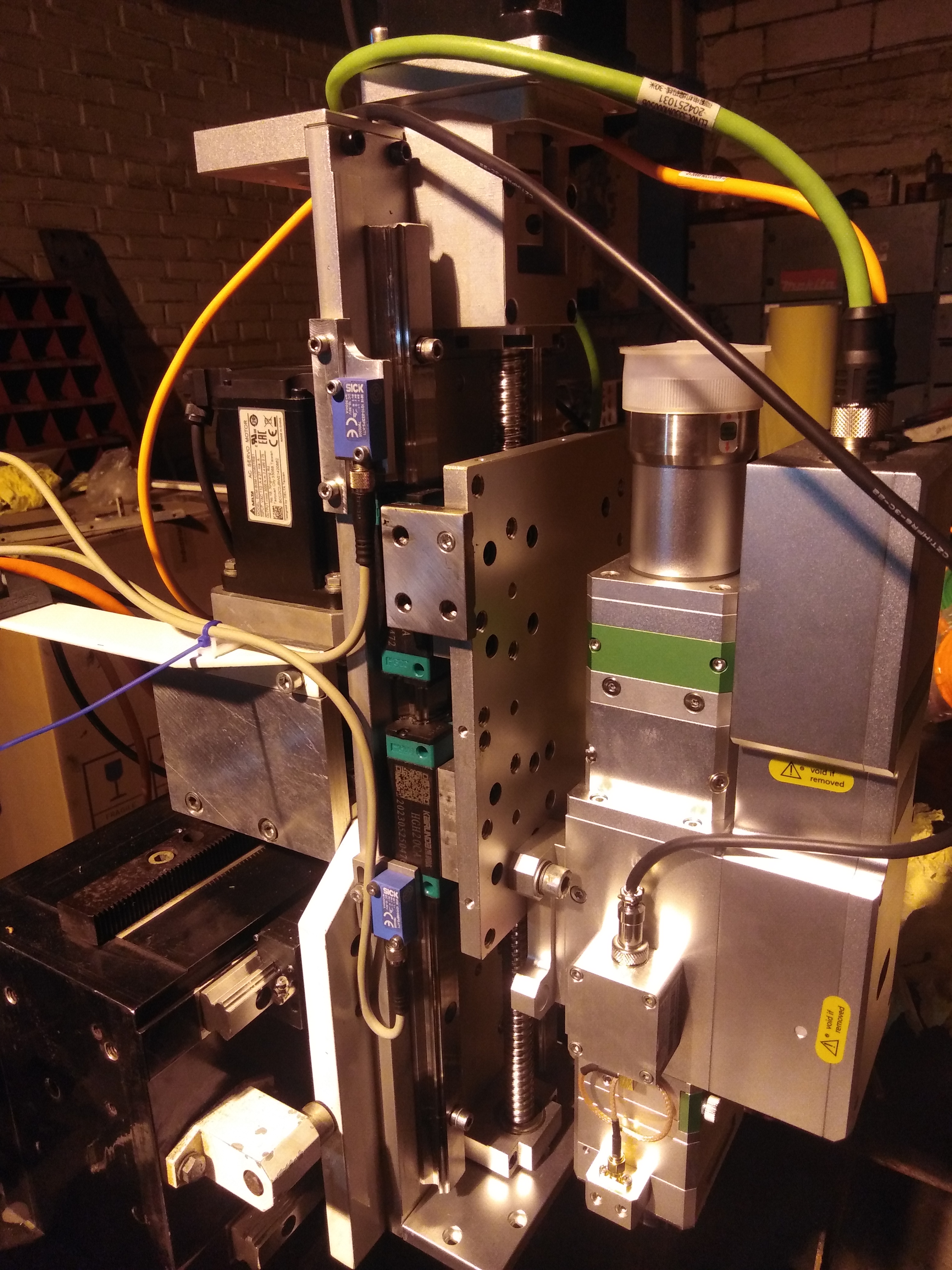

Датчики лимитов на z
IMG_20230716_222824.jpg (2094 просмотра) <a class='original' href='./download/file.php?id=208344&mode=view' target=_blank>Загрузить оригинал (3.06 МБ)</a>
IMG_20230716_222816.jpg (2094 просмотра) <a class='original' href='./download/file.php?id=208345&mode=view' target=_blank>Загрузить оригинал (2.7 МБ)</a>
