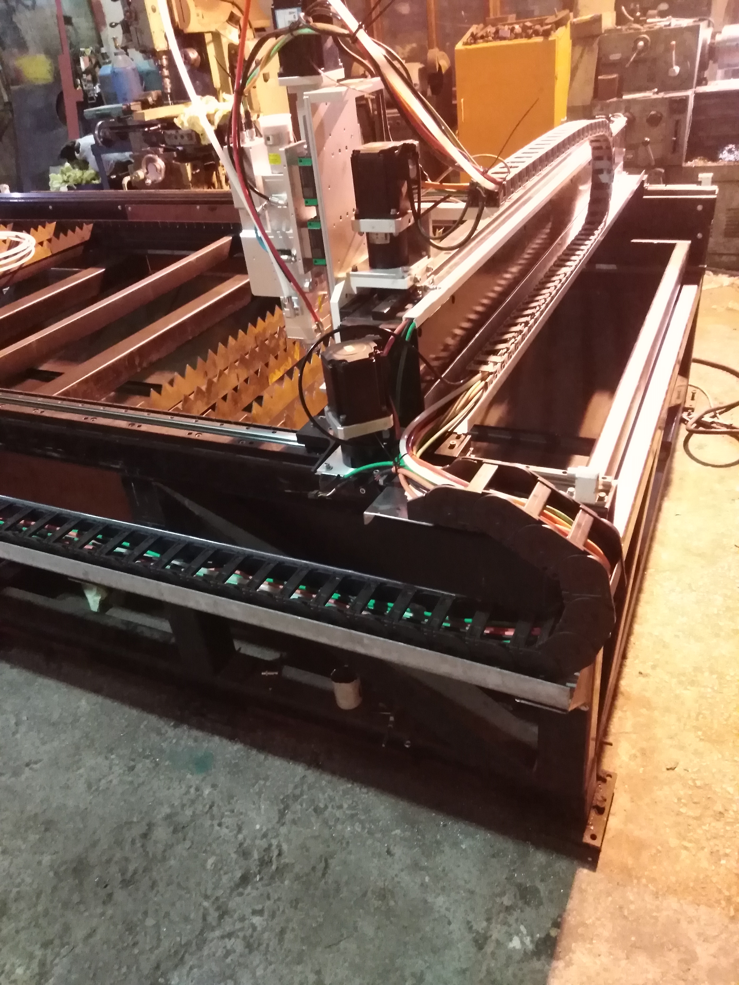

Здравствуйте участники форума. Решился на постройку лазерного станка. Приобрел:
1 . лазерную головку BT240S
2. контроллер TF-6225
Теперь хочу приобрести сам источник лазерного излучения . Остановился на Raycus RFL-C1000. На Алиэкспресс цены варьируют от 260 т.р до 500 т.р а то и выше. На Таобао нашли через посредника за 13500 юани и написано что сварочный. Там же за 15500 юани и написано что режущий. На вопрос китайцу в чём разница между ними ответа не получил. Может кто-нибудь из вас знает в чём разница? Сам я думаю что в длине оптоволокна. Спасибо!

Re: Собираю оптоволоконный лазер 1300х1300 500Вт по металлу
Сообщение ex71 »
волокно и коннектор самого волокна скорее всего другой. Отдельно волокно не меняется, так как волокно вварено в набор диодов через призмы. коннектор тоже не съемный.
Отдельно эти элементы не продаются, при повреждении волокна - источник под замену. К тому же еще и диоды умирают при повреждении оптики.

Добрый вечер, начал сборку станка.

Сегодня весь день с продольным кабель каналом, делали кронштейны тянули трубки кабеля.

Что получилось.

Лоток для кабель канала из дорожного столбика что забивают для разделительной.
