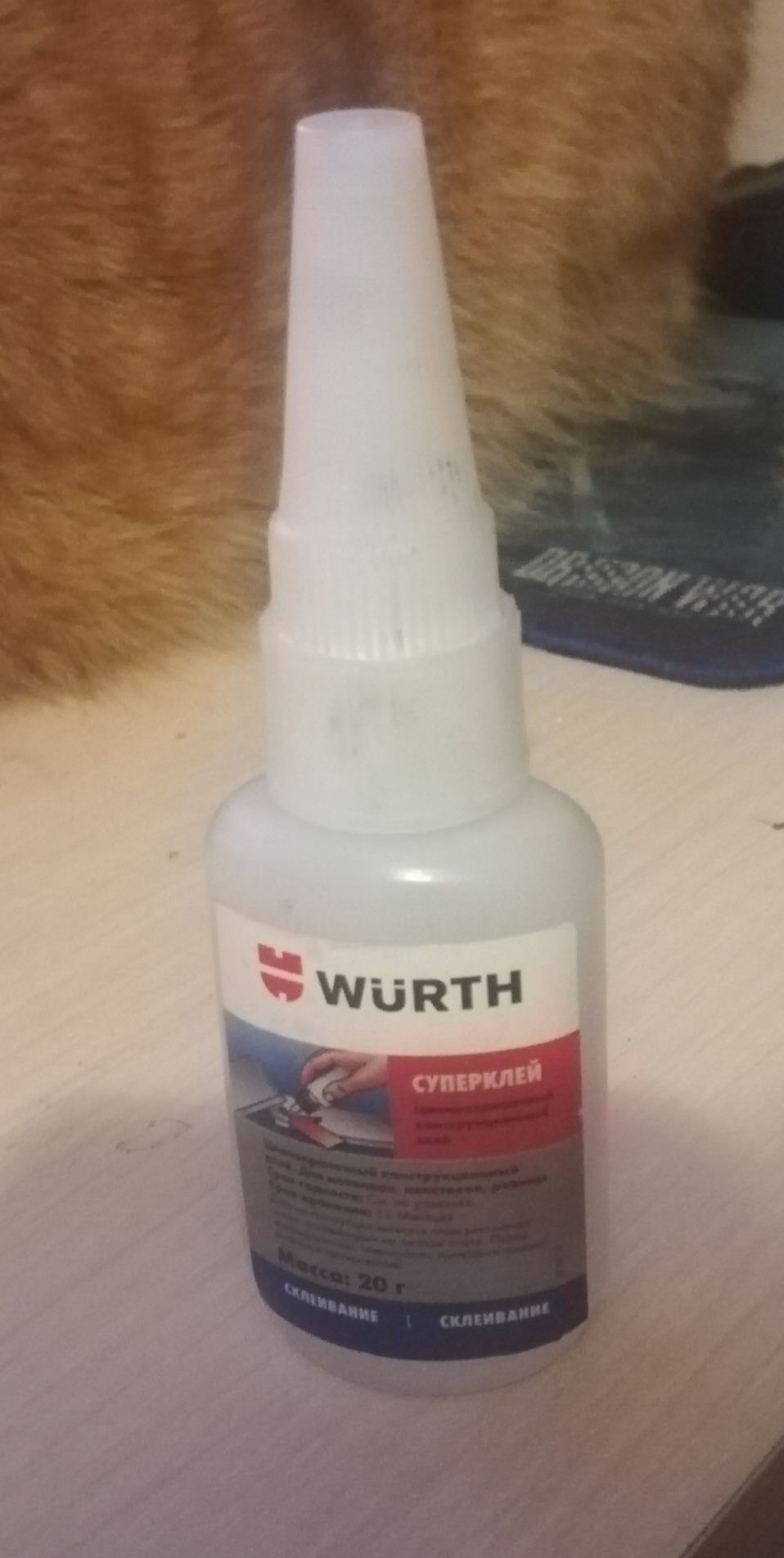

Вот именно этому цюбику больше года. Открывается, клей еще работает. В колпачке там что типа гвоздика или иголки, который запирает дырку в носике. Основное требование чтобы нормально открывался потом, не навинчивать колпачек на пипку в клею. Протереть перед ракручиванием.

Mamont писал(а): ↑23 дек 2022, 22:12 Вот именно этому цюбику больше года. Открывается, клей еще работает. В колпачке там что типа гвоздика или иголки, который запирает дырку в носике. Основное требование чтобы нормально открывался потом, не навинчивать колпачек на пипку в клею. Протереть перед ракручиванием.
Вот-вот, donedeal в точно таком же беспроблемном пузырьке был. Потом они сделали на носике три кольца, видимо, для уплотнения, которые стали наглухо склеивать внешний колпачёк и носик, <censored> :wik: Да, спасибо, Wurth ещё вроде в продаже встречается...

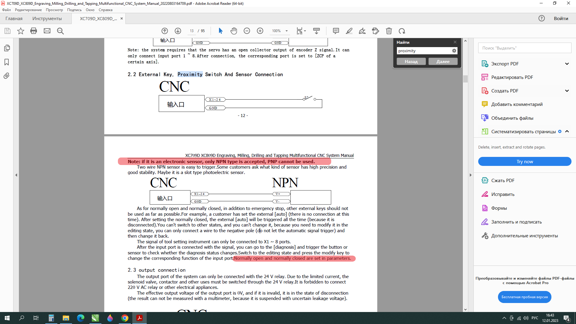

kfmut писал(а): ↑ Не совсем понятно датчики чего...концевики для поиска нуля станка и аварийные по осям?
На данный момент интересуюсь по концевикам для поиска нуля станка и аварийные по осям
kfmut писал(а): ↑ Тот тип, какой у вас поддерживает контроллер станка, в инструкции прямо написано/будет написано.
Я как понял большинство контроллеров поддерживают оба типа.
Стал читать статьи опубликованные по мимо боязни стружки индуктивные якобы NPN быстрее...
Вот выдержка из статьи:
Выбор PNP или NPN в основном зависит от приложения и доступности. В качестве Arrow Electronics Следует отметить, что датчики NPN более распространены в индустрии автоматизации в азиатском регионе. Датчики PNP более популярны в Европе и Америке.
Датчики NPN используются в высокоскоростных приложениях, потому что они быстрее датчиков PNP. Они также находят больше применений в цепях реле, чем в цепях ПЛК. Датчики PNP более популярны в схемах ПЛК, поскольку они могут предотвратить ложные срабатывания сигналов в случае повреждения и замыкания на землю.
alex_sar
Сообщения: 1421
Репутация: 315
Сообщение alex_sar »
Plehar писал(а): ↑10 янв 2023, 19:38 Датчики NPN используются в высокоскоростных приложениях, потому что они быстрее датчиков PNP. Они также находят больше применений в цепях реле, чем в цепях ПЛК. Датчики PNP более популярны в схемах ПЛК, поскольку они могут предотвратить ложные срабатывания сигналов в случае повреждения и замыкания на землю.
какой то прям бред написан.
если там и можно придумать какую-то разницу в скорости, то это будет на 3 порядка отличаться от скоростей обработки чпу-сигналов. какие-нибудь наносекунды может будут.
про ложные срабатывания тоже чушь.
И те и другие датчики надо правильно подключить и всё будет хорошо.
