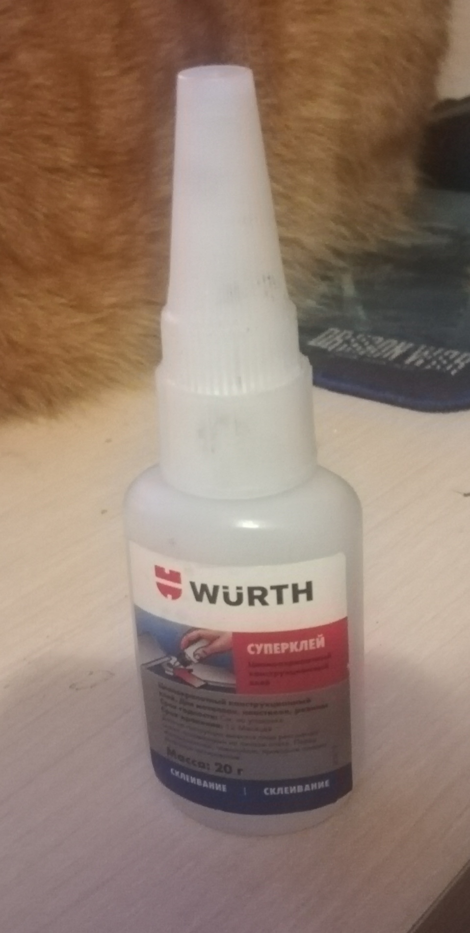

Вот именно этому цюбику больше года. Открывается, клей еще работает. В колпачке там что типа гвоздика или иголки, который запирает дырку в носике. Основное требование чтобы нормально открывался потом, не навинчивать колпачек на пипку в клею. Протереть перед ракручиванием.

Mamont писал(а): 23 дек 2022, 22:12 Вот именно этому цюбику больше года. Открывается, клей еще работает. В колпачке там что типа гвоздика или иголки, который запирает дырку в носике. Основное требование чтобы нормально открывался потом, не навинчивать колпачек на пипку в клею. Протереть перед ракручиванием.
Вот-вот, donedeal в точно таком же беспроблемном пузырьке был. Потом они сделали на носике три кольца, видимо, для уплотнения, которые стали наглухо склеивать внешний колпачёк и носик, <censored> :wik: Да, спасибо, Wurth ещё вроде в продаже встречается...
