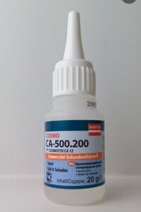

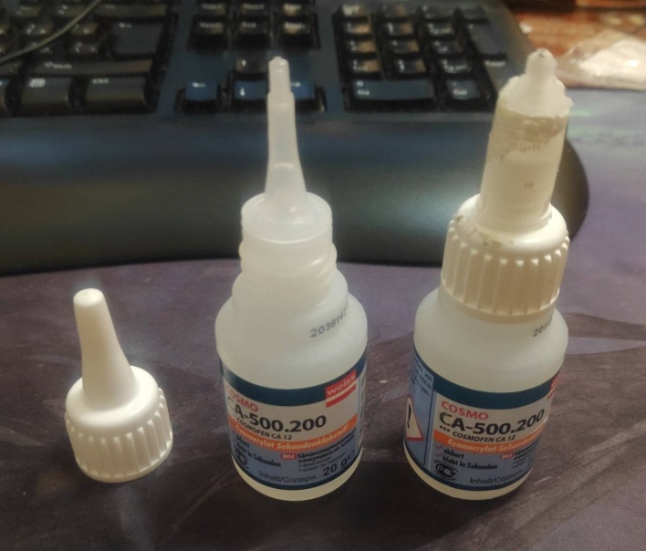

Ребят, может кто в курсе какая нынче ситуация с цианоакрилатными(секундными) клеями в многоразовых(!!!) тюбиках? Есть какие-нить РЕАЛЬНО многоразовые, чтобы мог год простоять, не засохнуть и носик расковыривать не надо было ? До этого больше 10 лет пользовался donedeal, супер моментом профи, но всего этого теперь в продаже нет, а остатки donedeal засохли :cry: благодаря их "новому" долбанутому носику. Cosmofen'у, судя по отзывам, тоже новый пузырёк сделали..."починили" то, что работало.
Argon-11
Сообщения: 1955
Репутация: 461
Сообщение Argon-11 »
Ну не знаю - на фото обычные старые пуздырьки https://ekb.vseinstrumenti.ru/krepezh/k ... wswcm0003/
kfmut
Сообщения: 922
Репутация: 147
Откуда: г.Тверь
Сообщение kfmut »
Argon-11 писал(а): ↑23 дек 2022, 19:30 Ну не знаю - на фото обычные старые пуздырьки https://ekb.vseinstrumenti.ru/krepezh/k ... wswcm0003/
Там в свежих отзывах народ как раз показывает новые бутылочки и плачется...ну, если сразу идти читать негативные отзывы, а не счастливых склеивателей пальцев :thinking:
