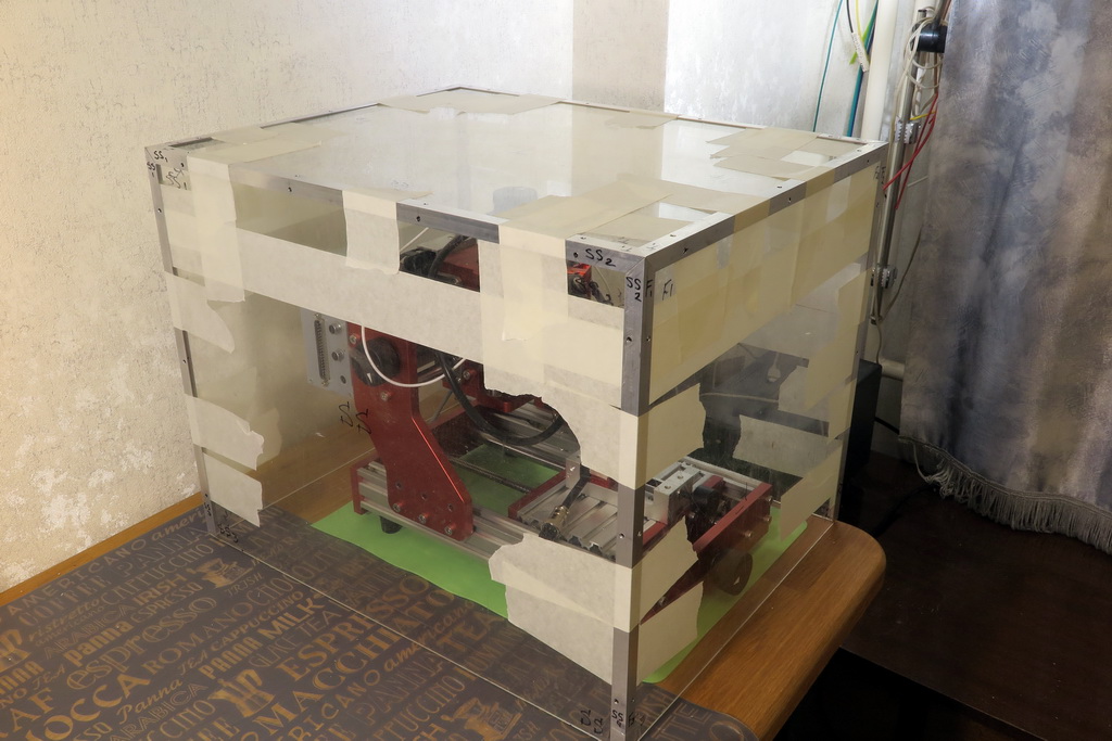

Привет всем!
Задумал я тут систему аспирации сделать... нетипичную.
Как вам такая идея? Принимаю здоровую критику, советы, идеи.

Kachik
Сообщения: 1292
Репутация: 308
Сообщение Kachik »
Очень даже типичная, но я бы сделал ещё какую-то шторку или лючок, чтоб можно было если надо, быстро что-то придержать или пшикнуть ВДшкой, ну или ещё как повлиять на процесс...
Курдль
Сообщения: 1060
Репутация: 282
Откуда: Msk
Сообщение Курдль »
Kachik писал(а): ↑ я бы сделал ещё какую-то шторку или лючок, чтоб можно было если надо, быстро что-то придержать или пшикнуть ВДшкой, ну или ещё как повлиять на процесс...
Да, спасибо! Я думаю над этим. Пока что это только аквариум.
Еще есть задумки собственно по системе пылеудаления. Не хочу гонять часами бытовой пылесос, поэтому есть идея поставить на заднюю панель парочку мощных кулеров от ПК на вдув, а в боковой панели ближе к фронту - выходное отверстие для подключения циклона.
kfmut
Сообщения: 922
Репутация: 147
Откуда: г.Тверь
Сообщение kfmut »
А такой конструктив колпака вибрации от работы механики станка не будет как-то переводить в особо слышимый диапазон? Не придётся потом по кругу "шумкой" обклеивать? calabr много мучился со своим колпаком из дсп.
Гонять часами бытовой пылесос и не получится, подшипники по перегреву быстро кончатся, там номинальный режим работы чего-нить типа 15мин на час. На барахолках я видел продают вентиляторы-улитки на мелких асинхронных двигателях, но что там с расходом воздуха неизвестно, поэтому не понятно будет ли работать циклон. Вообще КМК начать стоило бы с башмака на ось Z, тем более конструктив подходящий.
Курдль
Сообщения: 1060
Репутация: 282
Откуда: Msk
Сообщение Курдль »
kfmut писал(а): ↑ А такой конструктив колпака вибрации от работы механики станка не будет как-то переводить в особо слышимый диапазон? Не придётся потом по кругу "шумкой" обклеивать? calabr много мучился со своим колпаком из дсп.
Не думаю, что шум будет намного больше, чем от работающего фрезой станка. Теоретически любой колпак должен гасить звук, за исключением случая попадания в резонанс. Шумкой обклеивать не буду, т.к. для проекта с прозрачным колпаком это было бы фиаско :) Пусть уж лучше шумит. К тому же этот колпак должен исполнять функцию защиты "окружающей среды" от СОЖ, если та будет применяться.
kfmut писал(а): ↑ Гонять часами бытовой пылесос и не получится, подшипники по перегреву быстро кончатся, там номинальный режим работы чего-нить типа 15мин на час.
Не, не все так плохо. Домашняя уборка пылесосом у меня вполне может длиться полчаса. Два бытовых пылесоса вполне это выдерживают. Причем оба не мальчики - самому младшему 10 лет. Один из них я не раз гонял со станком около часа. Да, добавляет тепла в помещение, ну и шума, но дребезжать не начал. А робот-пылесос может и час елозить по квартире - это для них нормально. Кстати, узлы компрессора для этих продаются на Али и не такие уж дорогие.
kfmut писал(а): ↑ что там с расходом воздуха неизвестно, поэтому не понятно будет ли работать циклон.
Да в общем-то не так важно, будет ли пыль отделяться циклоном или фильтром, который я также поставлю внутрь корпуса циклона.
kfmut писал(а): ↑ начать стоило бы с башмака на ось Z, тем более конструктив подходящий.
Нет. Башмак под шпинделем требует сильного воздушного потока и сильного разрежения в зоне всасывания. А значит нужны опять же всасывающие компрессоры, турбины с высокими оборотами и, как следствие, - шум и все вытекающие. При наличии колпака пыль и так никуда не денется, кроме как по направлению воздушного потока. Главное достоинство башмака - он не дает пыли оседать на движущихся деталях. Над этим надо подумать и посмотреть, что будет с оседанием пыли в конструкции с колпаком. А недостаток башмака - он полностью закрывает обзор в зоне резания. Для массового производства это нормально. Но когда почти всегда делаешь единичные детали и не отрываешь глаз от процесса, держа палец на кнопке Стоп...
kfmut
Сообщения: 922
Репутация: 147
Откуда: г.Тверь
Сообщение kfmut »
ну, пыль-то как раз и самая проблема - она везде, если её удалить, то остаётся стружка, которую легко потом убрать хоть ручным пылесосом...а так, пробуйте :-)
andrey_t
Сообщения: 97
Зарегистрирован: 31 янв 2021, 14:47
Репутация: 37
Сообщение andrey_t »
бытовые пылесосы потому и бытовые что ресурс у них небольшой. и охлаждаются обычно основным воздушным потоком, редко когда есть отдельная крыльчатка на охлаждение.
подача воздуха компьютерными вентилляторами разве что немного понизят температуру внутри, если отсасывать пылесосом то от них врятли толк будет. в любом случае что одно что другое даст принудительную циркуляцию воздуха
я сделал аспирацию на базе 12в турбинки (такие много где ставят, в серверах, сушилках и т.п.), дает поток воздуха приличный, достаточный для убирания легкой стружки и пыли, а оставшеся само никуда не разлетается, так что движущиеся части не засоряются. шумит не громче фрезера и фрезы. потребляет до 100вт и нет ограничения по времени работы. [youtube]https://youtu.be/M-p51kyfcz4[/youtube]
циклон любит поток воздуха, поэтому не стоит делать плотную щетку на насадке, можно вообще без нее если фреза не длинная.
Курдль
Сообщения: 1060
Репутация: 282
Откуда: Msk
Сообщение Курдль »
andrey_t писал(а): ↑ подача воздуха компьютерными вентилляторами разве что немного понизят температуру внутри, если отсасывать пылесосом то от них врятли толк будет. в любом случае что одно что другое даст принудительную циркуляцию воздуха
А чем компьютерный кулер с аксиальным потоком отличается от "улитки"? В улитке давление (разрежение) больше? Я думаю, что при одинаковой мощности двигателя, объем перемещенного воздуха для них будет приблизительно одинаков.
andrey_t
Сообщения: 97
Репутация: 37
у меня есть одинаковые по мощности 12в 6а вентиллятор и турбинка.
без сопротивления сам по себе вентиллятор дает больший обьем воздуха, но при сопротивлении на всасывание производительность падает быстрее и само разряжение меньше. при этом на повышение давления он работает хорошо, впрочем турбинка тоже.
на циклоне толку от него почти не было
а вот турбинка дает неплохое разряжение и в паре с циклоном хорошо работает
так что если надо продуть потоком воздуха без значительно сопротивления то вентиллятор, если создать разряжение то турбинка
Курдль
Сообщения: 1060
Репутация: 282
Откуда: Msk
Сообщение Курдль »
andrey_t писал(а): ↑ вентиллятор дает больший обьем воздуха, но при сопротивлении на всасывание производительность падает быстрее и само разряжение меньше. при этом на повышение давления он работает хорошо, впрочем турбинка тоже.
Моя задумка как раз заключается в том, чтобы вдувать поток под колпак, а в циклон чтобы пыль залетала под давлением "до", а не из-за разрежения "после".
У меня есть зверский кулер для компа, который я так в компе оставить и не смог (уж слишком сильно он завывал). :)

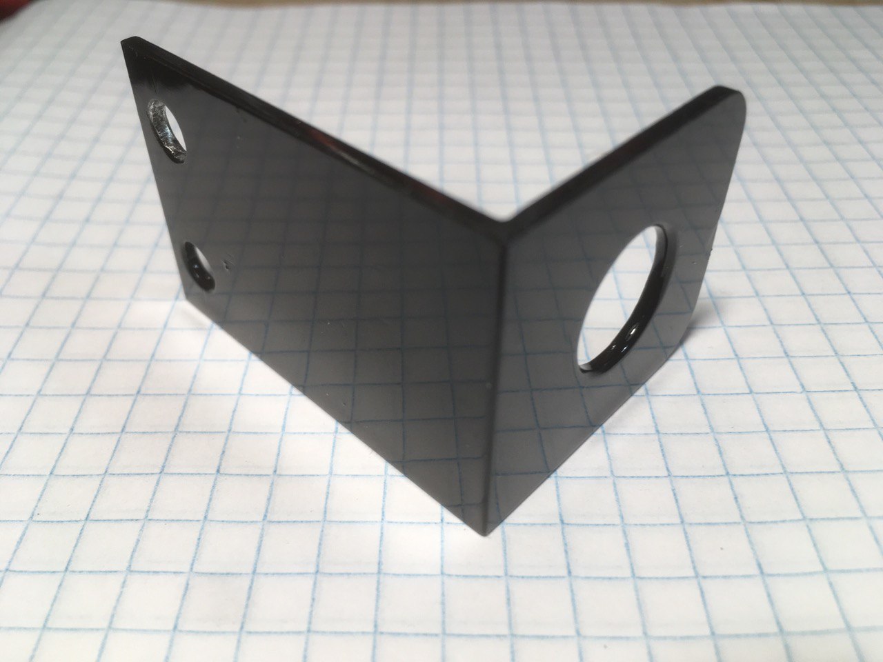

Пытаюсь освоить простую, но надежную технологию окраски не анодированного алюминия.
Вот попробовал такую:
1. Шкурим поверхность номером 800
2. Отмываем в жидком мыле
3. Окунаем в едкий натр ("Крот") ждем, чтобы немного пошипело
4. Окунаем в дистиллированную воду, смываем щелочь
5. Окунаем в ацетон и в емкости с ацетоном переносим деталь к месту покраски
6. Вынимаем деталь из ацетона и как только он высох (пара секунд), начинаем покраску аэрозольной краской.
Как думаете, жизнеспособная технология?
photo_2022-12-13_22-51-54.jpg (1215 просмотров) <a class='original' href='./download/file.php?id=205883&mode=view' target=_blank>Загрузить оригинал (128.15 КБ)</a>
Сообщения: 2098
А если в ацетоне растворить немного краски так чтобы лег тонкий грунтовочный слой, то наверное можно и не держать в ацетоне.
А так получилось весьма неплохо. Царапать пробовали? Не скалывается краска?
Курдль
Сообщения: 1060
Репутация: 282
Откуда: Msk
Сообщение Курдль »
nevkon писал(а): ↑ А если в ацетоне растворить немного краски так чтобы лег тонкий грунтовочный слой, то наверное можно и не держать в ацетоне.
Была задача вернуть ацетон в бутылку практически в том же количестве.
Царапать пробовал - успешно :) Царапается. Но краска еще не до конца высохла и по ощущениям она гораздо лучше держится, чем на окисленном алюминии.
