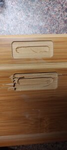

Кстати к вопросу попутного и встречного фрезерования в деревяхах...
IMG_20221206_190645.jpg (912 просмотров) <a class='original' href='./download/file.php?id=205768&sid=a4439617b7ea4e5e7cb2d1bc137f3224&mode=view' target=_blank>Загрузить оригинал (4.18 МБ)</a>
Снизу попутное.

Kachik писал(а): ↑ Кстати к вопросу попутного и встречного фрезерования в деревяхах...
Ну не знаю... Может быть это просто качество деревяшки такое.
Я вот тут посчитал, что линейная скорость кромки 6 мм фрезы, вращающейся со скоростью 12000 об/мин (мой случай) равна 226 080 мм/мин.
При скорости 500 мм/мин (мой случай) попутное и встречное направление будет отличаться на... 0.44%
И вы верите, что эти 0.44% дадут какую-то разницу?!!
Mamont
Сообщения: 1667
Репутация: 391
Настоящее имя: Виталий
Откуда: РБ Минск
Сообщение Mamont »
Сталь и дюраль так не лохматит. И еще фреза тупая. Попутное фрезерование выбирается не потому, что скорость вращения фрезы суммируется, а потому что фрезу отгибает влево по ходу перемещения. Так размер требуемого контура получается с припуском на чистовую обработку.
