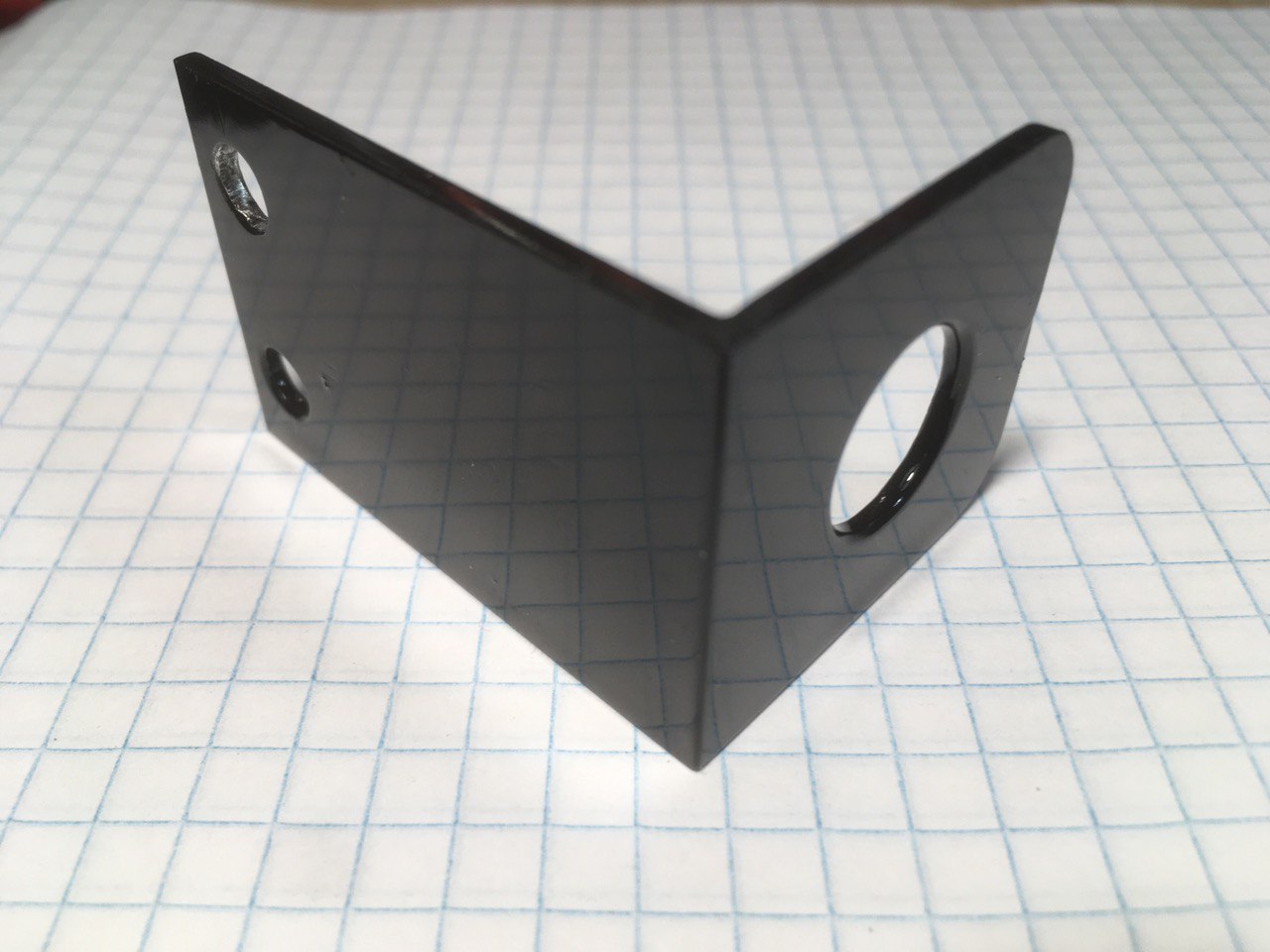

Пытаюсь освоить простую, но надежную технологию окраски не анодированного алюминия.
Вот попробовал такую:
1. Шкурим поверхность номером 800
2. Отмываем в жидком мыле
3. Окунаем в едкий натр ("Крот") ждем, чтобы немного пошипело
4. Окунаем в дистиллированную воду, смываем щелочь
5. Окунаем в ацетон и в емкости с ацетоном переносим деталь к месту покраски
6. Вынимаем деталь из ацетона и как только он высох (пара секунд), начинаем покраску аэрозольной краской.
Как думаете, жизнеспособная технология?
photo_2022-12-13_22-51-54.jpg (1208 просмотров) <a class='original' href='./download/file.php?id=205883&mode=view' target=_blank>Загрузить оригинал (128.15 КБ)</a>
Сообщения: 2098
А если в ацетоне растворить немного краски так чтобы лег тонкий грунтовочный слой, то наверное можно и не держать в ацетоне.
А так получилось весьма неплохо. Царапать пробовали? Не скалывается краска?
Курдль
Сообщения: 1060
Репутация: 282
Откуда: Msk
Сообщение Курдль »
nevkon писал(а): ↑ А если в ацетоне растворить немного краски так чтобы лег тонкий грунтовочный слой, то наверное можно и не держать в ацетоне.
Была задача вернуть ацетон в бутылку практически в том же количестве.
Царапать пробовал - успешно :) Царапается. Но краска еще не до конца высохла и по ощущениям она гораздо лучше держится, чем на окисленном алюминии.
