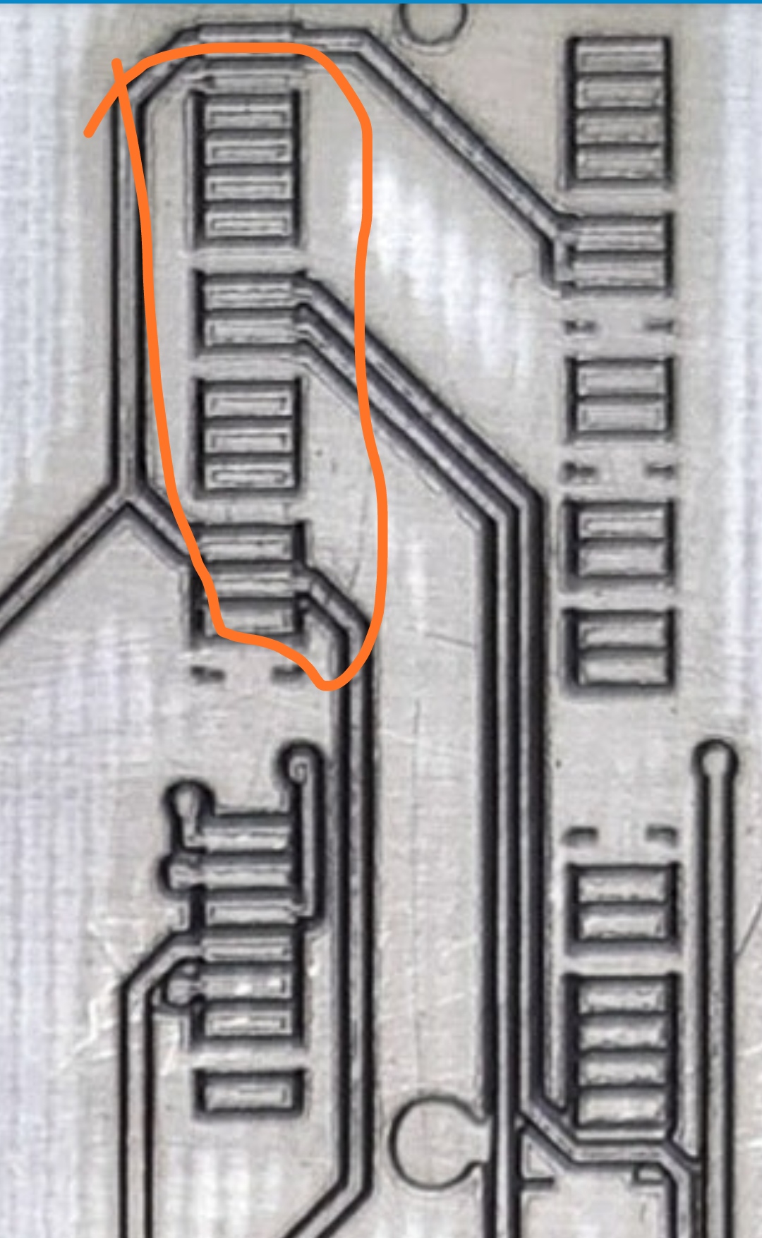

VeterMir писал(а): ↑ Получилось околоидеально
Мне кажется, или тут замяло фольгу?...
IMG_20211224_095934.jpg (1114 просмотров) <a class='original' href='./download/file.php?id=200681&mode=view' target=_blank>Загрузить оригинал (456.34 КБ)</a>

igor_kovchegin писал(а): ↑ Мне кажется, или тут замяло фольгу?...
Это я не дошлифовал наждачкой - плата просто тест станка. Так да, края неровные. Мб подачу стоит снизить - на 200мм/мин местами дерёт, можно попробовать стандартную 100мм/мин, как у станочков заводских.

VeterMir писал(а): ↑ Так да, края неровные. Мб подачу стоит снизить - на 200мм/мин местами дерёт, можно попробовать стандартную 100мм/мин, как у станочков заводских.
Я гравирую на скорости 250 мм/мин. и никаких задиров нет. Правда на оборотах 24000. Может быть в этом дело?
Но скорее всего - дело в заточке гравера. Я как-то взял 10 обычных граверов и в идентичных условиях на одной и той же плате гравировал небольшие трассировки. Так каждый из них показал различные результаты и только один - хорошие.

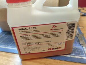

Купил во ВсеИнструменты вот такую жижу СОЖ - работает отлично! На гравировку наливаю прям концентрат тонким слоем (он по консистенции типа подсолнечного масла), а для резки развел водичкой и поливаю из шприца. Шумов при резке вразы меньше :)
