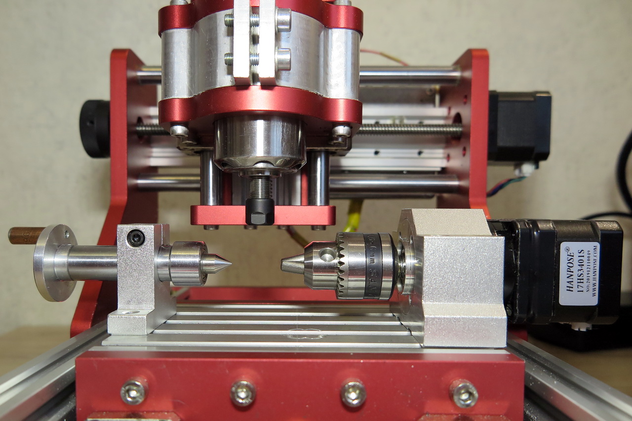

Пока дежурная версия - переписать постпроцессор в части, касающейся G84 (естественно, под 4-й канал управления ШД).
А вообще, у меня на этот привод есть еще виды:
IMG_2027_m.JPG (1356 просмотров) <a class='original' href='./download/file.php?id=200605&mode=view' target=_blank>Загрузить оригинал (323.02 КБ)</a>
