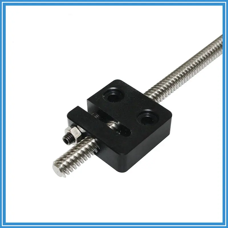

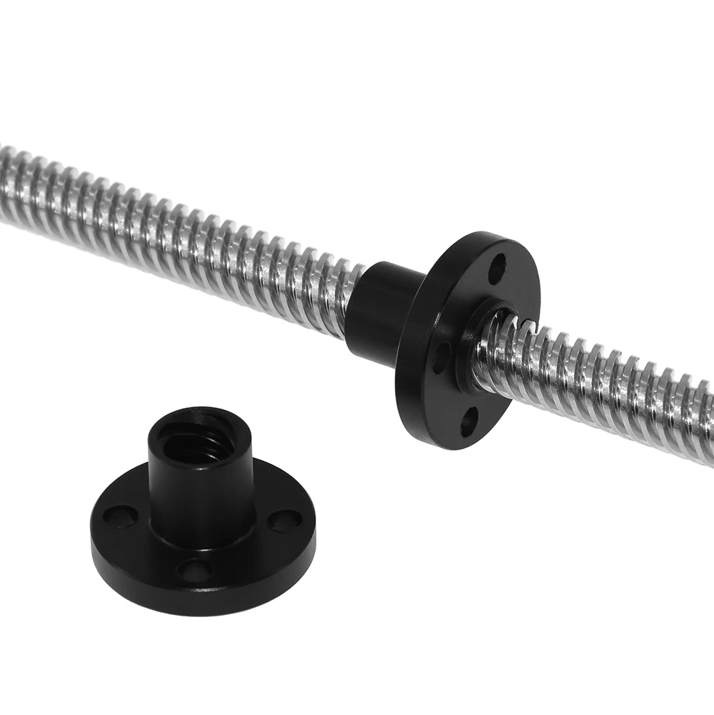

Продолжая тему с люфтами и гайками.
Кто имеет опыт пользования нейлоновых гаек?
Какой у них люфт? Каков износ?
Я, вообще-то искал капролоновые, но на Али что-то не нашел...
Кстати, нашел таки бронзовые. Интересно, они действительно бронзовые?..

Курдль писал(а): ↑ Кто имеет опыт пользования нейлоновых гаек?
Обычно нейлоновые и капролоновые штуки используются там, где нужна "сухая смазка". Но не думаю что они будут долговечными под нагрузкой, а с преднатягом там однозначно будут нагрузки. Даже латунные истираются...

Капролон, полиамид-6, нейлон это все разные названия одного материала. Еще бывает пом pom, это другой пластик, тоже весьма неплохой. Пластик будет ходить хорошо если резьба на винтах имеет хорошее качество поверхности.

Курдль писал(а): ↑ Интересно, они действительно бронзовые?..
Если правильно помню, то пара подшипника скольжения бронза-каленая сталь, а винты Т8 в ширпотребе идут из нержавейки. Латунь к ним в пару вполне нормально. Бронзовая может еще и винт сожрать.

calabr писал(а): ↑ винты Т8 в ширпотребе идут из нержавейки
Надо же! Я и подумать не мог. Побежал магнитить - точно, не магнитятся!
Но разве бронза тверже латуни, чтобы сжирать сталь?

Курдль писал(а): ↑ Но разве бронза тверже латуни, чтобы сжирать сталь?
Та, что для подшипников тверже.

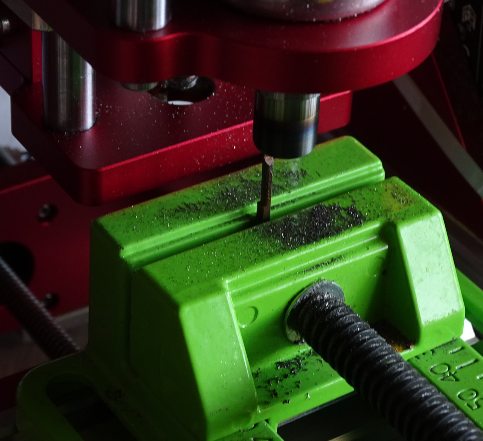

[TARAN]> писал(а): ↑12 дек 2021, 17:28 Как оказалось с цангами еще косяк есть. Угол конуса может быть разный. :lolh: и они тогда зажимаются по разному всегда и фреза болтается.
Кстати. В совсем уж запущенных случаях, на самом же станке можно подточить и конус патрона. Но перед этим стоит сто раз подумать и сто раз измерить. При этом правится только посадка задней части цанги. А передняя часть все равно остается привязанной к гайке, а значит к наружной резьбе патрона.
Patron.png (1105 просмотров) <a class='original' href='./download/file.php?id=200376&mode=view' target=_blank>Загрузить оригинал (1.94 МБ)</a>
Pens писал(а): ↑ При этом правится только посадка задней части цанги. А передняя часть все равно остается привязанной к гайке, а значит к наружной резьбе патрона.
Красивый цвет конуса шпинделя, после такой обработки :)

Затирало задним углом резца и видать долго мурыжил, что весь вал насквозь прогрелся.
Растачивал подобным способом свои шпиндели (самодельные). Предварительно зажимал переходную втулку-жертвенник, на которой уточнял параметры конуса, связанные с некоторой непаралельности оси Z и оси шпинделя. И только когда притирка краской показывала приемлемое прилегание конусов, тогда переходил к расточке самого вала.
