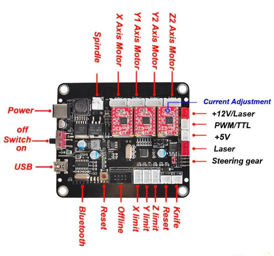

Плата у меня отличается от тех, что есть на фото и в обзорах этого станка. Не понятно, как подключить датчик положения, не понятно, почему есть разъём на 12в, но земля у него отключена ключевым транзистором - видимо что-то где-то должно нажаться, чтоб на него подалось 12в. Где поискать информацию по этим платам?

12 В - это питание лазера. Плата ваша от станка cnc 3018 pro.
https://mysku.ru/blog/china-stores/77366.html
Там есть расшифровка назначения разъемов.
Эта плата позволяет работать автономно (без компьютера) со специальным пультом, в отличие от стандартной.
